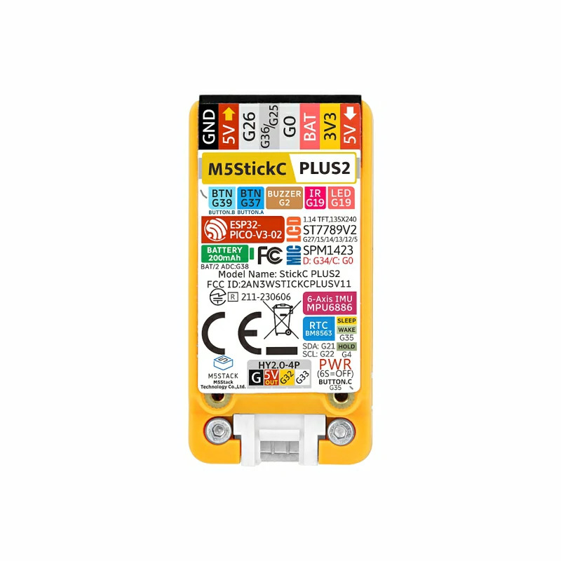

la doc du stick pour les pins: https://docs.m5stack.com/en/core/M5StickC%20PLUS2
la doc de hat spk pour les pins: https://docs.m5stack.com/en/hat/hat-spk
je sais pas trop quoi mettre en i2s_audio pour les GPIO, vous auriez une idée ?

y a pas trop le choix puisque les GPIO exposées sur le connecteur sont très limitées.
l’I2S_dout_pin ne peut être que sur GPIO G36/G25

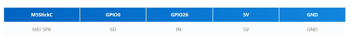

Sauf erreur de ma part ce HP n’est pas I2S contrairement au modèle SPK2 (que j’avais initialement regardé pour te répondre) , et vu qu’il utilise les pins 0 et 26 ( utilisée pour le bus i2S du micro ou HP I2S), à mon avis c’est cuit.
Ca explique aussi la « friture » , liée au bus

si je prends le Hat-SPK2 , ca devrais être bon ?
edit:
commander, plus cas attendre 10j :sleepy:
Normalement oui puisqu’il utilisera le bus i2s sur pin 0 et 26 + entree sur pin 36/25

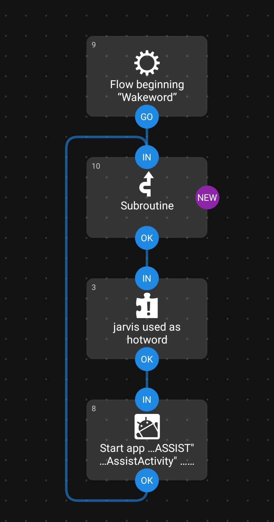

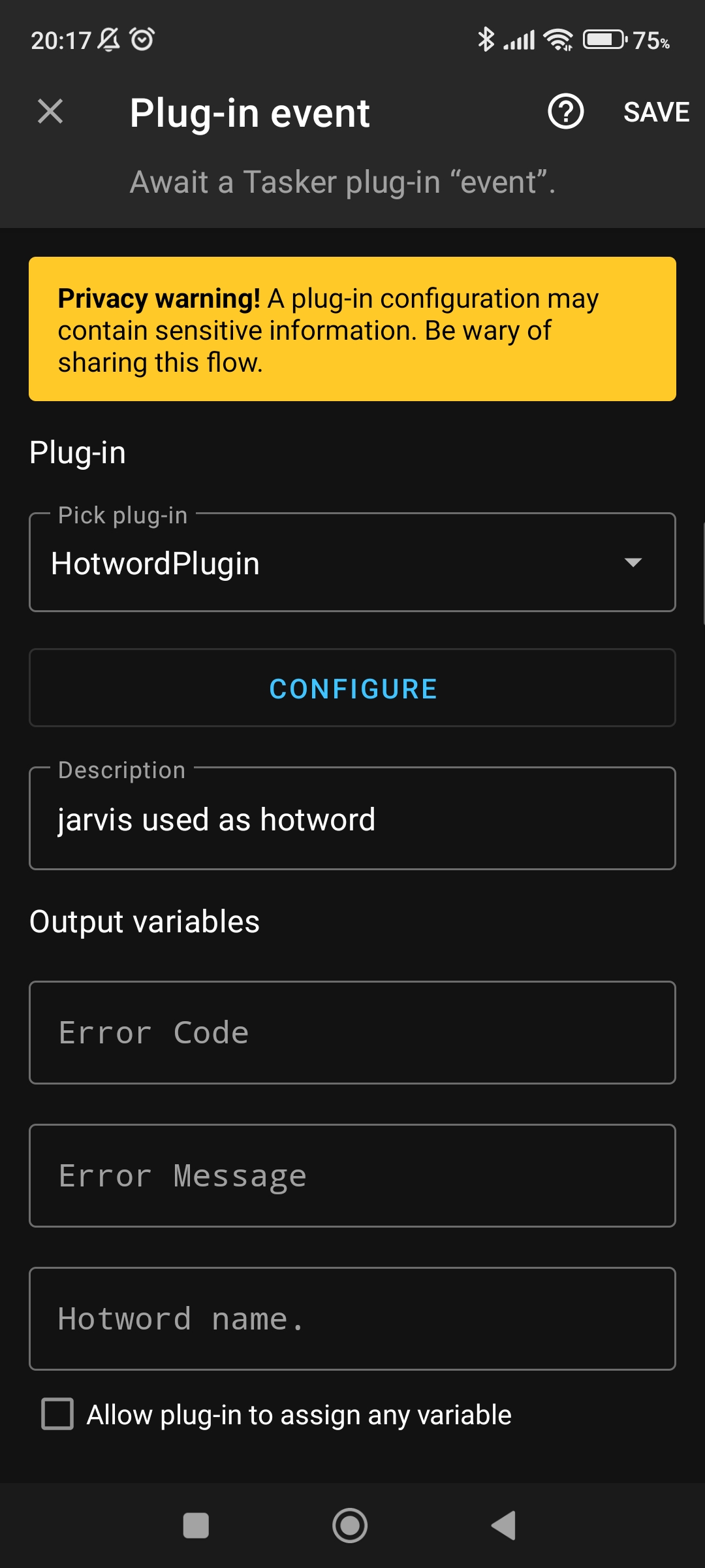

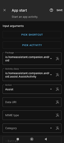

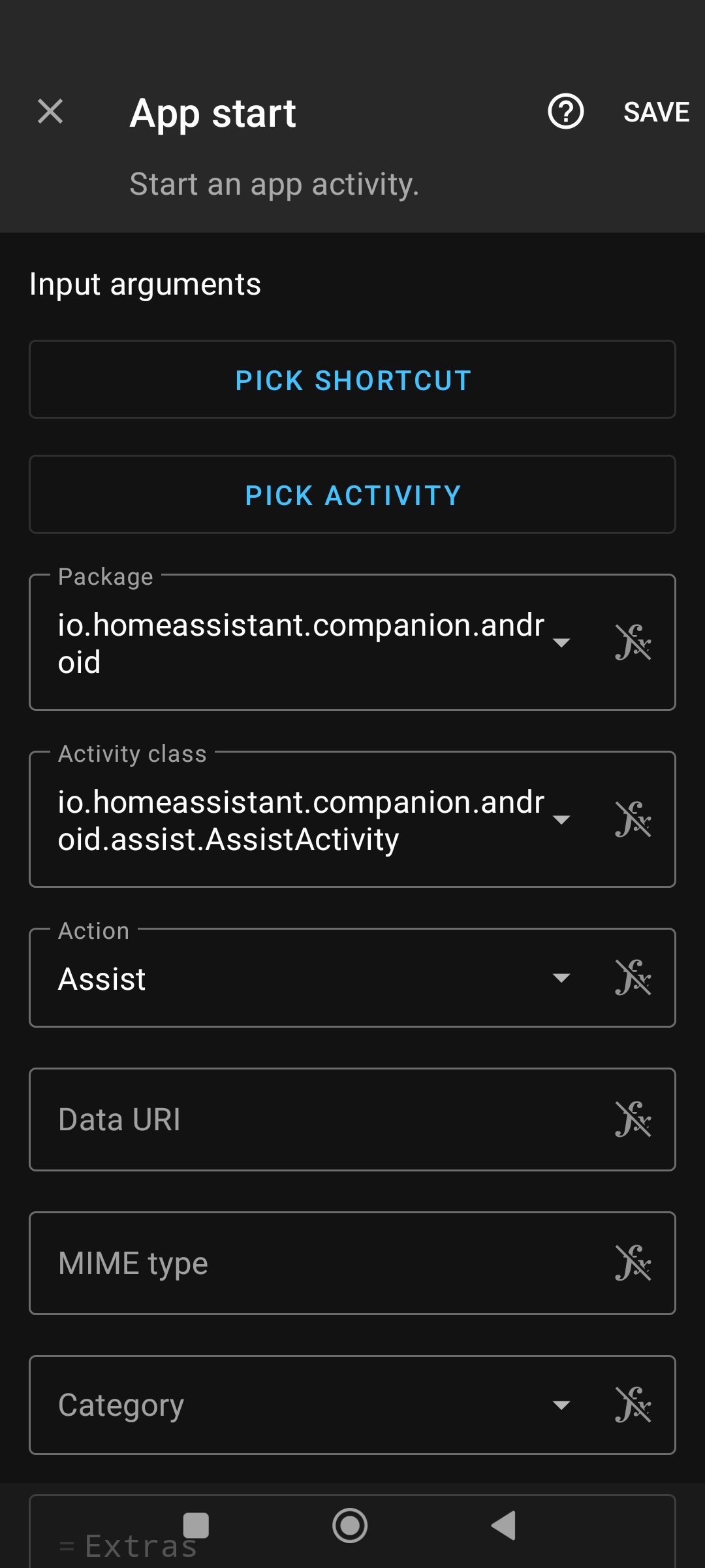

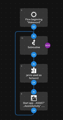

@WarC0zes , testé avec Automate et ça fonctionne aussi :grin:
Voilà le flow Automate

speaker spk2 reçu, je vais pouvoir continuer les essaies. J’ai trouvé des informations ( qui été pas bonne sur esphome l’exemple ) pour les GPIO i2s_audio ( il était inverser ).
i2s_audio:
  i2s_lrclk_pin: GPIO0
  i2s_bclk_pin: GPIO26

J’ai lu ( dans la doc du M5StickC PLUS , pas le 2 l’ancien.) , que si j’utilise le GPIO 36, le GPIO 26 doit être mis en flotant.
  • G36/G25 share the same port, when one of the pins is used, the other pin should be set as a floating input
  • For example, to use the G36 pin as the ADC input, Configuration the G25 pin as FLOATING
