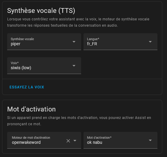

Tu as bien configuré ton pipeline avec ok Nabu comme wakeword ?
Dans les paramètres de ton Jarvis, tu as bien le bon pipeline d’indiqué ?
J’ai bien mis « ok nabu » dans la configuration de mon assistant :
Je ne comprends pas la fin de ta réponse où je dois indiquer le pipeline ?

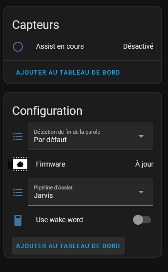

Tu vas dans paramètres/ appareils, tu dois avoir Jarvis , tu cliques dessus pour accéder aux paramètres
ok merci j’ai bien réglé sur « Jarvis » mais toujours rien quand je dis ok nabu
Sur ta capture d’écran tu n’as pas activé use wakeword.
Essai avec un autre wakeword aussi
ça ne semble pas fonctionner malgré avoir changé de wakeword.
Est-ce qu’il y a moyen de tester le microphone pour être sur que celui-ci fonctionne ?
Quand tu dis ton wakeword, le capteur Assist en cours ne change pas d’état ?
non ça reste sur désactivé.

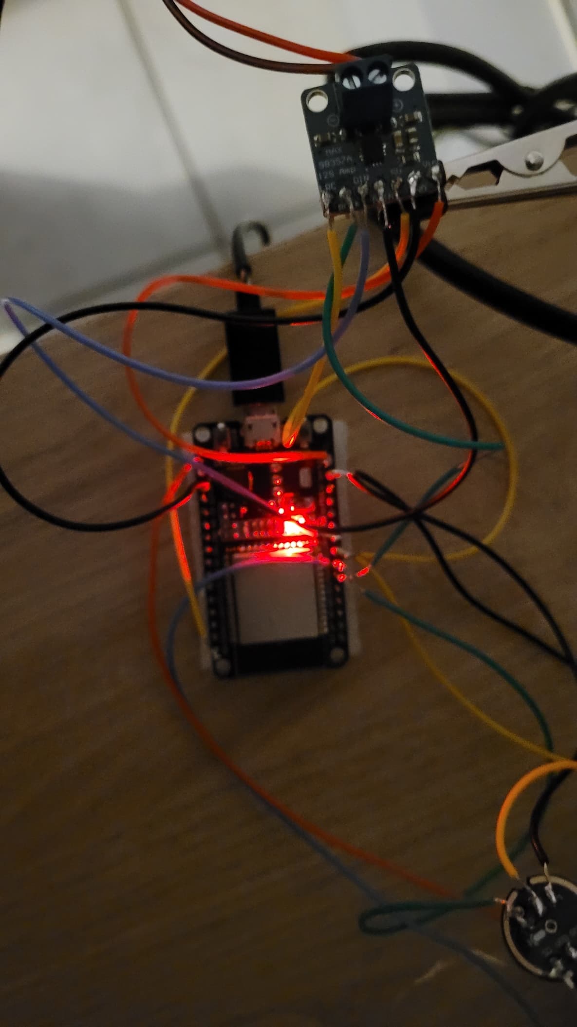

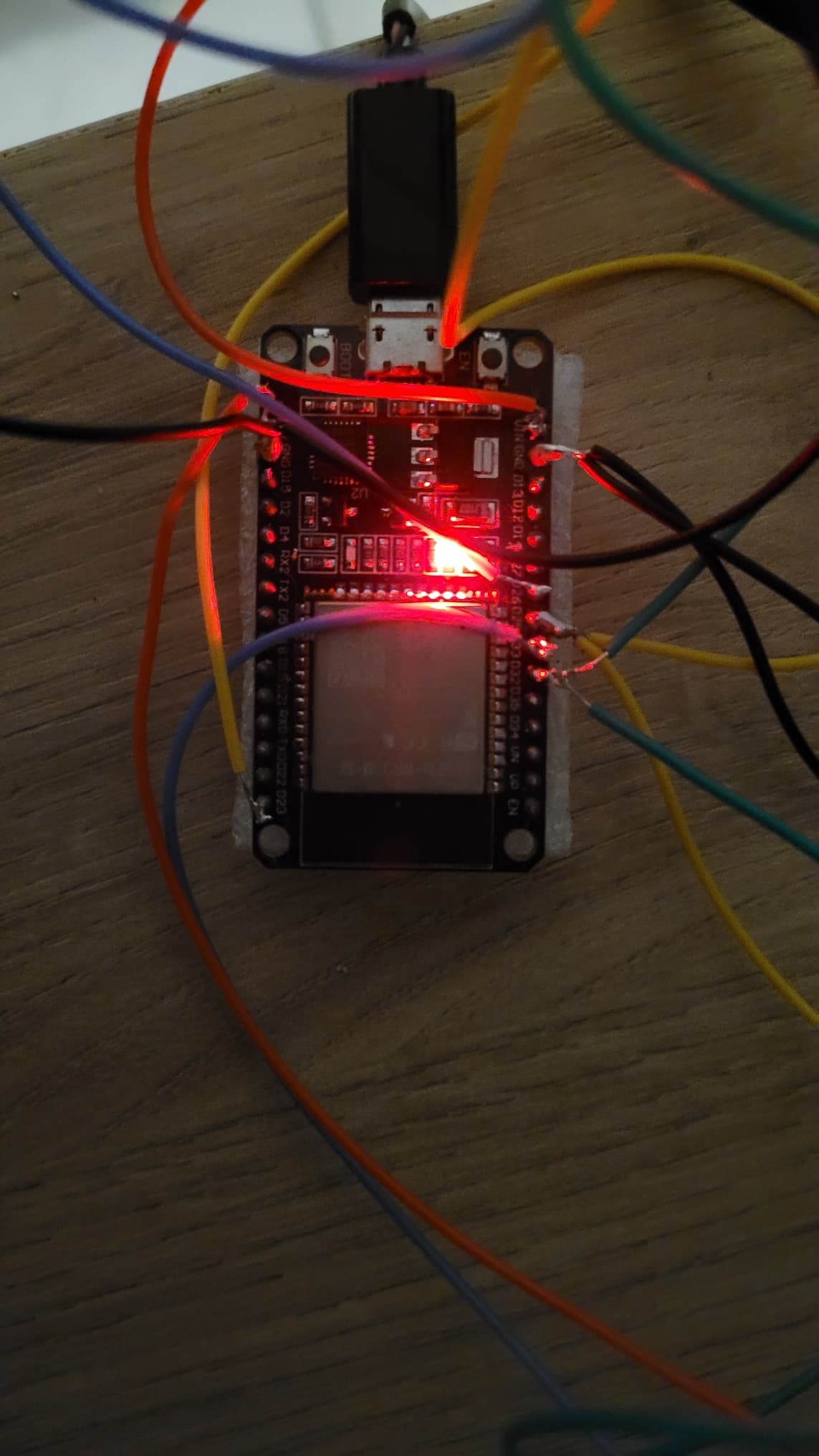

Vérifie ton câblage, les gpio utilisées et tes soudures si tu n’as pas utilisé de breadboard
Mon câblage me semble correct si on suit ton schéma non ?
Désolé mais je sèche vraiment là dessus :sweat_smile:

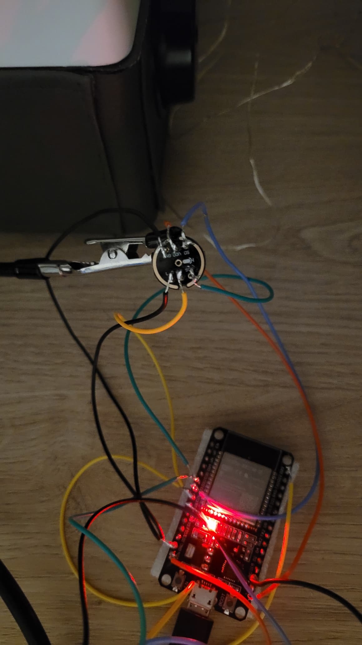

Ca va être très compliqué de vérifier via des photos , mais rien que pour l’INP441 j’ai l’impression que tes soudures ont débordé sur la couronne non ?
Effectivement ça peux provoquer un problème ?
a mon avis oui, les deux fils bleu doivent faire contacte avec la courronne
Alors j’ai suivis cette vidéo et en débranchant le L/R du microphone, la valeur de tension oscille entre 1V et 0,08 donc le micro semble maintenant fonctionner.
Cependant toujours rien quand je dis le wake word :confused:
Le pin L/R permet juste de spécifier si on utilise le canal droite ou gauche de sortie du microphone, il n’est pas conseillé de le laisser à vide (low level=left , high level = right) .
Ton problème n’est donc pas là…
Tu as vérifié les GPIO sur lesquelles ce microphone est branché ? Est-ce en concordance avec ton code ESPHOME ?
