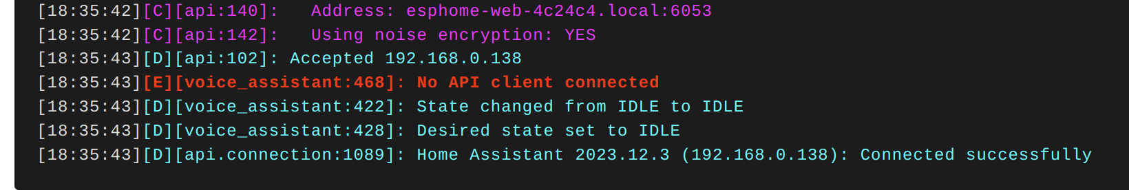

j’ai coché recompiler et même erreur !
je viens d’installer ton code yaml (a part key api , ota ) sur un esp32 tout juste sorti d’une boite, et aucun souci
Oui, j’étais au courant des retours sur l’atom écho mais honnêtement ça fonctionne bien à par ce plantage du wake work.
Toute façon, que ça soit snowboy ou porcupine ça déclenche si on parle dans la pièce. J’ai tester plusieurs sensibilité, mais rien de bien.
J’utilise du bouton directement, ça me convient pour le moment.
Oui, j’ai tout à jour, le firmware et le yaml du github.

C'est peutêtre moi qui interprète mal la fin du log ...

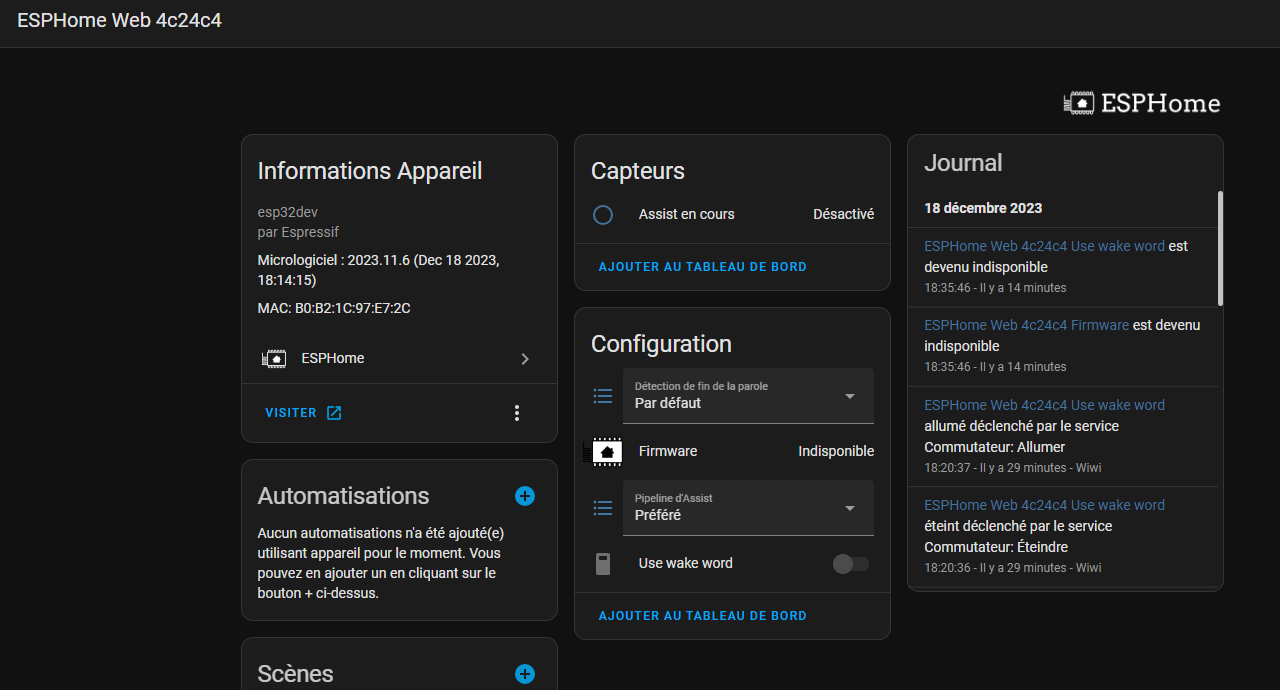

Dans ESPHOME ( appareils et services) , quand tu cliques sur appareil tu n'as pas ça ?
@anon21985933 Oui j’ai bien ça …
Donc c’est ok non ?
Tu as installé wyoming, piper, vosk et au moins un moteur de wakeword puis configuré un assistant ( pipeline, wakeword) ?
Dans la positive, tu devrais avoir Assist en cours qui s’active lors du wakeword
Non j’ai pas encore fait tout ça … je repart au charbon :slight_smile:
