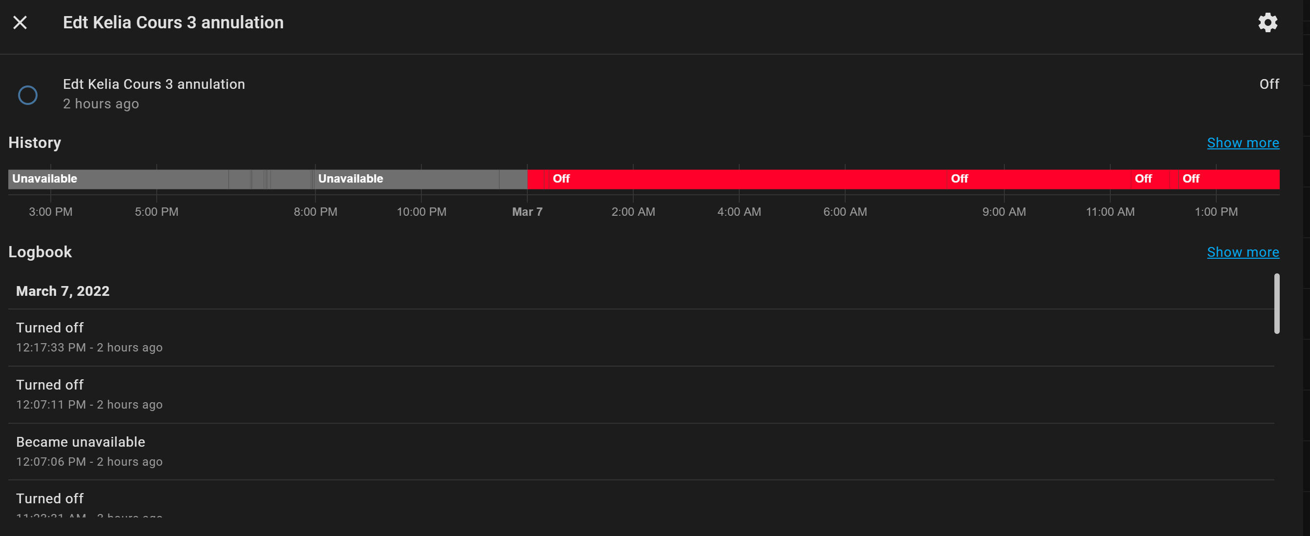

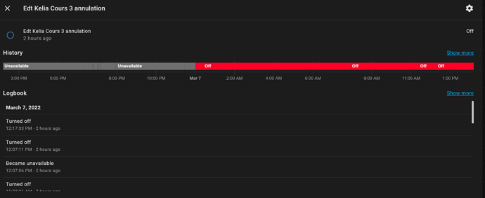

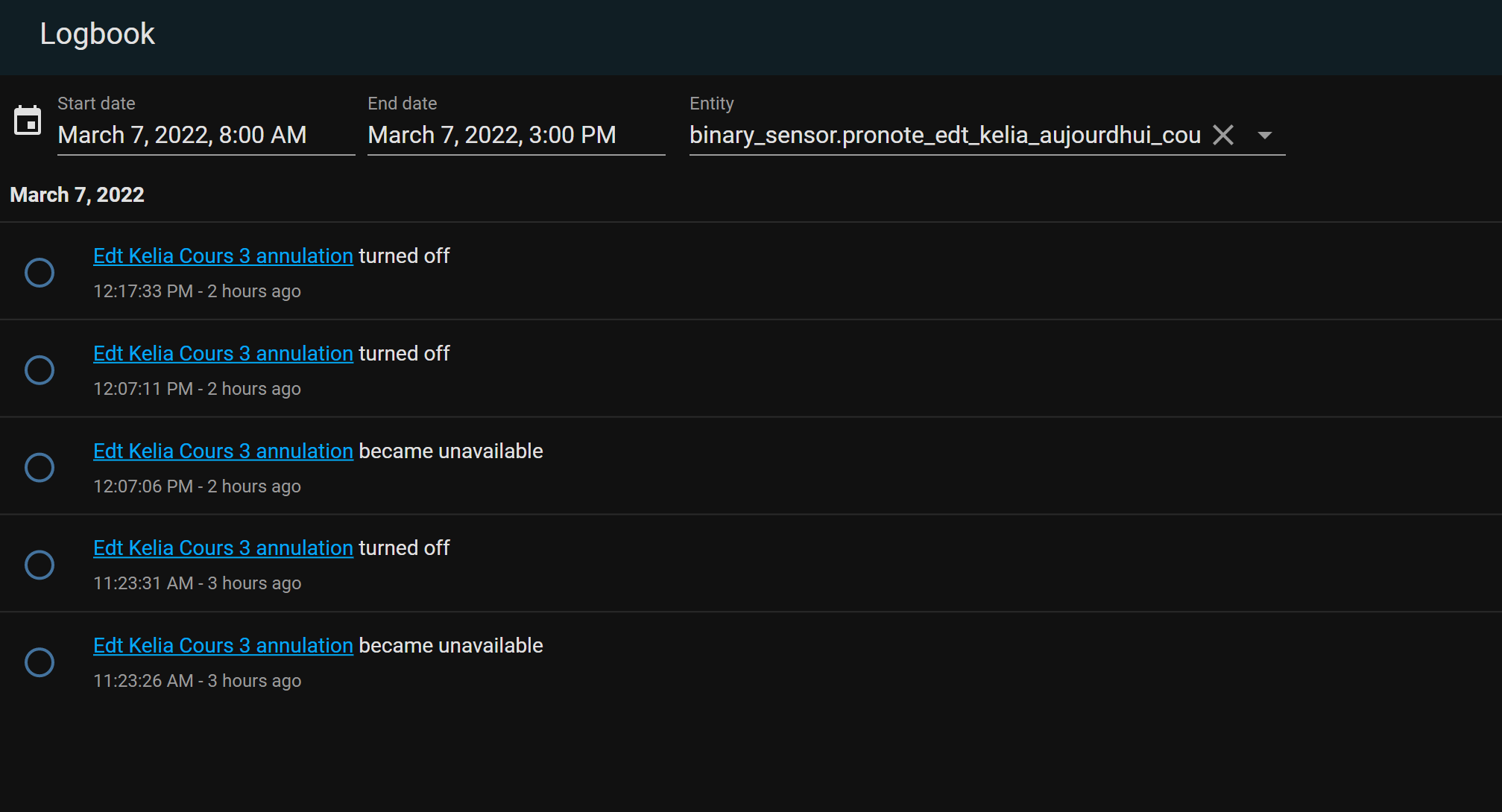

Bonjour, ma fille a eu un cours annulé aujourd’hui mais je n’ai pas reçu de notification, c’est sûrement lié au sensor qui ne m’a retourné un état off, c’est son 3ème cours qui a été annulé (du coup j’ai regardé le sensor binary_sensor.pronote_edt_kelia_aujourdhui_cours_3_annulation’), le cours d’EPS, vous sauriez d’ou ça vient ? merci
je vous joins les captures que j’ai prise au besoin merci

Il faut commencer par regarder ton Json pour voir si l’état de ton capteur « annulation » est sur ‹ true ›.
Après, moi je préfère déclencher sur le changement d’état du capteur « status » plutôt que celui d’annulation car celui-ci, ne prend pas en compte les cours déplacés. Et dans le notify, j’affiche le capteur ‹ status › qui me donne la valeur « cours annulé » ou « cours déplacé ».
En gros si le status change, mon automation se déclenche et m’affiche le status dans la notif.
