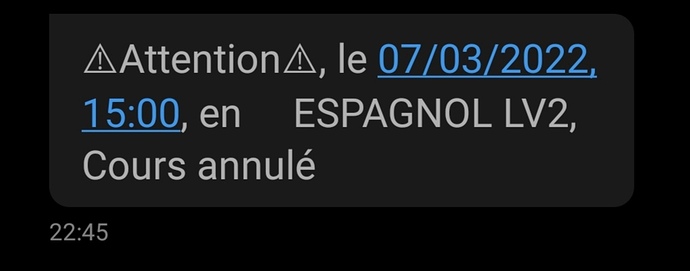

Et le résultat:
Tu pourras remarquer le is defined dans les templates, servent à n’ y mettre une valeur dans le capteur que si elle existe sinon le {% else %} unknown s’occupera de mettre « unknow » dedans (donc pas de « unavailable »).
Quand le status basculera de « unknow » à ‹ autre chose ›, la notif t’affichera alors ‹ autre chose › (cours annulé ou déplacé )

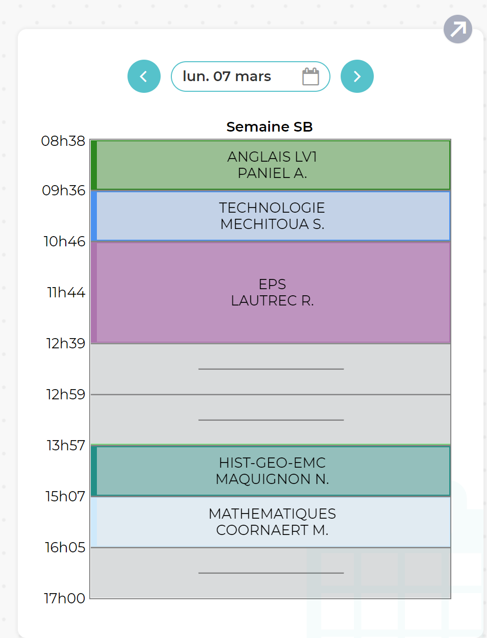

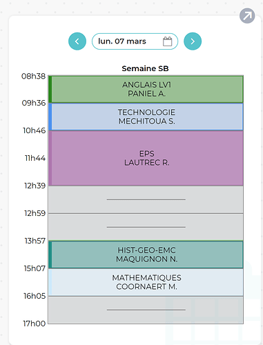

Tu es allé voir sur Pronote ?
Dans pronote, j’ai le cours affiché il me semble, j’avoue que je ne me connecte jamais dessus :slight_smile:

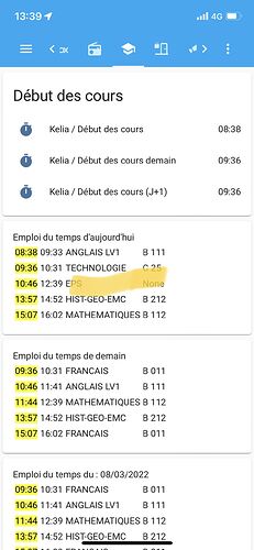

et dans HA :
Donc tout simplement ton cours n’est pas annulé en tout cas pas sur Pronote.

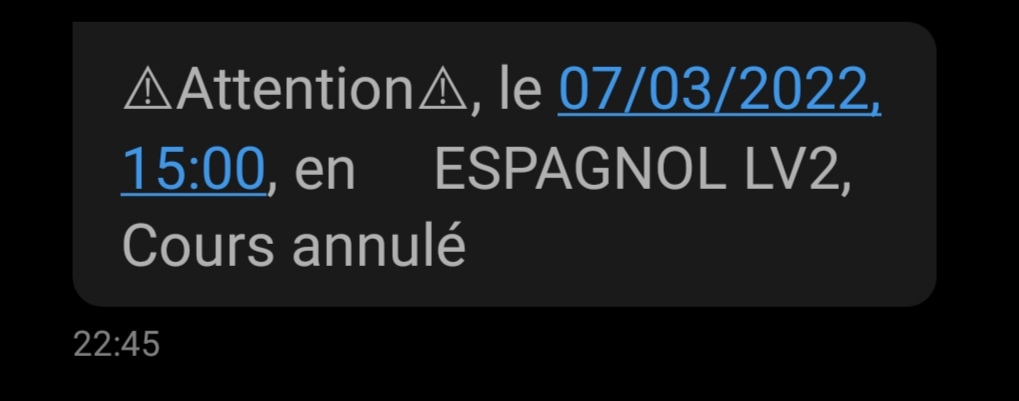

Maintenant essaye de changer manuellement la valeur du statut. De "status": null, à "status": "cours annulé",
j"ai bien reçu la notif :slight_smile: si je modifie le status en « cours annulé »
