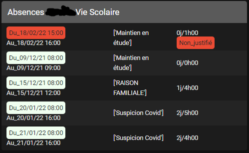

@Dathosim PR pour les absences du trimestre en cours envoyé sur Github.
Absences2
EDIT: Ajout des Acquisitions pour l’année dans pronote.py
EDIT2: Ajout des Absences pour l’année dans pronote.py
J’ai un peu galéré mais apparemment c’est OK. dis-moi si ça te convient. Je mettrait à jour dès que j’ai un moment.
