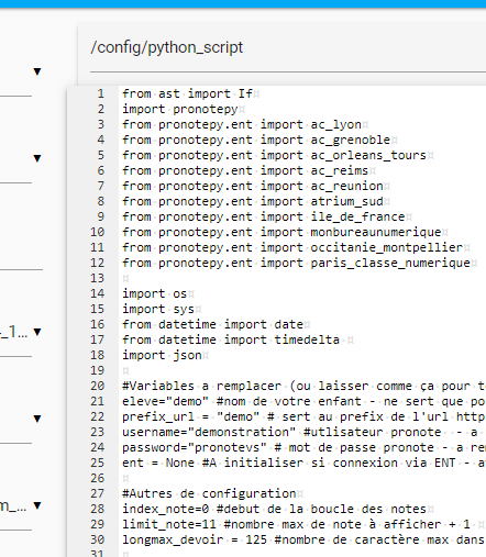

salut, oui j’ai lue la discution de a à z, en plusieur jour, et pour etre franc j’ai pas tout compris, alors j’ai mie dans le dosier config un dossier python_script, le script qui est dans le github de dathosim.
bon, pour l’instant,j’ai laissé en mode démo.

Le script, tu le colles dans un fichier que tu créés sous:
/config/python_scripts/pronote.py

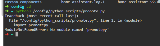

et je me retrouve avec cette erreur
prontrpy
Tu as dû oublier d’installer pronotepy. Lances cette commande ssh puis réessaye:
pip3 install https://github.com/bain3/pronotepy/archive/refs/heads/master.zip

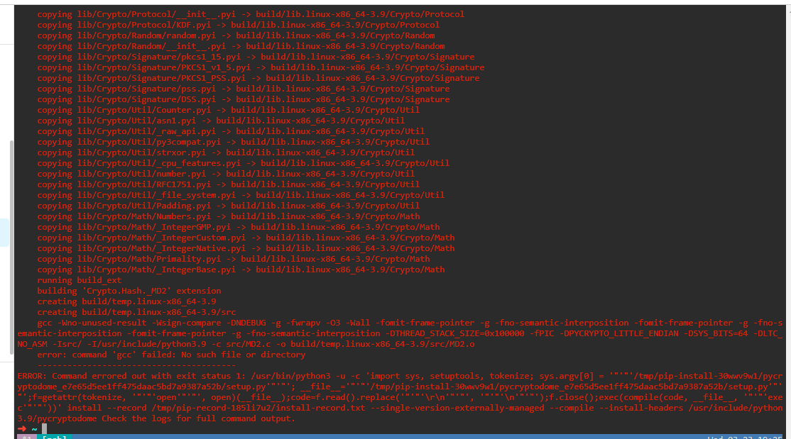

avec la commande que tu ma donnée
