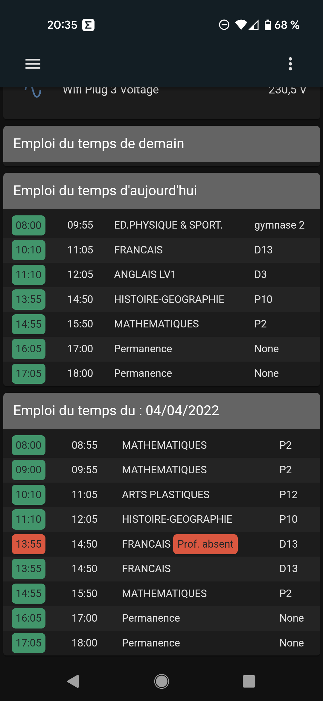

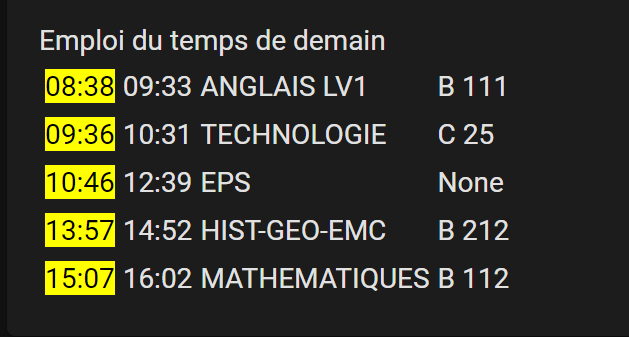

Petite question d’ordre visuel.
Tout est fonctionnel mais au niveau des couleurs je n’ai pas le gris, vert et le rouge. juste un surlignage jaune
2022-04-01 16_53_13-Aperçu – Home Assistant et 15 pages de plus - Personnel – Microsoft​ Edge
As-tu installé l’intégration card-mod via HACS ?
en fait, dans le fichier Lovelace fourni pour chaque card, tu as des lignes en dessous du tableau html
Et celles-ci commence par card-mod
Et, je ne l’ai pas préciser mais ces lignes servent à faire la mise en forme (css) mais ne fonctionnent que si card-mod est installé :wink:

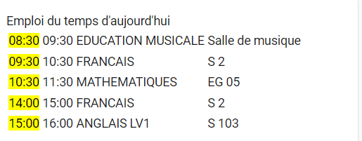

Merci @Dathosim pour ton travail néanmoins je bloque pour les couleurs comme les autres avec card-mod, j’ai bien installé l’addon, rajouté la ressource dans mon fichier de configuration.yaml
  - url: /hacsfiles/lovelace-card-mod/card-mod.js
    type: module
mais je n’ai pas les couleurs que vous avez en vert, pourtant j’ai bien le même code :
        card_mod:
          style:
              ha-card ha-markdown {
                padding:0px
              ha-card ha-markdown.no-header {
                padding:0px
            ha-markdown:
                ha-markdown-element: |
                  div {
                      background-color:rgb(100, 100, 100);
                      padding: 12px 12px;
                      color:white;
                      font-weight:normal;
                      font-size:1.2em;
                      border-top-left-radius: 5px;
                      border-top-right-radius: 5px;
                  table{
                    border-collapse: collapse;
                    font-size: 0.9em;
                    font-family: Roboto;
                    width: 100%;
                    outline: 0px solid #393c3d;
                    margin-top:5px;
                  } caption {
                      text-align: center;
                      font-weight: bold;
                      font-size: 1.2em;
                  } td {
                      padding: 5px 10px 5px 10px;
                      text-align: left;
                      border-bottom: 0px solid #1c2020;
                  tr {
                  tr:nth-of-type(even) {
                      background-color: rgb(54, 54, 54, 0.3);
                  tr:last-of-type {
                      border-bottom: transparent;          }*
                  mark {
                      background: #009767;
                      color: #222627;
                      border-radius: 5px;
                      padding: 5px;
                  span {
                      background: #EC4B34;
                      color: #222627;
                      border-radius: 5px;
                      padding: 5px;
                  span {
                      padding: 5px;
                  tr:nth-child(n+2) > td:nth-child(2) {
                    text-align: left;
Est-ce que tu saurais par hasard ce que j’ai manqué ?
Pour le moment, j’ai cette présentation :
Capturepronote
Salut, j’ai pas fait ça moi
  • url: /hacsfiles/lovelace-card-mod/card-mod.js
    type: module
Par contre, j’ai créé un widget markdown, après j’ai modifié le widget et mie cette configuration dans le widget.
type: markdown
content: |-
Emploi du temps d'aujourd'hui
{%-for attr in states.sensor.pronote_edt_Cloe_aujourdhui.attributes.edt_aujourdhui -%} {% endfor %}
{%- if state_attr('sensor.pronote_edt_Cloe_aujourdhui', 'edt_aujourdhui')[loop.index-1]['annulation'] == false -%} {{state_attr('sensor.pronote_edt_Cloe_aujourdhui', 'edt_aujourdhui')[loop.index-1]['heure']}} {%- else -%} {{state_attr('sensor.pronote_edt_Cloe_aujourdhui', 'edt_aujourdhui')[loop.index-1]['heure']}} {% endif %} {{state_attr('sensor.pronote_edt_Cloe_aujourdhui', 'edt_aujourdhui')[loop.index-1]['heure_fin']}} {{state_attr('sensor.pronote_edt_Cloe_aujourdhui', 'edt_aujourdhui')[loop.index-1]['cours']}} {% if not state_attr('sensor.pronote_edt_Cloe_aujourdhui', 'edt_aujourdhui')[loop.index-1]['status'] == None %}{{state_attr('sensor.pronote_edt_Cloe_aujourdhui', 'edt_aujourdhui')[loop.index-1]['status']}} {% endif %} {{state_attr('sensor.pronote_edt_Cloe_aujourdhui', 'edt_aujourdhui')[loop.index-1]['salle']}}
card_mod: style: .: | ha-card ha-markdown { padding:0px } ha-card ha-markdown.no-header { padding:0px } ha-markdown: $: ha-markdown-element: | div.
