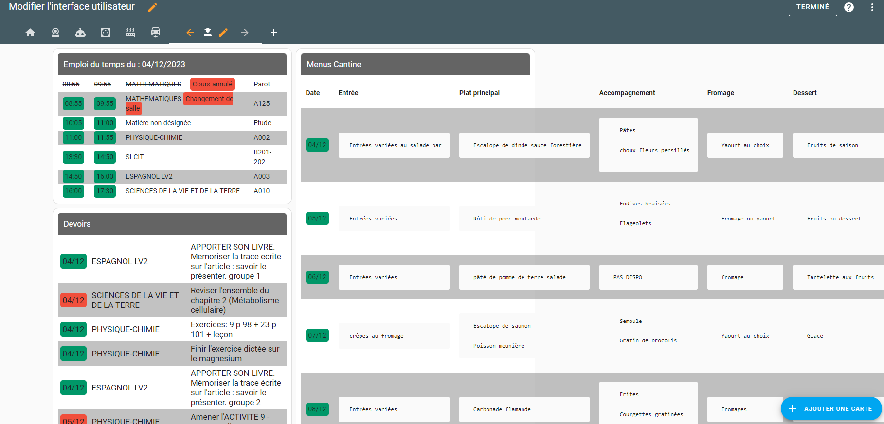

Bonjour je m’appui sur le travail fourni par @Dathosim et @Sigalou, et je les remercie, afin de me faire un onglet Pronote pour le fiston.
Je débute dans Home-assistant et je découvre des trucs tout les jours. J’ai réussi tant bien que mal à avoir quelque chose de sympa à l’écran sauf le cadre du menu qui n’englobe pas tout le menu.
Est-ce que quelqu’un de plus avisé que moi pourrait me dire dans quel endroit du script de ma carte je dois intervenir pour modifier la largeur du cadre.
Merci par avance.
