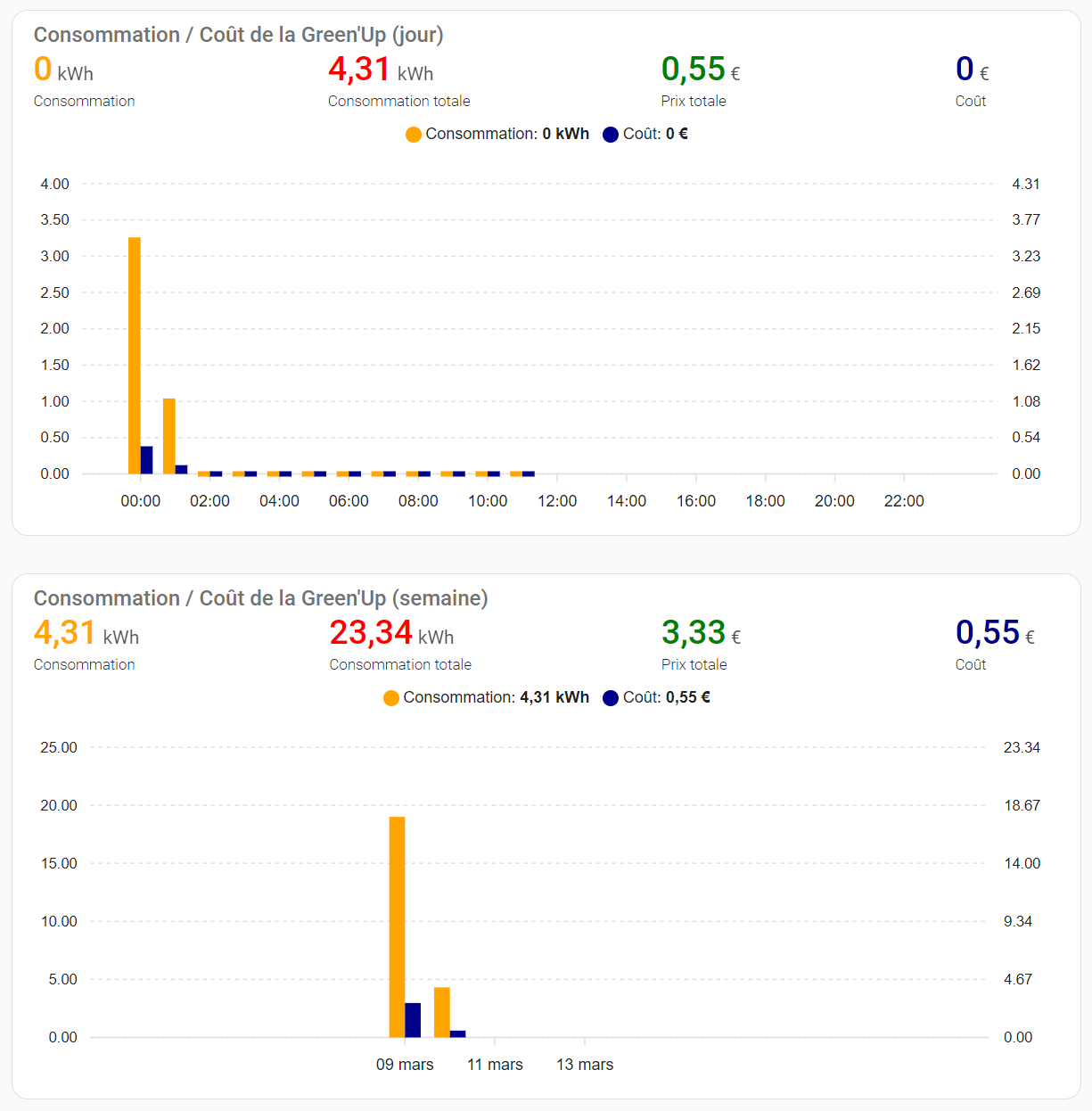

Bon… C’est compliqué.
Voilà ce que j’ai fais, je ne suis pas certain que cela soit correct :
#║               Calcul des consommations et des prix de la Green'Up                ║
#║ Le calcul est basé sur :                                                         ║
#║   - Le capteur de puissance la Green'Up 412171 : sensor.0x0004740001246658_power ║
#║   - Le calcul du prix courant à tout instant   : sensor.edf_prix_courant         ║
#║   - Pour l'éngergie : le calcul de la consommation est une intégral de Riemann   ║
#║                       sur le capteur  sensor.0x0004740001246658_power            ║
#║   - Pour le prix    : le produit de la consommation énergétique par son prix mis ║
#║                       à jour en temp réel. Puis une intégrale                    ║
# Intégrale pour calculer la consommation de la Green'Up
- name: Consommation de la Green'Up
  unique_id: consumption_green_up
  icon: mdi:chart-histogram
  state_class: energy
  unit_of_measurement: kWh
  platform: integration
  source: sensor.0x0004740001246658_power
  round: 2
  unit_prefix: k
  unit_time: s
  method: left
# Variable temporaire pour calculer le prix instantané par rapport à la consommation de la Green'Up
# Attention, cette donnee ne sert qu'à calculer le coût de la consommation, valeur d'entrée de l'intégrale en dessous.
- name: Coût instantané de la consommation de la Green'Up
  unique_id: instantaneous_consumption_green_up_price
  icon: mdi:currency-eur
  state_class: measurement
  state: >-
    {{ (states['sensor.0x0004740001246658_power'].state | float) * (states['sensor.edf_prix_courant'].state | float) }}
# Intégrale pour calculer le prix de la consommation de la Green'Up
- name: Coût de la consommation de la Green'Up
  unique_id: consumption_green_up_price
  state_class: monetary
  unit_of_measurement: EUR
  source: sensor.instantaneous_consumption_green_up_price
  round: 2
  unit_prefix: k
  unit_time: s
  method: left
Je fais une intégrale sur le capteur de puissance de la Zoé.
Ensuite, pour calculer le prix je fais le produit de la puissance par le prix à l’instant T et fait une intégrale.
Pas certain que ça soit bon.
J’aurais pu faire :
Ensuite, pour calculer le prix je fais le produit de ce résultat d’intégral par le prix à l’instant T.
Pas certain que ça soit bon non plus.
C’est quoi la bonne méthode ?

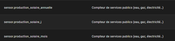

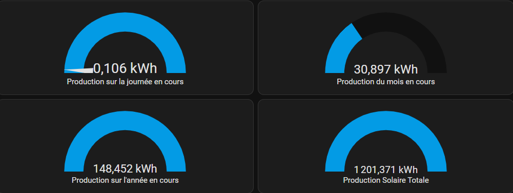

Je pense que j’ai un peu la même chose mais pour suivre la production solaire de mes panneaux via un module sur une prise.
J’ai créé un sensor via l’intégrale :
Et après j’ai fait 3 sensors compteur d’énergie :
Chacun me permet de collecter jour / mois / année.
Ils sont basés sur mon sensor « intégral » et je change juste l’intervalle de temps.
C’est basique mais efficace, il y a je pense mieux à faire. :slight_smile:
Ps : j’ai aussi le legrand mais pour mon cumulus (donc je suis passé par le calcul d’intégrale pour avoir les kwh)
et après je pense que tu peux utiliser ces sensors pour y coller un calcul avec le prix…

EDIT : Bon, j’ai trouvé la solution ; contrairement aux autres capteurs, il FAUT redémarrer HA à chaque changement. Recharger la configuration ne suffit pas !
Autre chose :
Multiplier le résultat d’une intégrale qui somme les consommations par un prix en € / kWh ne fonctionne que si le prix n’évolue pas. Or là, le prix est différent entre les jours bleu / blanc / rouge et en fonction de HP / HC.
Il doit y avoir aussi un calcul d’intégrale pour le prix. C’est pour ça qu’il faut calculer un prix instantané en multipliant la consommation instantanée par le prix à ce moment puis faire un calcul d’intégrale.
EDIT : Je pens(ais)e utiliser le sensor compteur d’énergie. C’est un peu con je pense (pas certain qu’on puisse faire sans). En fait il suffit d’avoir un compteur global, le reste c’est du calcul et de l’affichage (pas compliqué de faire des différences entre deux périodes). Je ne sais pas si ça existe sinon je ferais comme toi certainement.
Bon, déjà je vais vous montrer où j’en suis :
J’ai donc réussi à mettre sous forme yaml, un calcul Intégral de Riemann.
J’ai fais des essais avant et c’est un échec. L’intégrale ayant déjà calculé des valeurs, IMPOSSIBLE de la remettre à 0 et j’avais des valeurs complètement aberrantes !
Voir le sujet ici :

  method: left
Il reste à gérer l’IHM et les graphiques.
Bon, j’ai fais un graphique et c’est plutôt prometteur. J’utilise un graphique basé sur :
custom:apexcharts-card
Seulement voilà, il semble pas mal bogué et le dernier commit a eu lieu il y a 8 mois, ça sent pas bon.
EDIT : J’ai corrigé des trucs, ça marche mieux

Ça devrait me permettre de faire un graphique sur 1 jour / 1 semaine / 1 mois / 1 an assez facilement.
Par contre, j’ai 4 courbes dont 2 invisibles qui sont le cumul sur la journée / semaine.
Ça fonctionne bien mais par contre les axes c’est la merde, ça ne devrait pas faire ça !
J’ai modifié :
span:
  end: isoWeek
par
span:
  end: week
Mais ce n’est pas ce que je veux. Si je mets isoWeek, la barre bleue est sur plusieurs jours, il y a des bugs.
Idem pour l’axe : je veux à gauche les kWh basés sur le graphe orange (et pas le rouge) et à droite l’axe des € basés sur le graphe bleu (et pas le vert).
