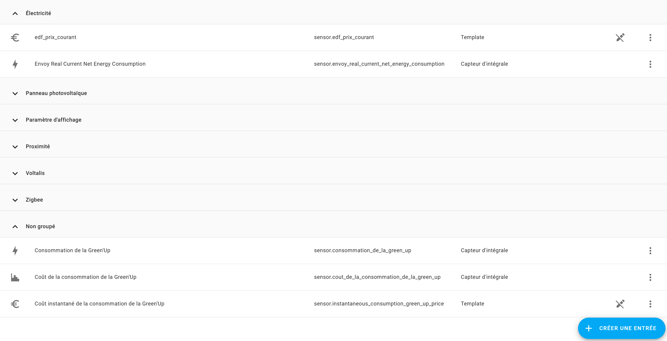

Voici mes capteurs (template pour certains, intégration de Riemann pour 2 autres) :

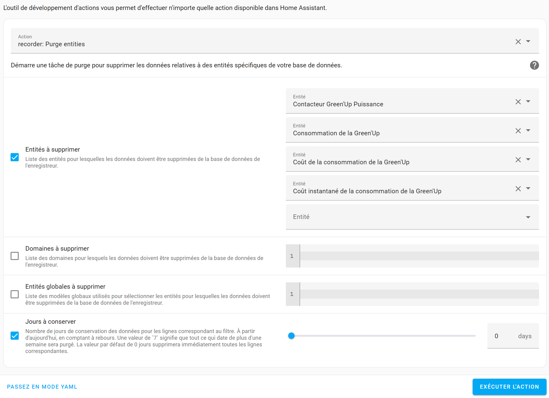

J’ai donc été dans Outils de Développement / Action et supprimé tout l’historique de ces valeurs.

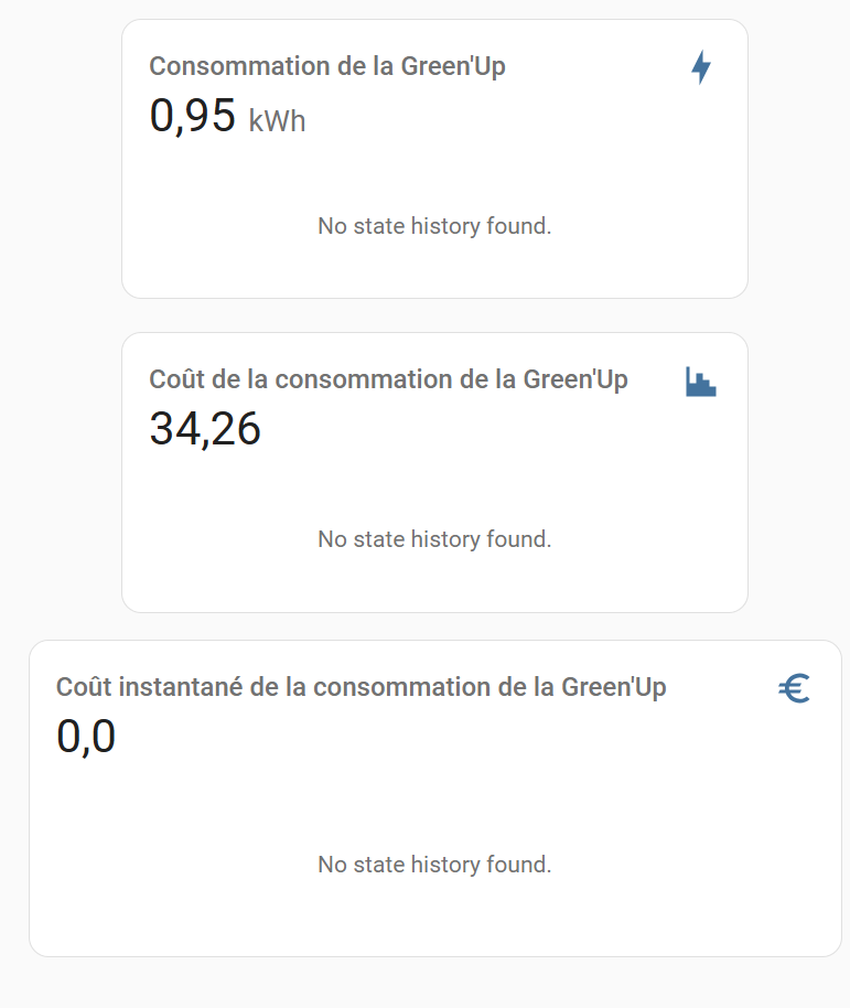

J’ai bien supprimé l’historique mais les valeurs sont toujours là !!!
Pire, j’ai encore l’historique !!!

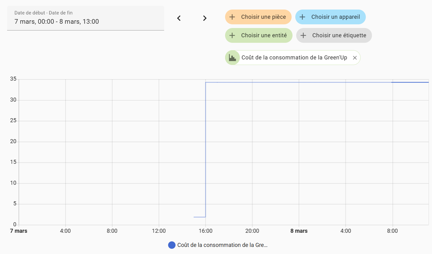

EDIT : Avec Outils de développement / État : j’ai mis à 0 et les capteurs sont remis à 0.
Mais comme je n’ai purgé QUE l’historique à long terme et pas l’historique des états, au premier changement de la Green’Up je passe à 1075 kWh / 34.31 €, ça ne reprend pas de 0 !
Il y a certainement un truc à faire !

Où ce trouve cet « historique » qu’on ne retrouve pas dans l’historique mais qui apparaît quand on clique sur la carte ? Bizarre ce truc.

Mais les valeurs restent incorrectes. Je vais dans ETAT et je mets les valeurs des deux intégrales à 0 et dans la vue, tout est ok.

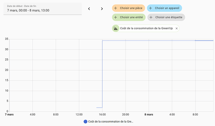

Je lance une charge et hop, ça reprend les valeurs délirantes qu’il va checher je sais pas où !!
Je reboot HA et … J’ai toujours mon graphique avec ses valeurs de m… de !!!
On ne sait jamais, t’a essayé de vider le cache de ton navigateur ?
C’est pas ça. C’est le capteur qui en encore des valeurs. Je ne comprend pas où c’est !
