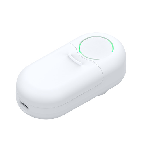

Je vais mettre en place bientot ce compteur :
https://www.amazon.fr/ITRON-Compteur-chaude-froide-6UAB15Y110BR100LFCBX/dp/B0B4SX2TNZ
Avec comme tete :
On est sur un total moins cher qu’un compteur avec le lecteur impulsion en place, appriori ya une API local et je suis plombier, Itron je le pose les yeux fermé
je vous ferais un retour,
