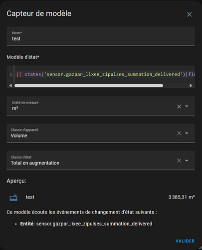

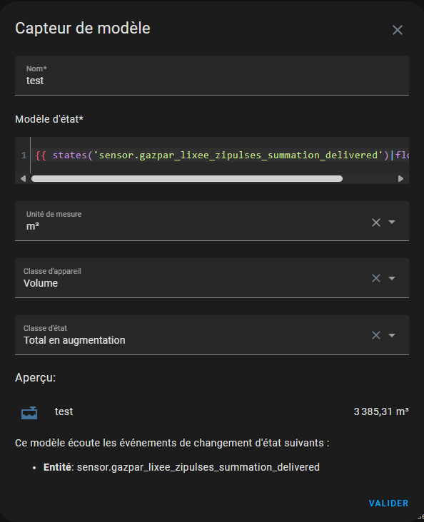

Plutôt qu’un compteur de service public, tu peux créer un template. Dans ce style:
J’ai mis le nom de l’entité que me remonte mon Gazpar par le Zipulses.
Ce template me donne les m3 de gaz cumulés.
La formule (pas visible sur la copie d’écran est :
{{ states('sensor.gazpar_lixee_zipulses_summation_delivered') | float(0) / 100}}
Si tu veux créer des utility_meters journaliers, par mois, etc., tu peux ensuite le faire comme tu as essayé au dessus (créer un nouveau compteur de service public) en utilisant le sensor créé par le template.

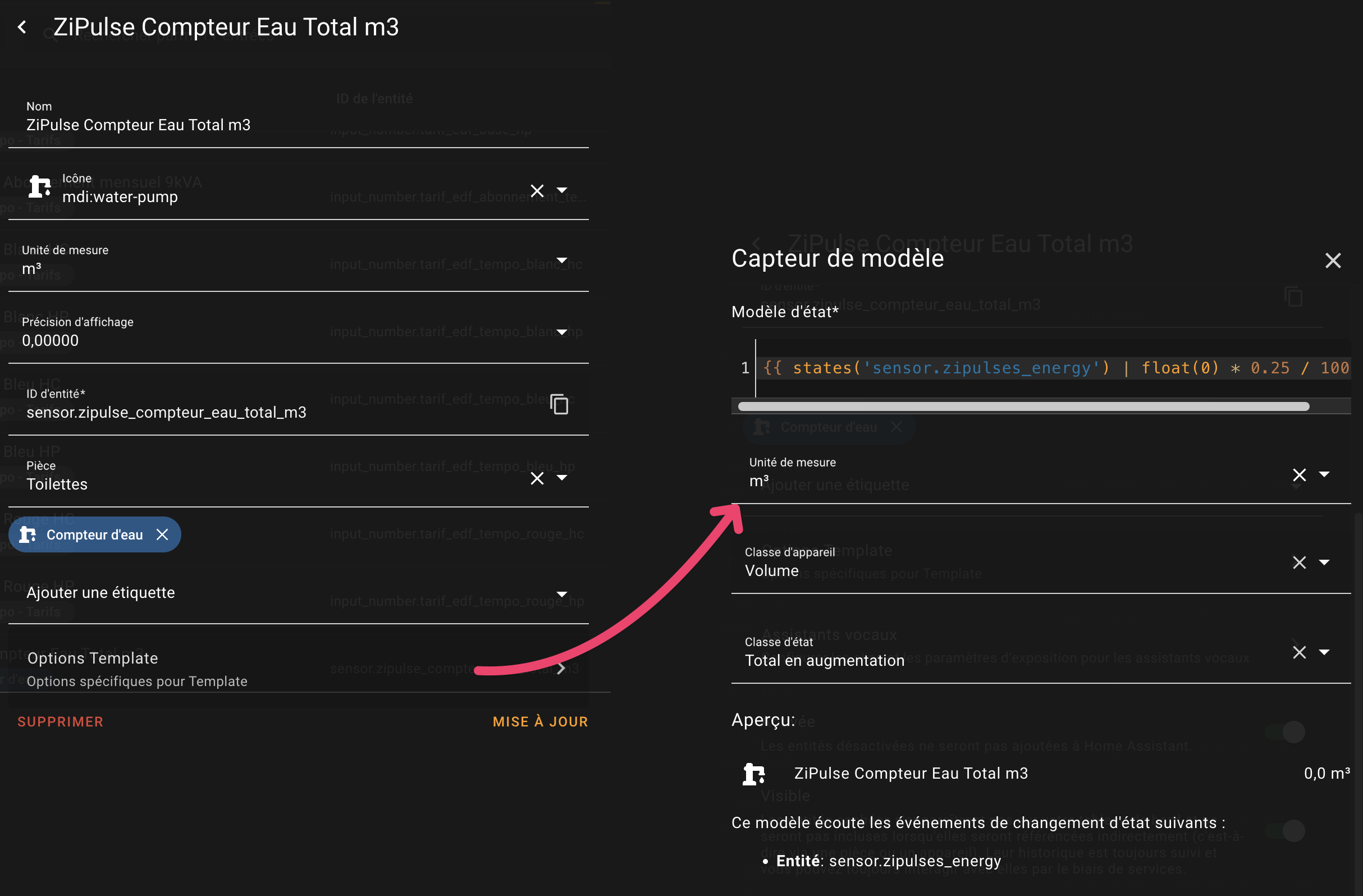

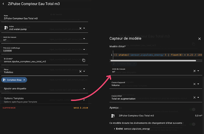

Le template compteur, il le faut forcément en m3 pour le dashboard energie ?
edit : bon je le crée en m3 :
{{ states('sensor.zipulses_energy') | float(0) * 0.25 / 1000 }}
le float(0) apporte quoi exactement ?
Ha, c’est pas la nature de la valeur renvoyée par states('sensor.zipulses_energy') ?
Bref, je laisse comme ça, ça semble être OK :slight_smile:
Après création, j’ai pu changer l’icône et la précision, car en m3, il me faut 5 décimales pour refléter la précision de 0,25L=0,00025 m3 .
edit : ha fluke ! J’ai rien dans la partie eau du dashboard énergie…
edit bis : il a fallu que je change le type de ‹ Volume › à ‹ Eau › pour qu’il apparaisse dans la Dashboard Energie.

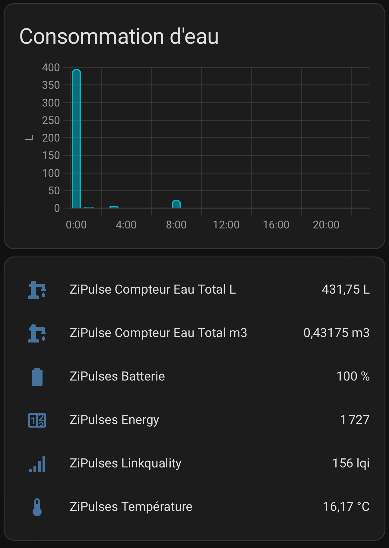

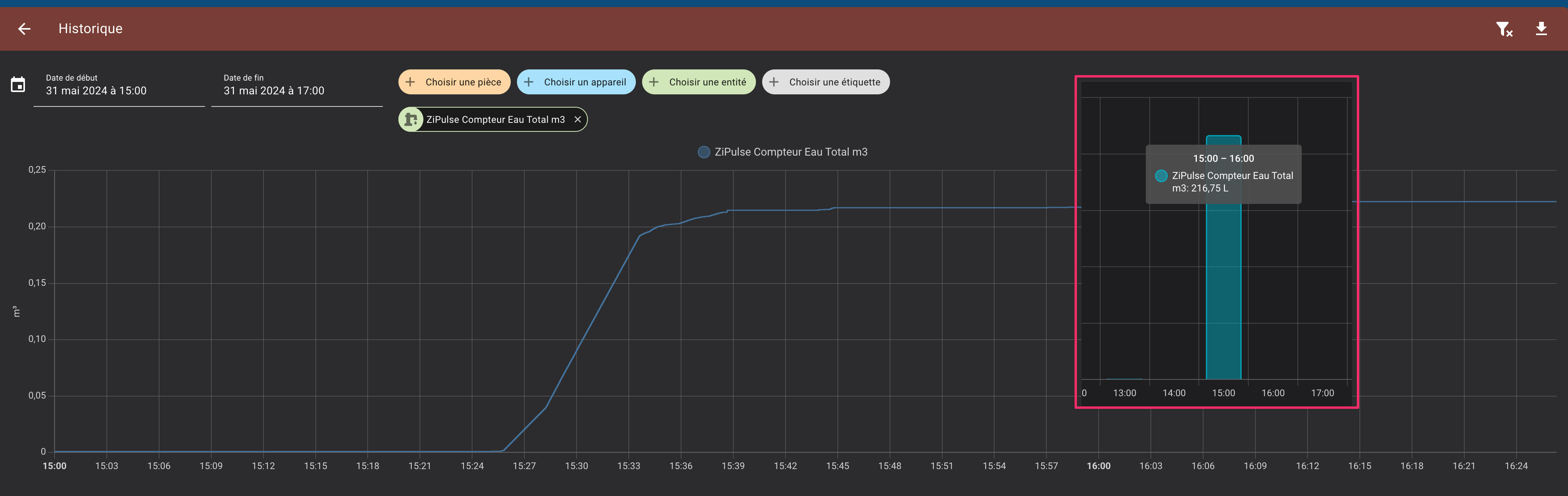

On voit bien l’augmentation de la consommation d’eau, lors du remplissage du réservoir du chauffe-eau qui a du être vidangé :confused:
Il me faut maintenant me faire une carte récapitulative avec la conso à l’heure et du jour avec un graphique pour les deux.
Une autre avec la conso à la semaine avec histogramme, et même chose au mois.

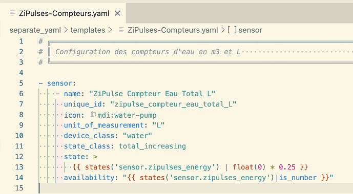

Autre question : j’ai réussi à créer un template sous format YAML pour mon capteur total en L.
Y a moyen de convertir celui que j’ai créé dans la WEB-UI en yaml ? histoire de conserver les données et d’avoir la maintenance dans le YAML ?
Malgré mes recherches, la conversion UI vers hall ne semble pas réalisable…
J’ai donc supprimé mon sensor template et recrée dans mon fichier yaml.
Ça semble ok après plusieurs reboot .
Juste que ce matin j’ai une remontée de consommation énorme qui je pense correspond à tout ce qui n’a pas été pris en compte la veille :
Mon hypothèse est elle correcte ?
