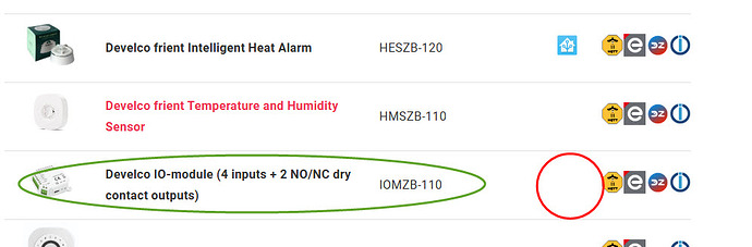

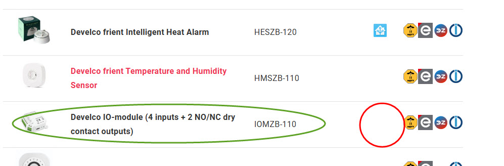

Merci Gilles2 pou ta réponse. Oui effectivement pas évident qu'un simple détecteur d'ouverture ne sera pas plus efficace que mon FGBS001. Effectivement le module Frient-module IO Zigbee me semble très interressant de par ses possibilités (notamment il permettrait d'avoir qu'un seul module pour piloter mon portail et pour le retour d'infos) mais j'avais vu qu'il n'était à priori pas compatible ZHA.
Mais si tu me confirmes qu'il est compatible sans perte de fonctionnalités, je ferai un essai très certainement. Mais à 55€, je veux être sûr qu'il est compatible (si quelqu'un a l'info).
Bonsoir Dominic,

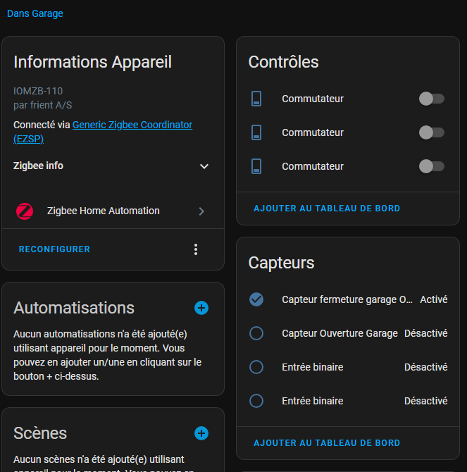

J'ai acheté ce module frient Module E/S | Module d’entrée/de sortie | Module de connectivité domestique intelligente | Interface pour dispositifs filaires | Zigbee | Compatible avec Homey, Home Assistant et SmartThings : Amazon.fr: Bricolage le 29 décembre 2024.
Il est bien intégré sur HA avec ZHA chez moi sans aucun soucis:
Ok merci, la commande est passée.

J’ai également opté pour ce module pour la position de mon portail.
Bien reconnu sur HA, par contre les entrée sont vues fermées de base.
Il m’a fallu les inverser car mon contact de position lui travaille en NF au repos.
De mon côté, j’ai 2 contacts, l’un qui détecte la position « fermée » et l’autre la position « ouverte » du portail. Ca me permet de valider que la porte n’est pas coincée en position intermédiaire. Il faut donc de toutes façons faire un template « cover », donc il suffit de mettre la bonne valeur du capteur.
Intéressant ce module ! Vous pouvez détailler votre installation pour connaitre l’etat du portail ? Car à la rigueur ça pourrait simplifier les choses … Je suppose que le capteur d’ouverture/fermeture est filaire ?
Bonsoir @Full ,
J’ai détaillé mes capteurs sur la discussion référencée plus haut : Fiabilisation de la détection de l'ouverture de la porte de mon garage
Ensuite, j’utilise un template « Cover »

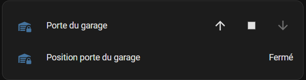

Que cherches-tu à obtenir ?
Veux-tu utiliser la valeur de ce sensor de façon autonome, ou cherches tu à avoir une carte condensée te permettant de "gérer" ton portail?
Ci-dessous la carte de mon dashboard concernant mon portail de garage:
Code de la carte:
type: entities
  - entity: cover.garage_door
  - entity: sensor.position_porte_du_garage
state_color: true
L'entité "sensor.position_porte_du_garage" est définie par un template, en fonction de la valeur des capteurs d'ouverture et de fermeture comme suit:
- name: "Position porte du garage"
  unique_id: position_porte_du_garage
  state: >-
    {% if is_state('binary_sensor.capteur_fermeture_garage_ouverture', 'on') %}
      Fermé
    {% elif is_state('binary_sensor.capteur_ouverture_garage', 'on') %}
      Ouvert
      Intermédiaire
