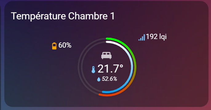

Bonjour @Integra
J’utilise cette carte qui est vraiment sympa sur laquelle j’ai ajouté une info supplémentaire « link quality ».
Mon problème est que je n’arrive pas a aligner verticalement cette info avec celle de la jauge batterie, ce qui serai plus cohérent.
Merci d’avance pour votre aide…

dans le styles et custom_filed de ton link
enlève le padding-left et utilisa ça a la place :
      - position: absolute
      - left: 8%
      - top: 6%
et tu règle avec top et left l’emplacement exacte ou tu le veux.
Merci @WarC0zes
C’est OK, parfait

Bonjour @Dynaloo,
Ça rend bien comme ça et merci à @WarC0zes pour la solution !
Pour info le problème venait initialement de la ligne :
- grid-template-areas: "\"link\" \"battery\" \"i\" \"l\" \"temp\" \"hum\""
qui place tous les custom fields une ligne après l’autre.
La solution proposée par @WarC0zes est idéale car elle joue sur des réglages de carte en pourcentage et non en pixel précis (« px » comme pour le padding). Et donc lorsque l’on change d’écran la carte s’adapte bien mieux (PC <> smartphone par exemple).
Dans l’idéal, il faudrait appliquer cette même logique au style du custom field « Battery » pour qu’il ne dépende plus d’un placement en pixel mais en % sur la carte, pour éviter des bugs d’affichage entre différentes résolutions.

      hum: >
        [[[ var hum = states['sensor.z2m_capteur_snzb_sejour_humidity' ].state;
        return `<ha-icon
          icon="mdi:water"
          style="width: 15px; height: 15px; color: #7dc8ff ">
          </ha-icon>` + hum + '%'; ]]]
      battery: >
        [[[ var battery = states['sensor.z2m_capteur_snzb_sejour_battery'
        ].state;
            if (states['sensor.z2m_capteur_snzb_sejour_battery'].state >= 70) return `<ha-icon
              icon="mdi:battery"
              style="width: 20px; height: 20px; color: green ">
              </ha-icon>` + battery + '%';
            if (states['sensor.z2m_capteur_snzb_sejour_battery'].state >= 20) return `<ha-icon
              icon="mdi:battery-50"
              style="width: 20px; height: 20px; color: orange ">
            if (states['sensor.z2m_capteur_snzb_sejour_battery'].state >= 1) return `<ha-icon
              icon="mdi:battery-10"
              style="width: 20px; height: 20px; color: red ">
              </ha-icon>` + battery + '%'; ]]]
      link: >
        [[[ var link = states['sensor.z2m_capteur_snzb_sejour_linkquality'
        ].state; return `<ha-icon
          icon="mdi:signal"
          style="width: 20px; height: 20px; color: #7dc8ff ">
          </ha-icon>` + link + ' lqi'; ]]]
    card_mod:
      style: |
        ha-card {
          margin-top: -160px;
          background: none;
          box-shadow: none;
          border: none;
  - type: entities
      - entity: sensor.z2m_capteur_snzb_sejour_last_seen
        name: " Last seen"
    card_mod:
      style: |
        ha-card {
          margin-top: -40px;
          background: none;
          box-shadow: none;
          border: none;
