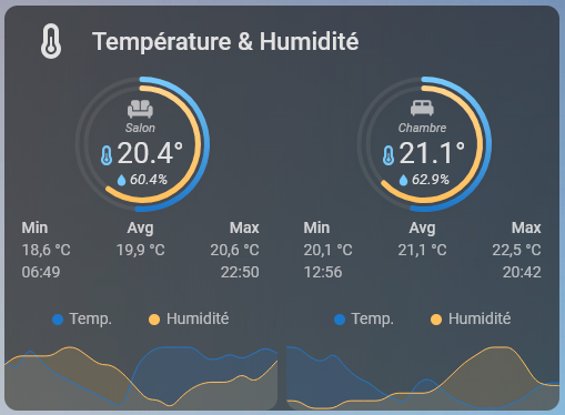

Bonjour a tous,
Je me suis aussi laissé tombé dans la domotique il y a peu. J’adore les cartes que tu a fait avec les anneaux. Je me suis permis de réutiliser le code. J’aimerais y apporter une modification mais je ne trouve pas comment faire. Je commence a avoir un doute sur le fait qu’on puisse le faire avec apex.
J’aimerais que les anneaux change de couleur en fonction de la valeur de la donnée.
J’arrive a changer la couleur de chiffre ou d’image (comme la batterie plus haut) mais je n’arrive pas a changer la couleurs des anneaux. (en fonction des valeurs de capteurs)
une idée ?

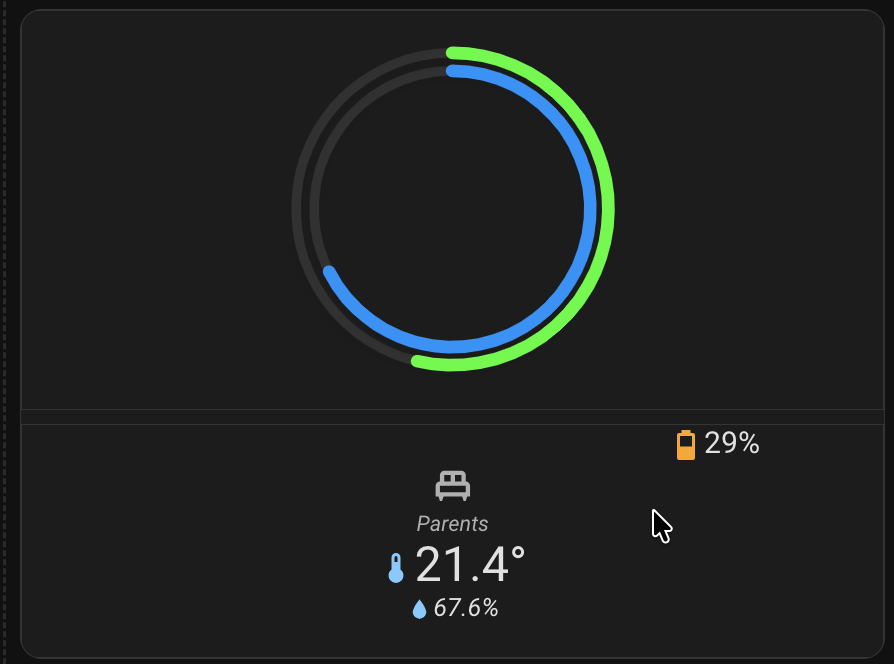

Bonjour @AngryKaribou,
Oui tu peux modifier la couleur des barres du graphique, donc des anneaux, en fonction de la valeur de l’entité, mais tu perdras le dégradé de couleur (ça je pense que tu t’en doutes :sweat_smile:).
Pour jouer avec ça il faut rajouter l’entrée suivante dans la carte ApexCharts :
experimental:
      color_threshold: true
Puis, dans la partie « series » de la carte ApexCharts, il faudra jouer avec le paramétrage « color_threshold: » en lieu et place du « color: ».
Petite précision pour la série température, les « value » à renseigner sont un pourcentage du maximum (40° dans ma carte) et non une valeur brute en degré C° (par exemple pour 20° alors value : 50). Pour la série humidité pas de problème car il s’agit déjà de pourcentage.
En image :
Et le code correspondant :
Code

À toi d’ajuster, ajouter ou supprimer des stops de couleurs en fonction de tes choix.
Entités à remplacer dans le code :
  • sensor.capteur_temperature_1_temperature
  • sensor.capteur_temperature_1_humidity
  • sensor.capteur_temperature_1_battery

Un peu de déterrage, déjà je tiens à remercier tous ceux qui ont participer et qui ont donner leurs codes.
J’ai suivi particulièrement @Integra et @herveaurel pour leurs idées de cartes. Merci à vous deux.
Pas de soucis @SoG, c’est jamais un problème de partager le code si ça peut donner des idées au contraire !

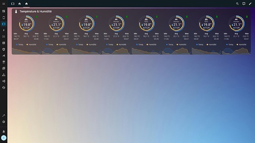

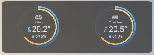

J’en profite pour partager la dernière version de ma carte (la V3 ou 4 probablement :sweat_smile:), pour laquelle j’ai viré Stack-in-Card, car finalement tout rentre dans une seule et même Button-Card. J’ai également remplacé tous les réglages de taille de cartes par des valeurs en pourcentage et non en pixel pour une meilleure compréhension et prise en main.
Voici la version minimaliste de la carte :
Code de la carte

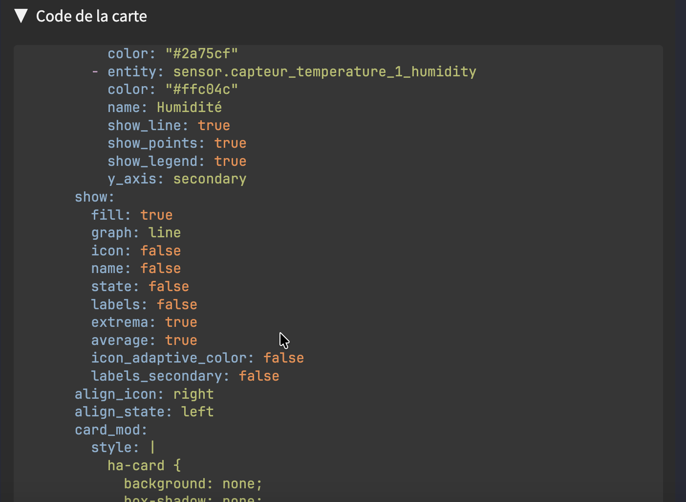

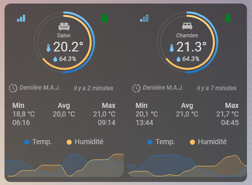

Et voici la version la plus complète et verbeuse :
Code de la carte

En plus de la version minimale on retrouve :
  • ajout du niveau de batterie avec icône qui évolue selon l’état
  • ajout du niveau de signal avec icône qui évolue selon l’état
  • ajout de l’info de dernière mise à jour (last_seen) du capteur
Entités à remplacer :
  • sensor.capteur_temperature_1_linkquality
  • sensor.capteur_temperature_1_last_seen
Ajustement des tailles et placement de cartes, dans l’ordre :
  • “size: 5%” (ligne 3) : taille de l’icône
  • “margin-top: 2%” (ligne 15) : fait descendre la Button-card pour la centrer dans la jauge
  • “padding-bottom: 0%” (ligne 16) : rajoute de la marge en bas de carte pour ne pas tronquer la jauge
  • “margin-top: 10%” (ligne 43 et 50) : rajoute de la marge pour redescendre l’info de mise à jour du capteur
  • “height: 100%” (ligne 154) : ajuste la taille de la jauge, on peut aller au delà de 100% si on veut plus grand
Les paramètres de tailles et emplacements sont à ajuster selon le nombre de cartes utilisées (par exemple utilisation de grille ou pile horizontale).

J’ai du raté quelques choses, mais je ne vois pas quoi, si vous pouviez m’aider, merci beaucoup.
Code
type: custom:stack-in-card

et j’en profite aussi pour savoir : comment vous faites pour avoir le code en couleur après <details> ?
Merci :wink:
Bonjour @Bello65,
Je pense qu’il te manque Card-mod (disponible sur HACS). Mais je vois que tu utilises une ancienne version de la carte, j’ai posté une version plus récente deux posts au dessus du tiens, qui évite l’utilisation de Stack-in-Card et de Card-mod.
Essaie donc avec ce code :

Bon, je dois être un boulet je n’ai pas trouvé, par contre nickel, le code fonctionne parfaitement, merci :smiley:
Et que dois je rajouter si je veux le % à côté de l’icone batterie ?

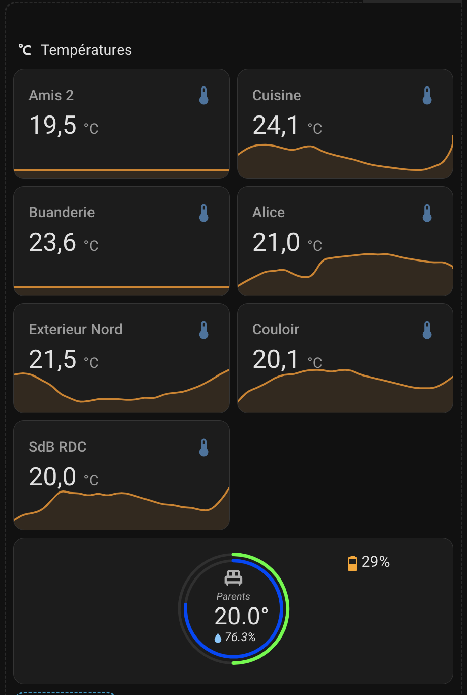

Si j’ose aller plus loin, si je souhaite réduire la carte pour qu’elle soit comme celle du dessus :
quel paramètre toucher dans le code ?
