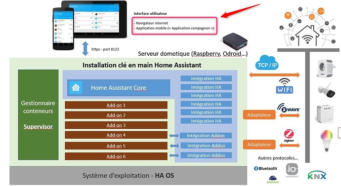

Alors HAOS est un système opératif qui n’a pas vocation à être accéder directement.
On doit utiliser un navigateur web ou l’application HA Companion.
Tu ne peux pas installer un navigateur sur HAOS.
Donc rajouter un écran te permet seulement de voir la console et d’interagir via ligne de commande.
Si tu veux accéder à HA avec ton rpi et l’écran tactile, tu dois installer par exemple Raspbian avec un navigateur et HA Supervised, et il faudra gérer la veille de l’écran… mais ç’est une installation en mode expert…
L’idéal, ç’est de mettre ton rpi, dans un placard, ou baie de brassage, etc.
