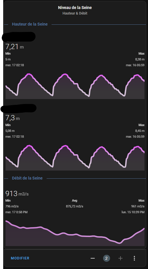

Si tu suis les exemples donnés pour récupérer l’information comme indiqué sur mon message juste au-dessus, celà te crée juste un sensor avec la valeur du débit our de la hauteur d’eau (au choix). Ensuite, tu en fais ce que tu veux comme tout sensor et tu peux l’intégrer dans n’importe quelle carte. De mon côté, j’ai fait un mini-graph avec le débit de la Seine, car c’est ce qui m’intéresse.

Petite information, ceci est mon premier message. J’en profite pour remercier la communauté pour le partage de tout un tas d’informations.
Pour info, je cherchais aussi l’information sur la température de l’eau.
J’ai trouvé une source qui publie cette info une fois par jour (les jours ouvrés). Il s’agit de la SIAAP.
En scrapant leur site Web, j’ai récupéré cette nouvelle donnée. Ma carte ressemble maintenant à ça:

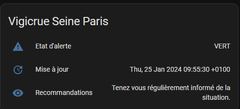

Befour a fait une carte complexe, mais tu peux commencer par une carte simple pour commencer. Ci-dessous ce que j’ai fait rapidement pour contrôler.
