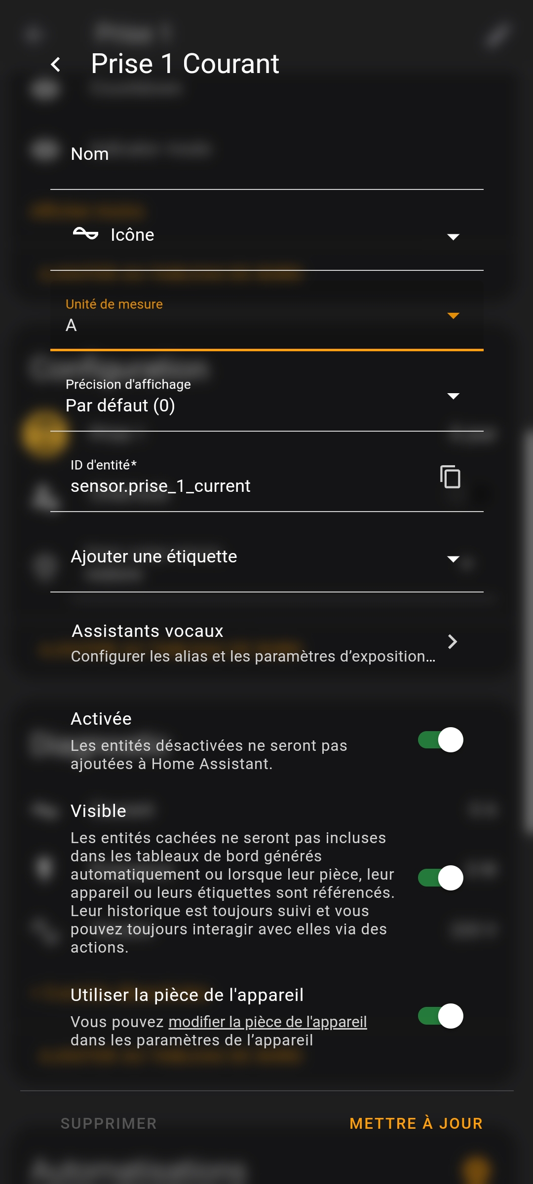

Dans zigbee2mqtt tu peux géré l’unité des mesures
Il y a cette discussion sur le github avec une solution
Merci pour ta réponse, mais je galère toujours.
J’ai beau changer les unités en ajoutant des diviseurs (X0.001 en YAML ou dans l’éditeur visuel), les valeurs restent les mêmes.
Par contre, quand je multiplie (X10 par exemple), là, ça change bien, je suis un peu perdu.

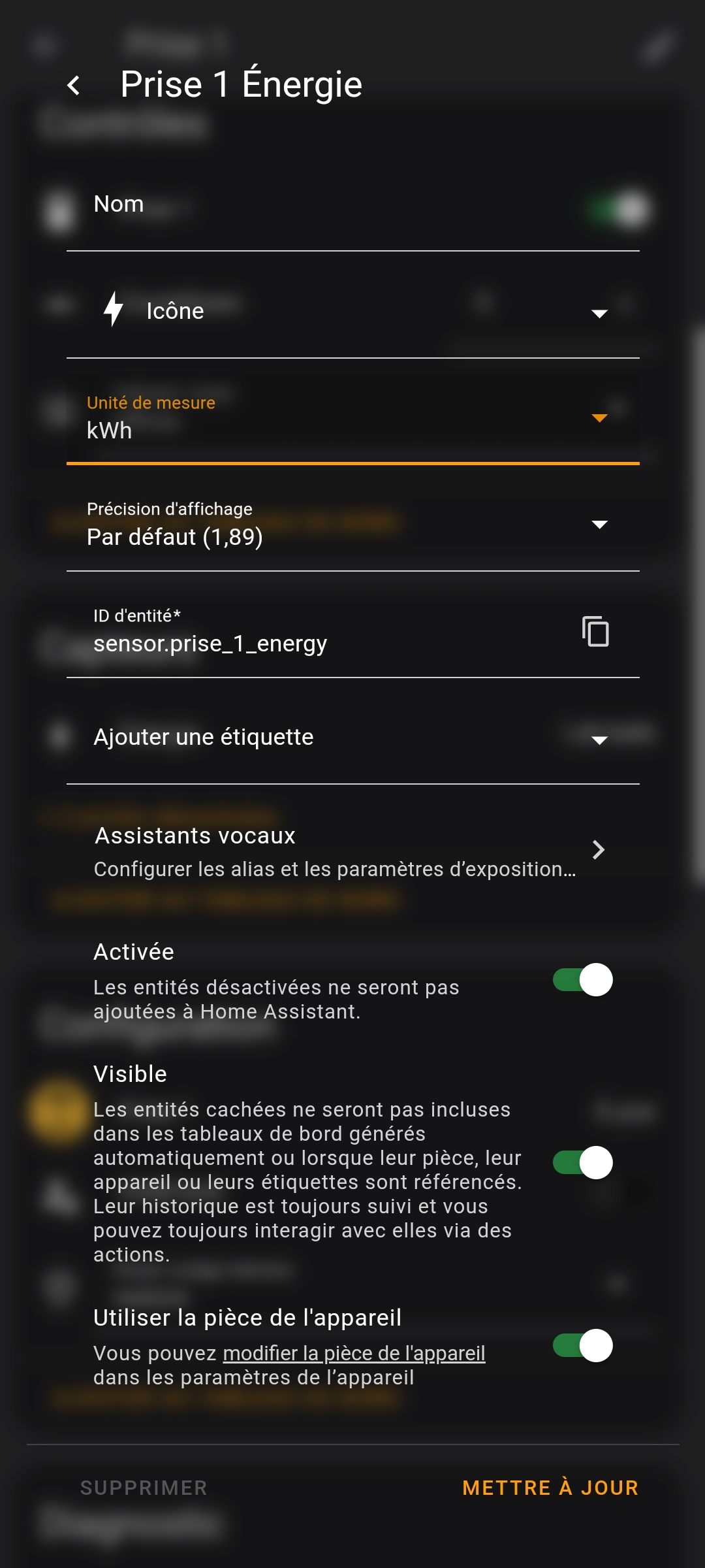

Tu peux essayer dans mqtt en allant sur l'appareil et les valeurs que tu veux modifier puis la roue crantée et choisir l'unité
J’ai déja testé ça, ça déplace effectivement la virgule mais ça modifie l’unité donc sur la carte energie je me retrouve toujours avec mes 2 millons de kWh

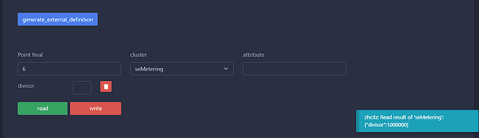

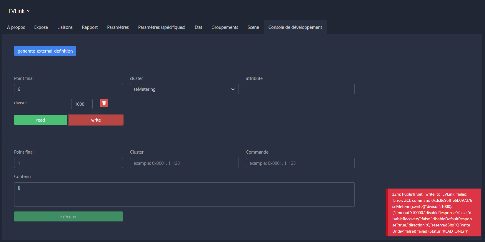

La situation c'est débloquée après avoir lu la valeur de l'attribut divisor du seMetering dans la console de développement dans Zigbee2MQTT (cette valeur vaut 1000000)
Maintenant je ne consomme plus des millions de kWh pour recharger ma voiture :sweat_smile:
La valeur envoyée à HA est maintenant divisée par 1000000 automatiquement
PS: Il vaut attendre quelques minutes avant de voir remonter les bonnes valeurs

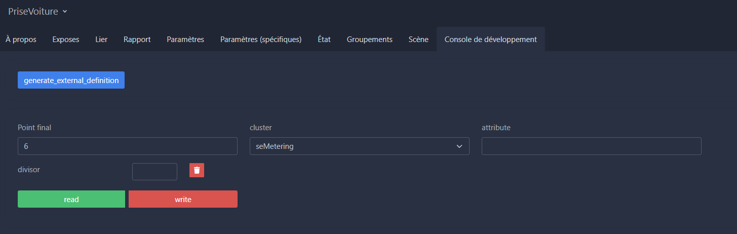

Bonjour jlm,
J'essaie de faire comme toi mais malheureusement quand je clique sur read je ne vois rien et quand j'essaie de réécrire la valeur, Z2M me remonte qu'elle est en READ_ONLY. Tu as touché à quelque chose avant ? J'ai lu aussi qu'on peut modifier la valeur de l'attribute acCurrentDivisor (cluster haElectricalMeasurement) mais j'ai également un retour de READ_ONLY...
L'attribut divisor est bien en lecture seul
Lors de la lecture de la valeur z2m doit retourner la valeur

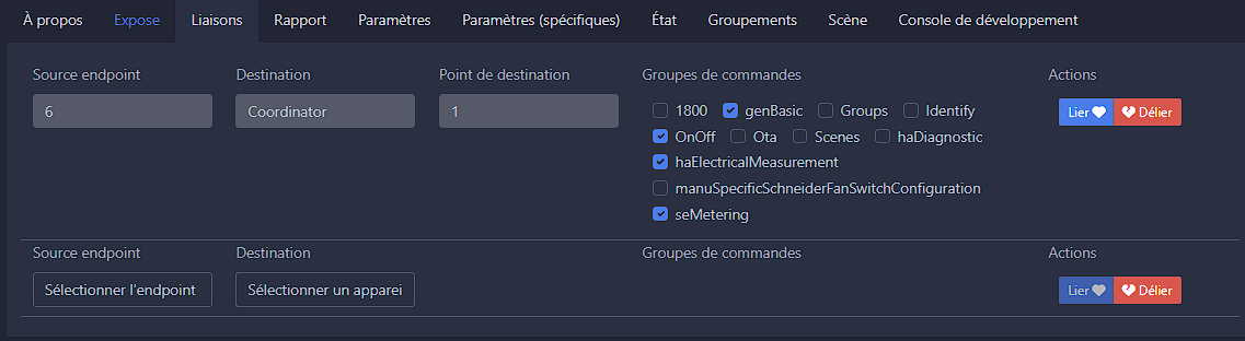

Il ne faut pas oublier de cocher la case seMetering dans l'onglet liaisons

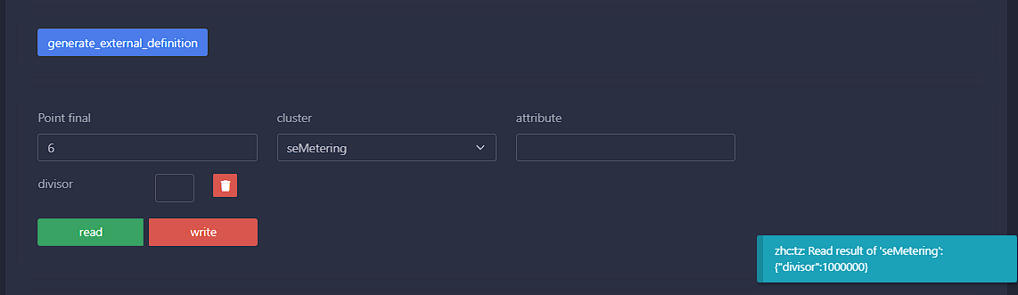

Bonjour, J’ai le même problème, je lis 1000000 mais que faire pour corriger le problème?

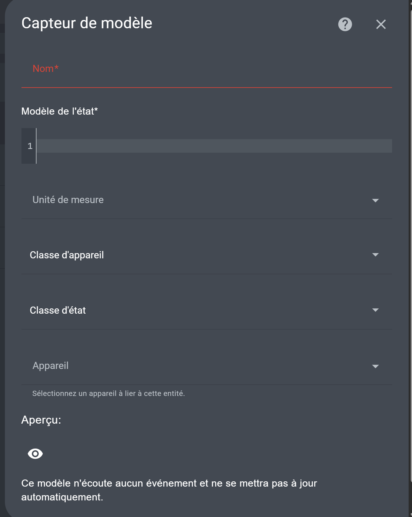

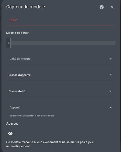

Je pense que le plus simple serait de créer un nouveau sensor template (par l’UI) qui prendra la valeur : valeur_remontée_par_la_prise / 1000000.
Ca ne prend qu’une minute, et ce nouveau sensor sera correct et pourra être utilisé dans les tableaux de bord et autres automations.

Oui, l’UI est maintenant assez pratique et évite les problèmes de syntaxe.
Par ailleurs, dans le type de problème que tu rencontres, il est souvent plus simple de créer un nouveau sensor que d’essayer de corriger un problème à la source.
C’est aussi plus simple, et dans le futur, si jamais il y a une correction sur le firmware du device qui modifie le multiplyer, il te suffira de modifier le calcul du template.
Ben je me sent tout couillon d'un coup parce via le fichier de conf ça ma semblé relativement simple, autant via l'UI je nage... c'est bien un truc comme ça?:
Oui, c’est bien ça.
Il suffit de renseigner les champs.
Modèle de l’état est la formule que tu as mise dans ton yaml (qq chose comme states(‹ sensor.xxxx ›)|float(0) / 1000000).
Ensuite le reste sont des drop down pour l’unité, etc.
