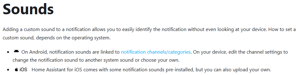

D’après la doc, la création de channel, fonctionne a partir de Android 8.

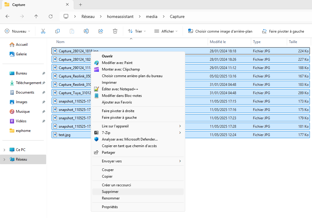

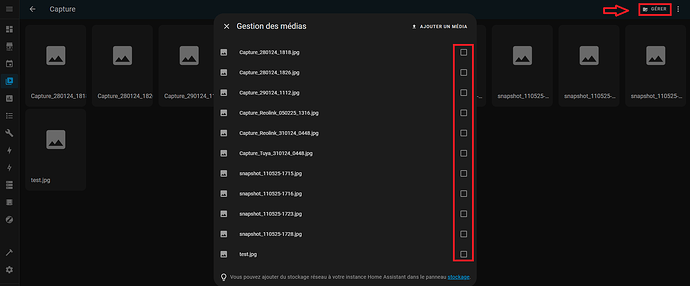

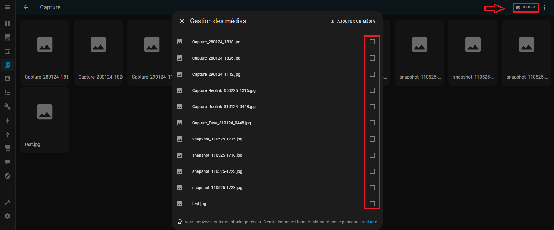

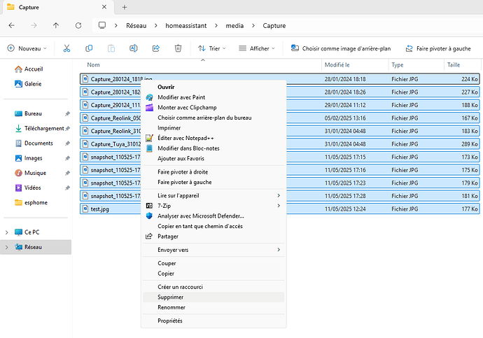

Comment je peux supprimer toutes les images qui se trouvent dans Capture en une seule fois ? Car là avec tous mes tests, j’ai au moins une centaine d’images et je dois les virer une par une c’est chiant !
J’utilise Samba share ( module complémentaire ) , tu passe par le réseau SMB pour accéder au dossier de ton HA. Tu utilises ton pc pour tout supprimer en bloque.
Sinon par l’onglet media
