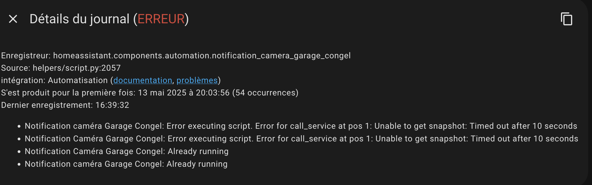

1 en wi-fi et deux en POE fonctionne avec les notifications Home Assistant.Une seule wi-fi ne veut pas !
Tu n’as rien dans les logs de HA ?
teste dans outils de développement et onglet action, une capture de cette caméra, voir si c’est valide ou pas.
OK, je viens de faire le test dans l’outil développement et ça fonctionne. J’ai bien la notification sonore et visuel sur mon téléphone.
Par contre je viens de remarquer un truc. Sur les autres caméras sur mon compte Reolink, je n’ai pas activé le push. Par contre pour cette caméra, là je suis obligé de l’activer ! Si j’active le Push, celui-ci fonctionne bien en retour sur Home Assistant. Bizarre

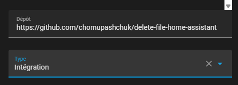

regarde ce post:
Effectivement, ça correspond à ce que je voudrais faire. Cependant pour l’installation, il faut que je l’installe via HACS à partir du dépôt personnalisé ? C’est bien ça ?
oui, il faut installer le dépot https://github.com/chomupashchuk/delete-file-home-assistant.
C’est pas mis a jour depuis 2022. Les exemples dans le github utilisent service , mais maintenant c’est action

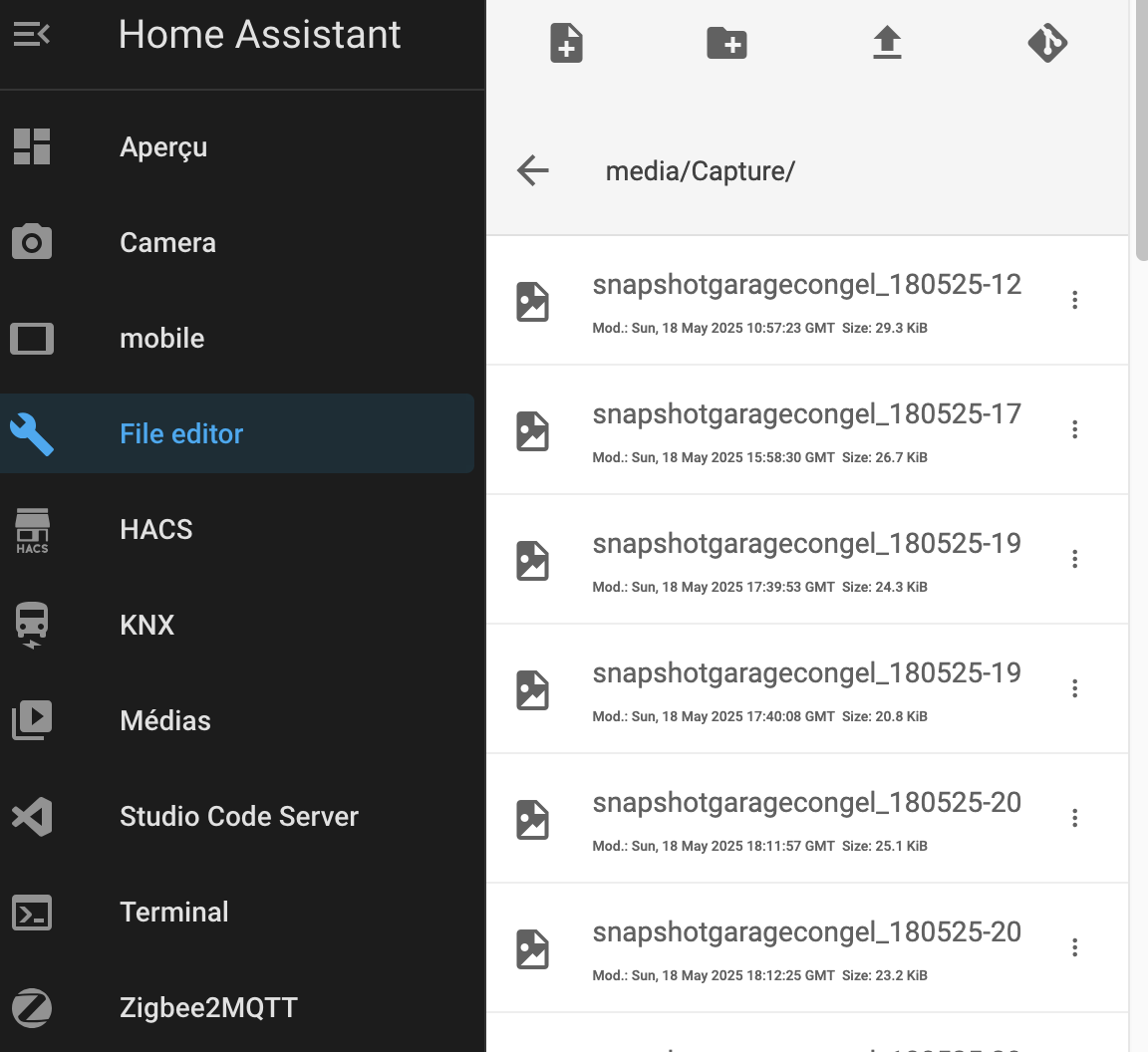

OK, par contre, comme du coup, mes images se trouvent dans média/capture, je mets comme chemin folder: /media/Capture/ ?
Oui, c’est bien ça. image

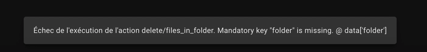

Seulement j’ai une erreur
Essaye par outils de dev et onglet action. Choisis l’action delete.files_in_folderet rempli les champs et test voir.

le code serait plutôt comme telle :
tap_action:
  action: perform-action
  perform_action: delete.files_in_folder
  target: {}
    only_extensions:
    time: 259200

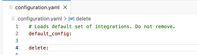

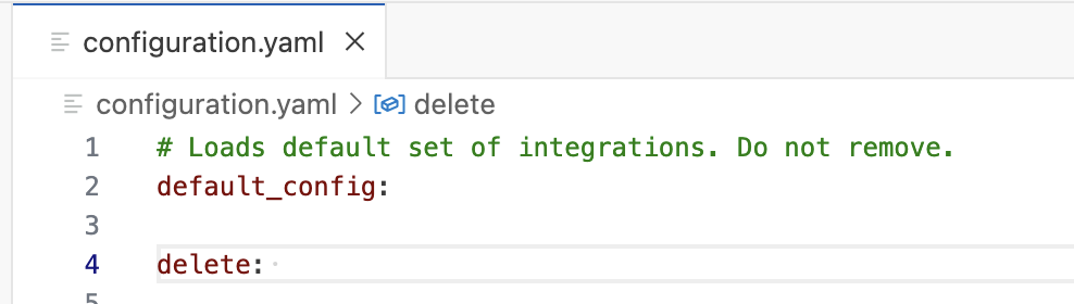

In ‹ configuration.yaml › include:
delete:
Tu as bien ajouté delete: dans ton configuration.yaml, comme indiqué dans la doc ?

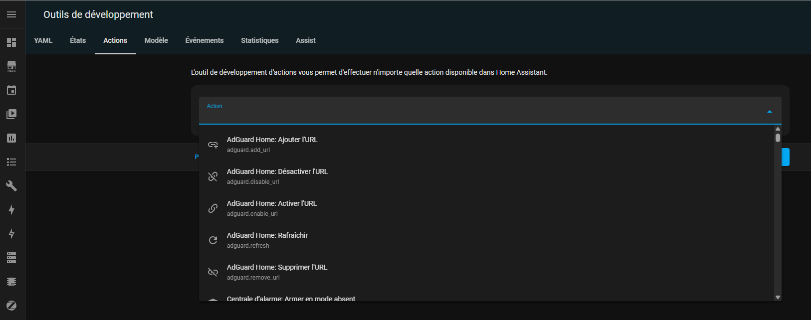

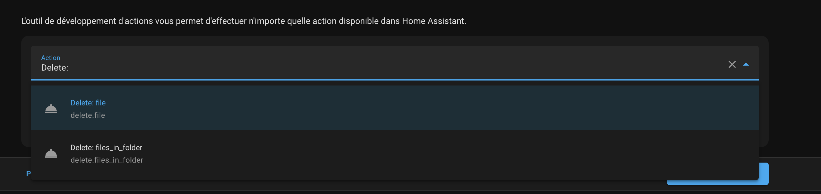

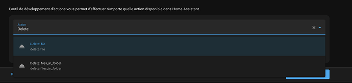

Tu vois bien l’action delete.files_in_folder dans l’outil de dev, onglet action ?
le rechercher dans la liste des actions .
Oui
Oui

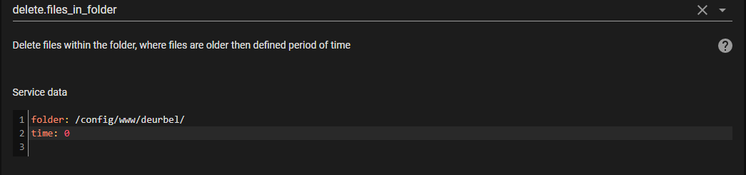

fais un test alors dans l’onglet action dans l’outil de dev et voir si ça se lance bien.
Regarde les logs de HA, si tu as des informations sur une erreur.
Je n’utilise pas cette intégration, difficile pour t’aider.
Je comprends pas ce que tu veux dire ? Je mets exactement ce que tu as mis dans l’image ci-dessus ?
