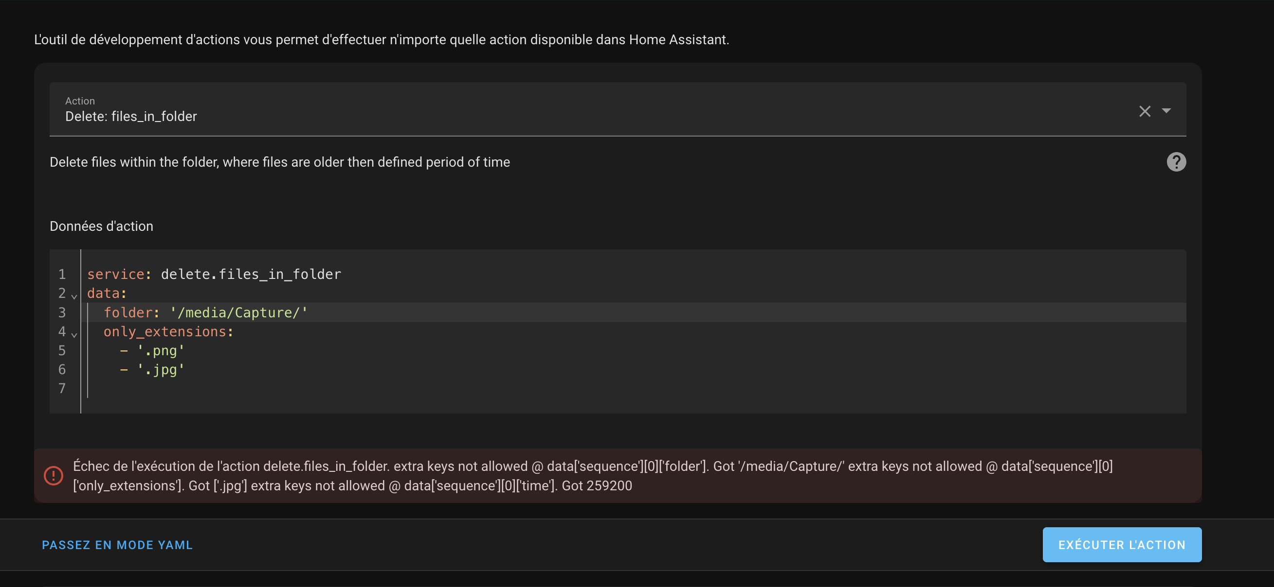

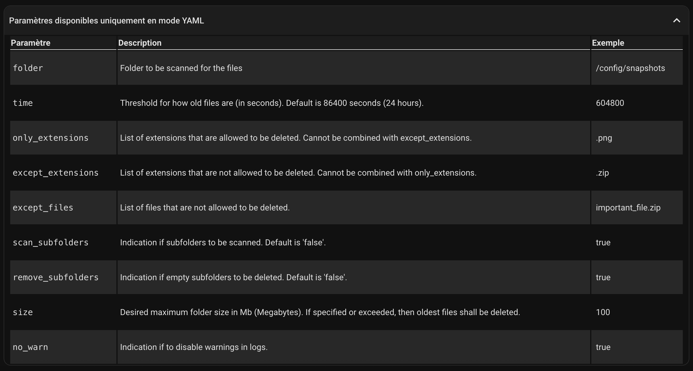

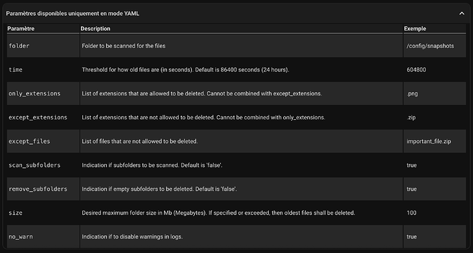

Non, c’est un exemple de comment tu dois faire dans l’onglet action dans l’outil de dev.
L’image n’est pas a jour, c’est quand action
, s’appellais service.
tu dois y mettre ce que tu utilises :
folder: /media/Capture/
only_extensions:
time: 259200
sg72:

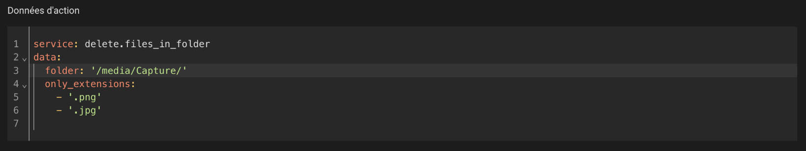

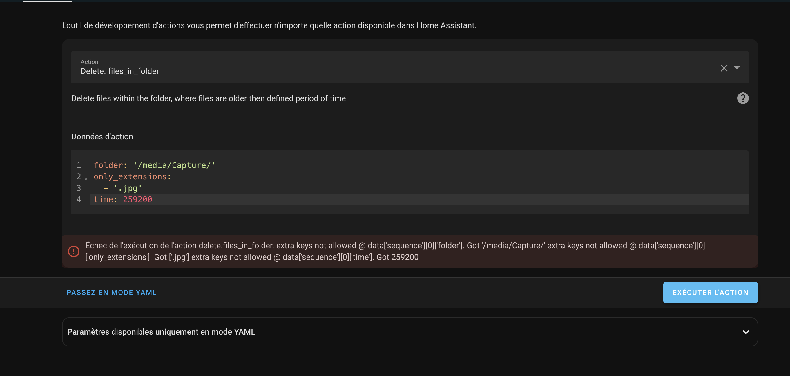

Je n’ai aucun champ à remplir, c’est moi qui dois mettre le code. Ce n’est pas le chemin de folder qui est incorrecte ?
tu ajoutes que ces lignes. Coller au bord sans espace devant.
Tu n’as pas de '
folder: '/media/Capture/'
only_extensions:
- '.jpg'
time: 259200
il faut mettre que ces lignes dans l’encadrer donnée d’action.
only_extensions:
- '.jpg'
time: 259200
comme t’as fait, mais avec les '

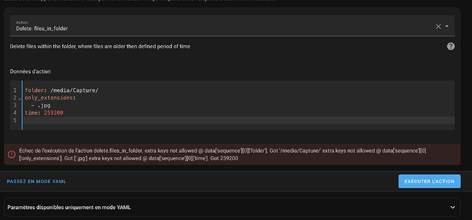

J’ai essayé, mais c’est pareil !

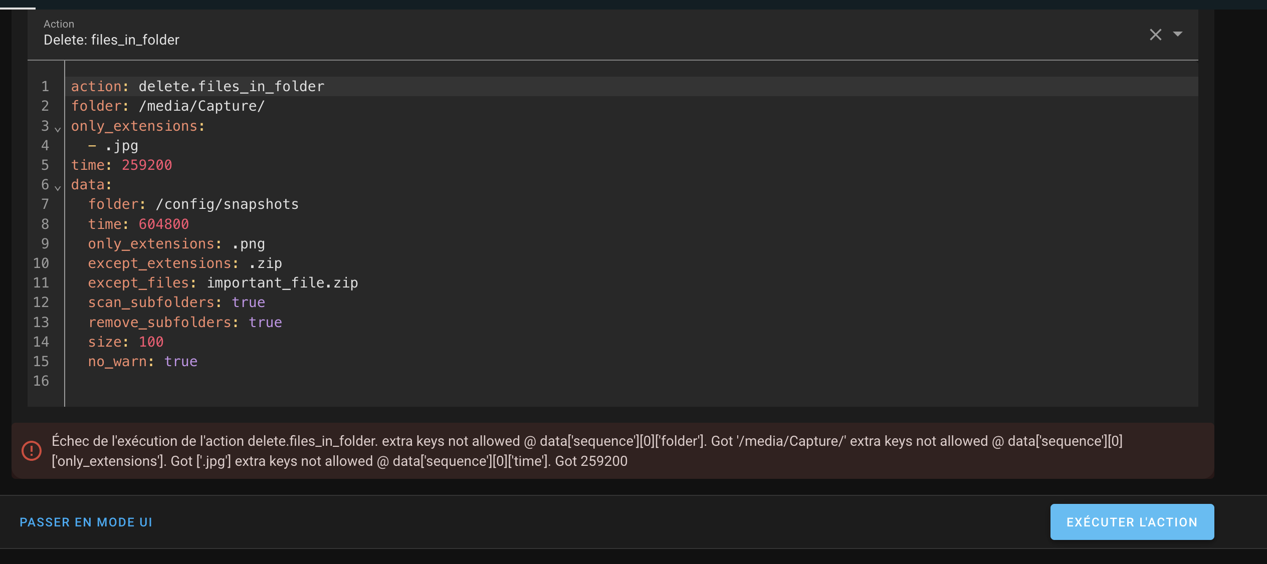

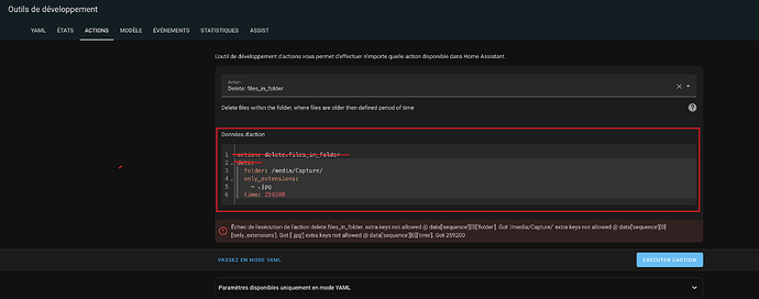

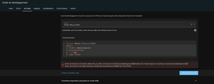

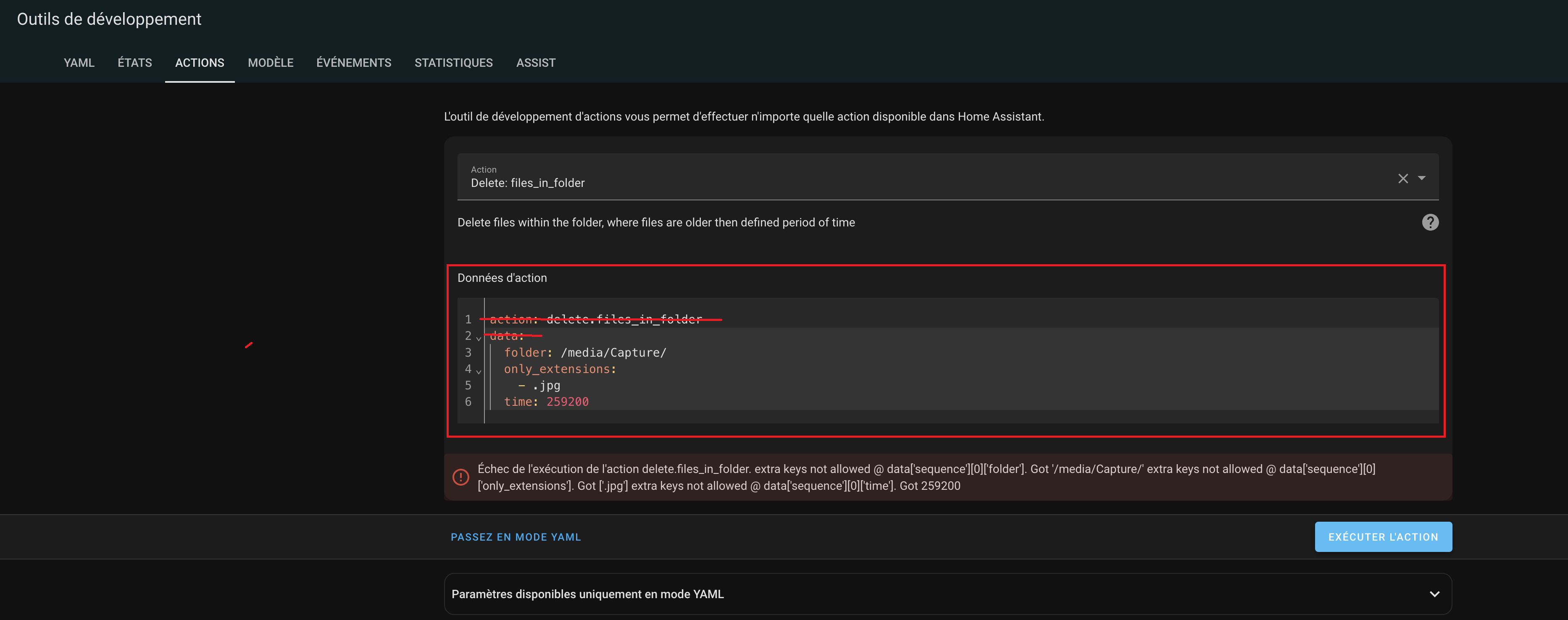

tu peux faire une capture de ce qui est ecris dans l’encadrer

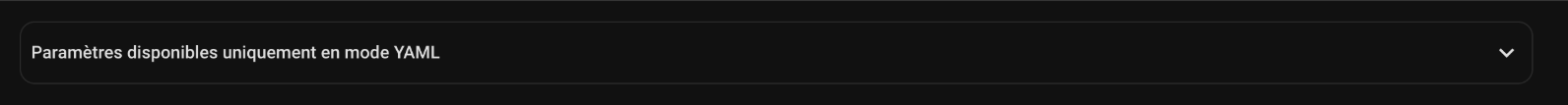

Normalement, tu as un bouton, en mode yaml. Clique dessus et montre une capture voir.

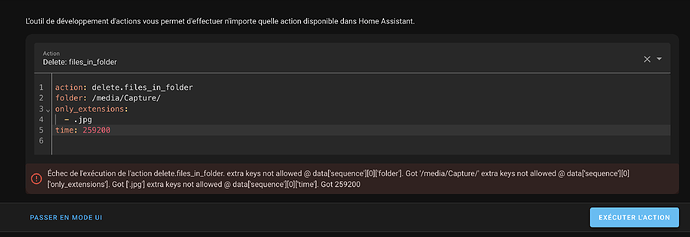

test ce code, en mode yaml dans action:
action: delete.files_in_folder
time: 259200
only_extensions: .jpg

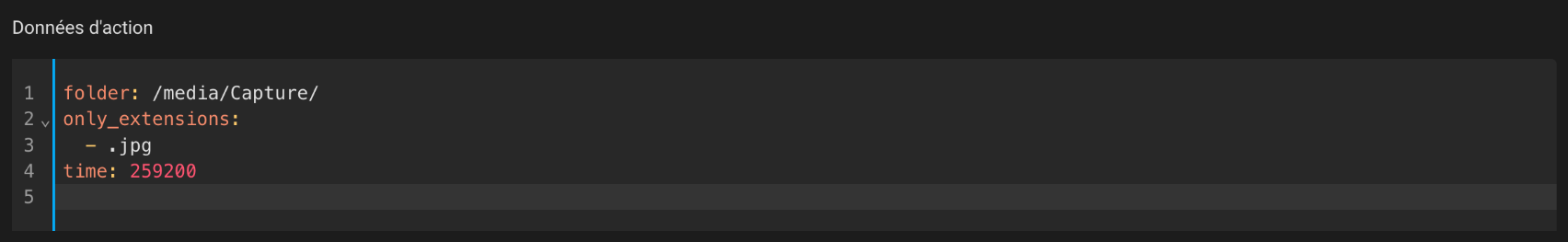

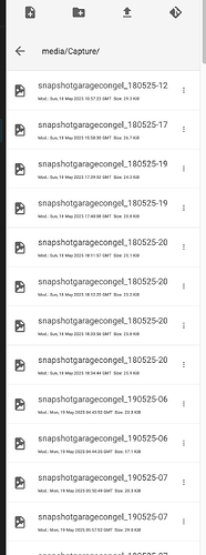

Ah c’est bon, c’est en vert ! Par contre ça ne vide toujours pas mon dossier

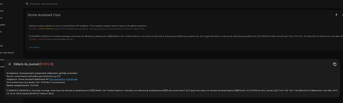

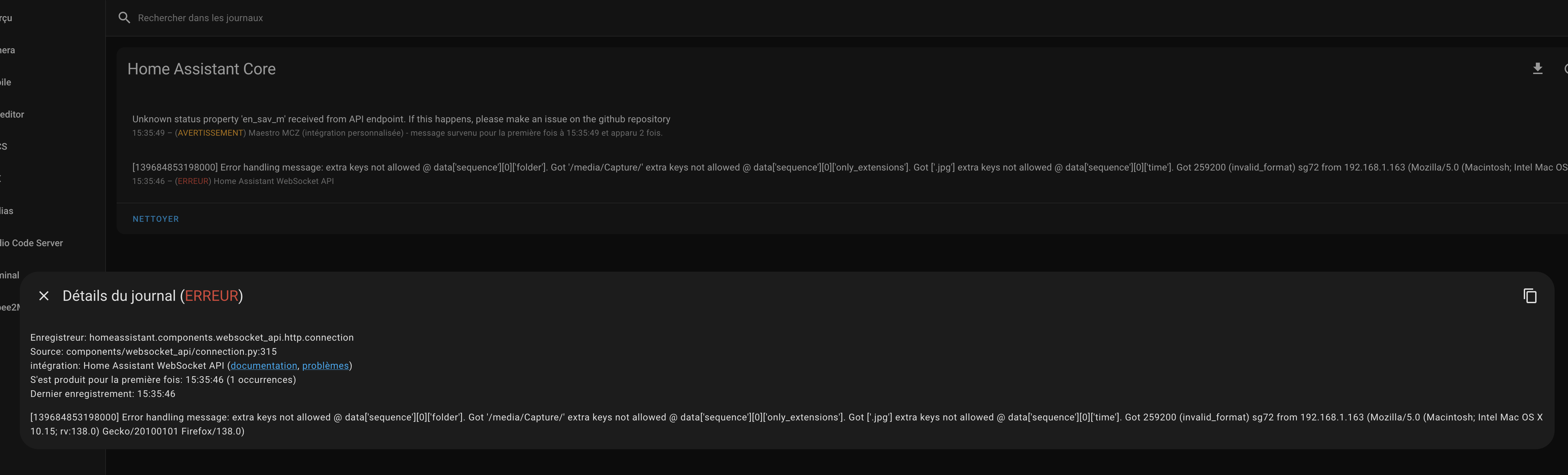

Regarde les logs de HA, ça dit quoi ?
Peut-être actualiser ta page de HA ou vider le cache du navigateur.
sg72
Mai 20, 2025, 5:28
99
Aucune erreur de détecter
J’ai redémarré HA, vidé les caches du navigateur, mais rien n’y fait
Tochy
Mai 20, 2025, 6:13
100

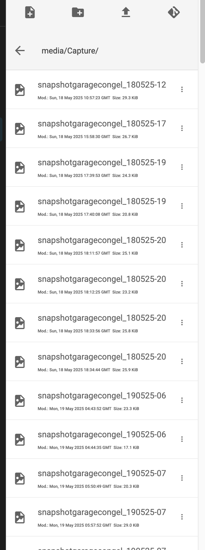

C’est quoi l’extension de tes fichiers ?
.jpg ou . JPG
