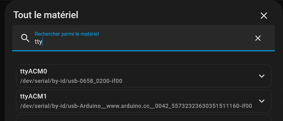

. et quand je vais dans paramètres matériel , ma clé a encore changé d’emplacement , avant elle était sur les ports ttyUSB1 et ttyUSB3 voir au début du poste, et maintenant elle est passée sur ttyUSB2 et ttyUSB3
sans y touché !!

Pour ma part j’utilise plus le ID_PATH: pour repérer mon interface et je le pousse ensuite dans le fichier serial.rules pour une création fixe et stable du lien symbolique
Dans le menu matériel, tu peux donc facilement repérer ton appareil
cela donne une ligne du genre (juste un exemple)
cat  /etc/udev/rules.d/99-usb-serial.rules
SUBSYSTEM=="tty",ENV{ID_PATH}=="platform-fd500000.pcie-pci-0000:01:00.0-usb-0:1.3:1.0",SYMLINK+="tty-pzem017"

Oui si tu as par exemple 2 câbles pour une liaison série rs232. C’est pas ton cas.
Par contre vu que la commande udevadm ne fonctionne visiblement pas, tu n’as pas manifestement de lien symbolique qui pointe sur ton appareil usb. Visiblement il y a 3 choses branchées sur ta machine.
Donc il faut trouver comment sous HA définir un port, appelons le tty-modem qui pointera de manière dynamique sur le port usb ou se trouve ton modem /dev/ttyUSBx
Curieux de savoir comment faire sans ces règles définies dans le fichier rules ?
Désolé de ne pouvoir être plus utile pour le moment. Mais clairement ça m’intéresse aussi de savoir comment faire cette fonction dans cette version de Linux lite.
