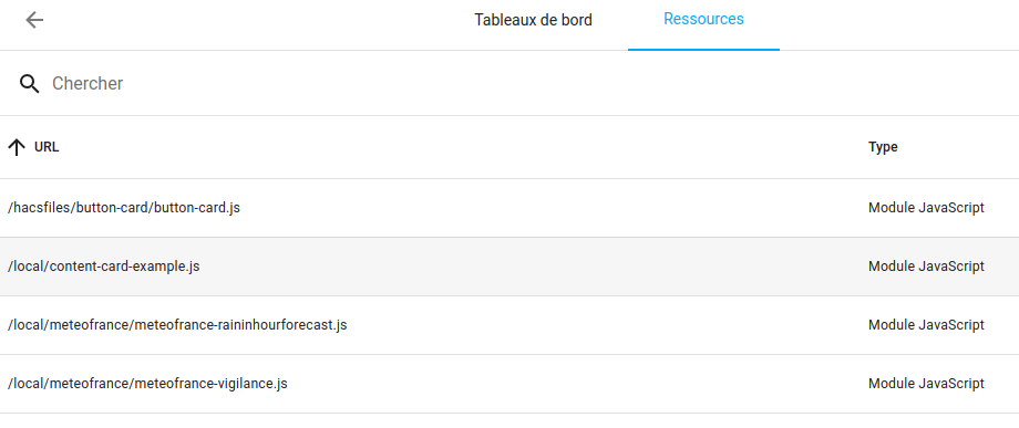

Ah, je viens seulement de découvrir que les resources apparraissent dans l'UI au niveau du menu Dasboards.
Donc si je change ma config de mode: yaml à mode: storage, ils seront sauvegardés d'office dans le répertoire ".storage" du coup.
Oui, si tu passe en configuration storage, tes tableaux de bords en YAML, profiterons de ces ressources, que tu retrouves ensuite dans le fichier lovelace_resources du dossier caché.storage.
