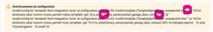

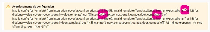

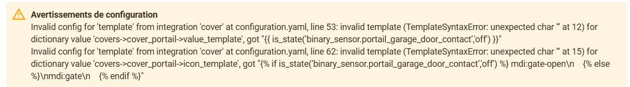

Bon par contre quand je veux créer le cover comme toi, j’ai copié collé ton code en modifiant les 2 entités pour les adapter aux miennes mais ça ne marche pas et me remonte cette erreur.
je ne comprends pas. savez-vous m’expliquer ce qui cloche? Merci

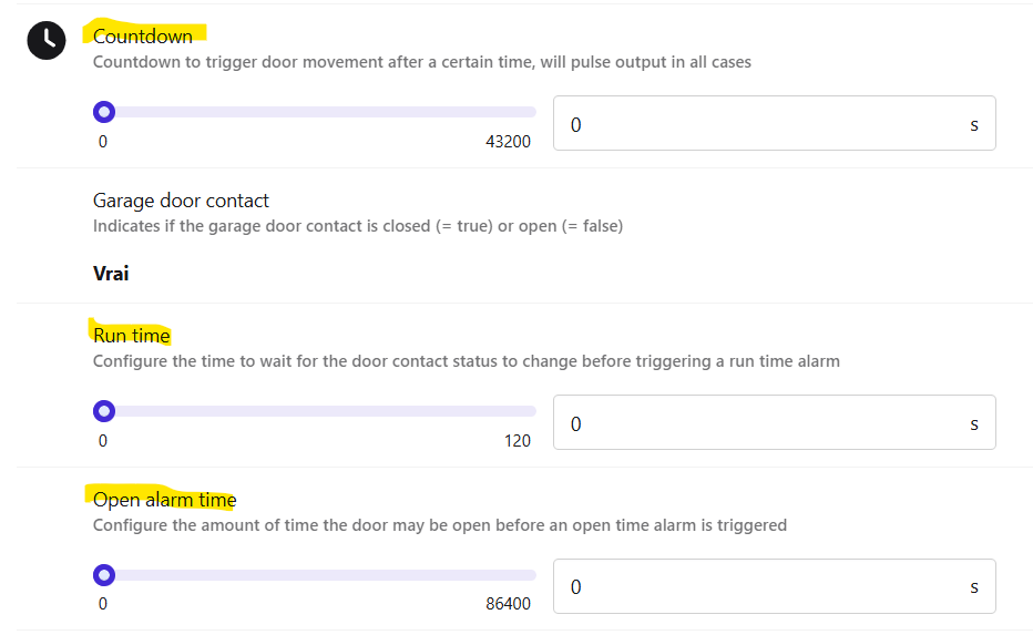

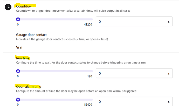

Autres interrogations par rapport aux reglage du switch installé, j’ai la possibilité de régler ceci, savez vous à quoi cela correspond? merci. Pour info j’ai tout passé à 0 mais par défaut il y avait des valeurs….

Pour ton problème de template tout est indiqué dans le message

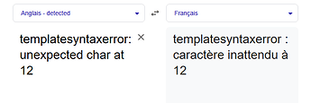

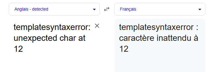

un petit coup de google trad si jamais tu maitrises pas l’anglais :
Donc à la ligne 53 de ton fichier yaml tu as un caractère inattendu (incorrect) à la 12eme position ce qui correspond à
Tu as le même genre d’erreur à la ligne 62 mais en position 15.
Comme tu as fait du copier coller depuis un site web je te conseille de retaper ces deux ligne à la main en utilisant bien l’apostrophe de partout dans ton code.
Tu peux également créer ton template sensor depuis l’UI à la place de le faire dans le fichier yaml.
Pour les options de ton switch bien que je ne dispose pas du module je dirai.
Countdown : compte a rebours pour activer le mouvement de la porte. Peut être pour une fermeture automatique ? Il te suffit de tester tu mets 1 minutes, tu ouvres et tu verras si 1 minutes après ça se referme
Runtime: Temps à attendre pour que le contact d’ouverture change d’état avant d’envoyer une alarme. Envoi une alarme si la porte mets plus de x secondes avant que le capteur d’ouverture passe de ouvert à fermé ou l’inverse. Typiquement ta porte met disons 15 secondes à s’ouvrir, tu mets 30s de run time. Si au bout de 30 seconde le capteur n’a pas changé d’état c’est que la porte est bloqué à mi chemin.
Open alarme time: Combien de temps la porte peut elle rester ouverte avant d’envoyer une alarme pour dire que la porte est ouverte
Bonjour Sigalou, as-tu la derniere version de zigbee2mqtt? car à la premier install ça venait de là. ENsuite depuis la derniere mise à jour tout fonctionne parfaitement.
merci
Bonjour Tochy, merci pour la traduction, je vais regarder ça de plus pres.. je pensais que c’etait plus dnas le code lui meme. Je te dirai si ça fonctionne. Merci encore!
impec j’ai corrigé les guillements et ça fontionne tres bien! encore merci
