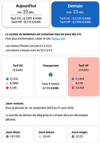

RTE Tempo : carte
Si un jour vous en avez marre d’utiliser 36 custom cards différentes pour faire ce que vous faites juste avec une custom:button-card, n’hésitez pas à demander :wink:

J’ai modifié le code des cartes pour mixer les deux (avec la tarification venant de l’intégration edf)

Moi j’ai celle-ci, revue et corrigée à maintes reprises.
Elle corrige le aujourd’hui / demain entre 0h00 et 6h00 par exemple :
path: default_view
title: Tempo
icon: mdi:transmission-tower
badges: []

      - type: markdown
        content: "**La couleur du lendemain est actualisée tous les jours dès 6\_h.**\nPour plus d'information, visiter le site [Tempo EDF](https://particulier.edf.fr/fr/accueil/gestion-contrat/options/tempo.html#/).\n\nLes Heures Pleines sont de 6\_h à 22\_h.\nLes Heures Creuses sont de 22\_h à 6\_h.\n"
      - type: grid
        square: false
        columns: 1
          - type: horizontal-stack
              - type: markdown
                card_mod:
                  style:
                    ha-markdown: |
                      ha-card
                        {% if is_state('binary_sensor.rte_tempo_heures_creuses', 'on') %}
                          border-style: solid;
                          border-radius: 12px;
                          border-color: #ADD6FF;
                          background: #ADD6FF;
                content: >-
                  {# Calcul HC Bleu #} {% set tarifs_hc_bleu = 'Indisponible' %}
                  {% set unit_hc_bleu = '' %} {% set tarifs_hc_val_bleu =
                  states['sensor.tarif_bleu_tempo_heures_creuses_ttc'].state %}
                  {% if tarifs_hc_val_bleu != '0.0' %} {% set tarifs_hc_bleu =
                  tarifs_hc_val_bleu.replace('.', ',') %} {# {% set unit_hc_bleu
                  states['sensor.tarif_bleu_tempo_heures_creuses_ttc'].attributes['unit_of_measurement'].replace('EUR',
                  '€') %} #} {% endif %} {# Calcul HC Blanc #} {% set
                  tarifs_hc_blanc = 'Indisponible' %} {% set unit_hc_blanc = ''
                  %} {% set tarifs_hc_val_blanc =
                  states['sensor.tarif_blanc_tempo_heures_creuses_ttc'].state %}
                  {% if tarifs_hc_val_blanc != '0.0' %} {% set tarifs_hc_blanc =
                  tarifs_hc_val_blanc.replace('.', ',') %} {# {% set
                  unit_hc_blanc =
                  states['sensor.tarif_blanc_tempo_heures_creuses_ttc'].attributes['unit_of_measurement'].replace('EUR',
                  '€') %} #} {% endif %} {# Calcul HC Rouge #} {% set
                  tarifs_hc_rouge = 'Indisponible' %} {% set unit_hc_rouge = ''
                  %} {% set tarifs_hc_val_rouge =
                  states['sensor.tarif_rouge_tempo_heures_creuses_ttc'].state %}
                  {% if tarifs_hc_val_rouge != '0.0' %} {% set tarifs_hc_rouge =
                  tarifs_hc_val_rouge.replace('.', ',') %} {# {% set
                  unit_hc_rouge =
                  states['sensor.tarif_rouge_tempo_heures_creuses_ttc'].attributes['unit_of_measurement'].replace('EUR',
                  **<center>Tarif HC</center>** <center>({{
                  '€') }})</center> <br/> 🔵 {% if
                  states['sensor.rte_tempo_couleur_actuelle'].state == 'Bleu'
                  %}<b>{{ tarifs_hc_bleu }} {{ unit_hc_bleu }}</b>{% else %}{{
                  tarifs_hc_bleu }} {{ unit_hc_bleu }}{% endif %}<br/> ⚪️ {% if
                  states['sensor.rte_tempo_couleur_actuelle'].state == 'Blanc'
                  %}<b>{{ tarifs_hc_blanc }} {{ unit_hc_blanc }}</b>{% else %}{{
                  tarifs_hc_blanc }} {{ unit_hc_blanc }}{% endif %}<br/> 🔴 {%
                  if states['sensor.rte_tempo_couleur_actuelle'].state ==
                  'Rouge' %}<b>{{ tarifs_hc_rouge }} {{ unit_hc_rouge }}</b>{%
                  else %}{{ tarifs_hc_rouge }} {{ unit_hc_rouge }}{% endif
                  %}<br/>
              - type: markdown
                content: >-
                  {% set rel =
                  ((as_timestamp(states['sensor.rte_tempo_heures_creuses_changement'].state)
                  | float) - as_timestamp(now())) %}
                  {% set duration = 'Maintenant' %}
                  {% if (rel / 3600.0) >= 2.0 %}
                  {% set duration = 'Dans ' + ((rel / 3600.0) | round(0) |
                  string) + ' heures' %}
                  {% elif (rel / 3600.0) >= 1.0 %}
                  {% set duration = 'Dans une heure' %}
                  {% elif rel / 3600.0 > 0.0 and ((rel / 60.0) | round(0)) > 1.0
                  {% set duration = 'Dans ' + ((rel / 60.0) | round(0) | string)
                  + ' minutes' %}
                  {% elif rel / 3600.0 > 0.0 %}
                  {% set duration = 'Dans une minute' %}
                  **<center>Changement</center>**<br/><center><font
                  color="#44739E"><ha-icon
                  icon="mdi:clock"></ha-icon></font><br/></center> <br/>
                  <center>{{ duration }}</center><center>**{{
                  states['sensor.edf_prix_courant'].state }} {{
                  states['sensor.edf_prix_courant'].attributes['unit_of_measurement'].replace('EUR',
                  '€') }}**</center>
              - type: markdown
                card_mod:
                  style:
                    ha-markdown: |
                      ha-card
                        {% if is_state('binary_sensor.rte_tempo_heures_creuses', 'off') %}
                          border-color: #FFB6AD;
                          background: #FFB6AD;
                content: >-
                  {# Calcul HP Bleu #} {% set tarifs_hp_bleu = 'Indisponible' %}
                  {% set unit_hp_bleu = '' %} {% set tarifs_hp_val_bleu =
                  states['sensor.tarif_bleu_tempo_heures_pleines_ttc'].state %}
                  {% if tarifs_hp_val_bleu != '0.0' %} {% set tarifs_hp_bleu =
                  tarifs_hp_val_bleu.replace('.', ',') %} {# {% set unit_hp_bleu
                  states['sensor.tarif_bleu_tempo_heures_pleines_ttc'].attributes['unit_of_measurement'].replace('EUR',
                  '€') %} #} {% endif %} {% set tarifs_hp_blanc = 'Indisponible'
                  %} {# Calcul HP Blanc #} {% set unit_hp_blanc = '' %} {% set
                  tarifs_hp_val_blanc =
                  states['sensor.tarif_blanc_tempo_heures_pleines_ttc'].state %}
                  {% if tarifs_hp_val_blanc != '0.0' %} {% set tarifs_hp_blanc =
                  tarifs_hp_val_blanc.replace('.', ',') %} {# {% set
                  unit_hp_blanc =
                  states['sensor.tarif_blanc_tempo_heures_pleines_ttc'].attributes['unit_of_measurement'].replace('EUR',
                  '€') %} #} {% endif %} {% set tarifs_hp_rouge = 'Indisponible'
                  %} {# Calcul HP Rouge #} {% set unit_hp_rouge = '' %} {% set
                  tarifs_hp_val_rouge =
                  states['sensor.tarif_rouge_tempo_heures_pleines_ttc'].state %}
                  {% if tarifs_hp_val_rouge != '0.0' %} {% set tarifs_hp_rouge =
                  tarifs_hp_val_rouge.replace('.', ',') %} {# {% set
                  unit_hp_rouge =
                  states['sensor.tarif_rouge_tempo_heures_pleines_ttc'].attributes['unit_of_measurement'].replace('EUR',
                  **<center>Tarif HP</center>** <center>({{
                  %}<b>{{ tarifs_hp_bleu }} {{ unit_hp_bleu }}</b>{% else %}{{
                  tarifs_hp_bleu }} {{ unit_hp_bleu }}{% endif %}<br/> ⚪️ {% if
                  %}<b>{{ tarifs_hp_blanc }} {{ unit_hp_blanc }}</b>{% else %}{{
                  tarifs_hp_blanc }} {{ unit_hp_blanc }}{% endif %}<br/> 🔴 {%
                  'Rouge' %}<b>{{ tarifs_hp_rouge }} {{ unit_hp_rouge }}</b>{%
                  else %}{{ tarifs_hp_rouge }} {{ unit_hp_rouge }}{% endif
                  %}<br/>
      - type: markdown
        content: >-
          {% set n = now() %}
          {% set year = n.year %}
          {% if n.month < 9 %}
          {% set year = year - 1 %}
          **Jours restants**
          Pour la période du 1er septembre {{ year }} au 31 août {{ year + 1 }}
          La journée de demain est déjà prise en compte dans les décomptes
          affichés.
          - type: markdown
            content: |
              **Jours bleus**
              🔵 {{states('sensor.rte_tempo_cycle_jours_restants_bleu')}}/301
          - type: markdown
            content: |
              **Jours blancs**
              ⚪️ {{states('sensor.rte_tempo_cycle_jours_restants_blanc')}}/43
          - type: markdown
            content: |
              **Jours rouges**
              🔴 {{states('sensor.rte_tempo_cycle_jours_restants_rouge')}}/22
    columns: 1
type: masonry
Il faut l’intégration RTE Tempo pour les jours bleu / rouge / blanc et Tarif EDF qui remonte les tarifs tempo et met à jour quand les prix changent !
