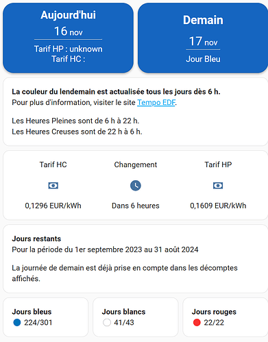

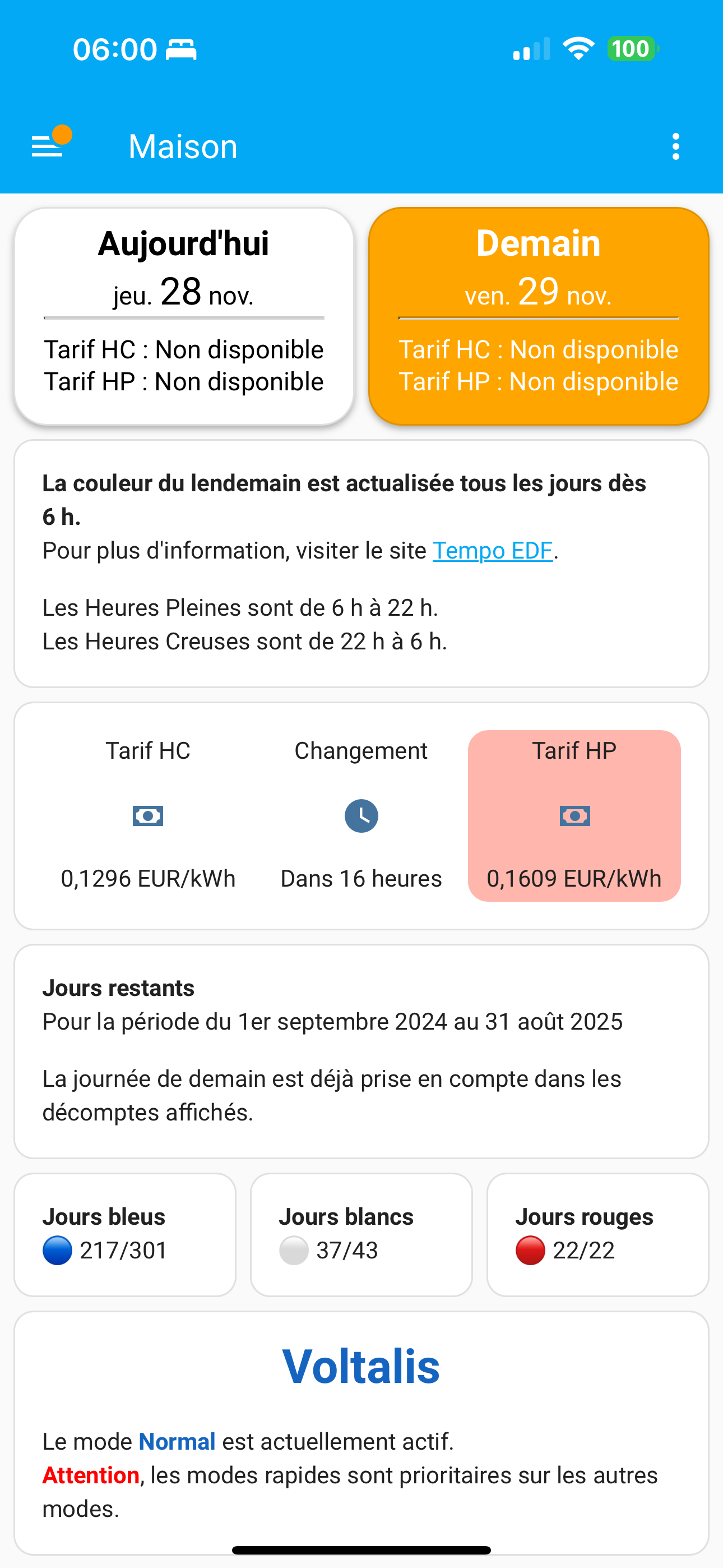

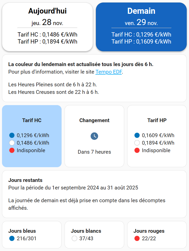

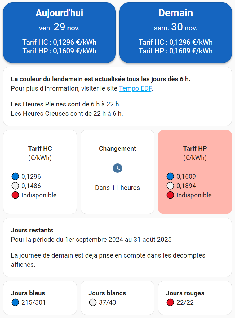

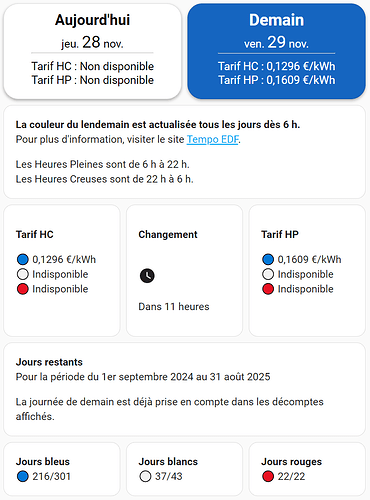

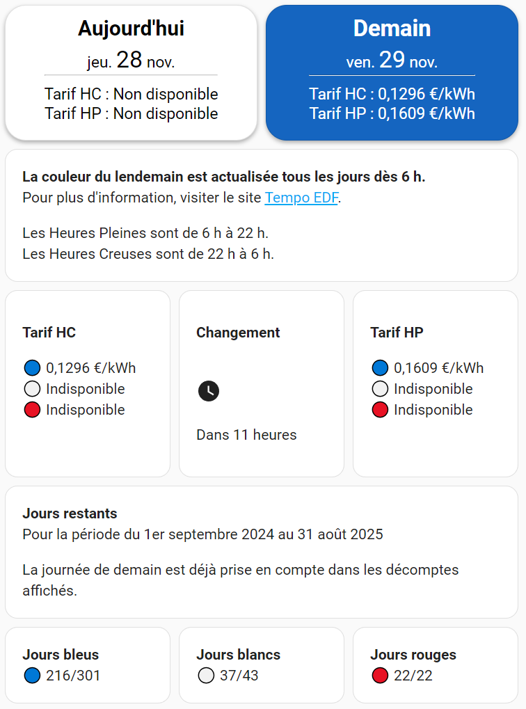

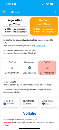

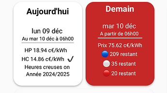

Bonjour à toutes et à toutes.
Je suis passé à l'offre TEMPO d'EDF, j'ai ajouté l'intégration RTE Tempo en suivant ce tutoriel
J'ai configuré une carte basée sur plusieurs cartes glanées entre autre ici : RTE Tempo couleur demain et sur Intégration Tarif EDF
Bon, elle est en dev mais le but est d'afficher les prix HP et HC du jour et du lendemain.

Donc, soit je n'ai pas compris un truc, soit il va falloir faire autrement.
Mon idée est de créer 6 variables : tarifs HP / HC pour les jours rouges / blancs / bleus.
Par défaut, elles sont vides.
Si la variables du jour (en fonction de la couleur) est vide => la mettre à jour avec sensor.tarif_tempo_heures_creuses_ttc et sensor.tarif_tempo_heures_pleines_ttc
Si la variable n'est pas vide et que le prix a changé => mettre à jour la variable correspondante et effacer les autres tarifs car le tarif Tempo a dû changer.
Question : est-il possible de créer les les variables via un script ? Genre si elle n'existe pas, alors la créer ? Ca éviterait de se les taper à la main !!
L'idée c'est de créer ces 6 variables.
input_text.tarif_tempo_heures_creuses_ttc_bleu
input_text.tarif_tempo_heures_pleines_ttc_bleu
input_text.tarif_tempo_heures_creuses_ttc_blanc
input_text.tarif_tempo_heures_pleines_ttc_blanc
input_text.tarif_tempo_heures_creuses_ttc_rouge
input_text.tarif_tempo_heures_pleines_ttc_rouge
Le but ensuite étant de gérer ces variables dans la carte, puis de gérer les cas (si vide) :
var color = states['sensor.rte_tempo_couleur_actuelle'].state;
var tarifs_hc = states['input_text.tarif_tempo_heures_creuses_ttc_' + color.toLowerCase()].state;
var tarifs_hp = states['input_text.tarif_tempo_heures_pleines_ttc_' + color.toLowerCase()].state;
C'est un bon début où je démarre mal ?

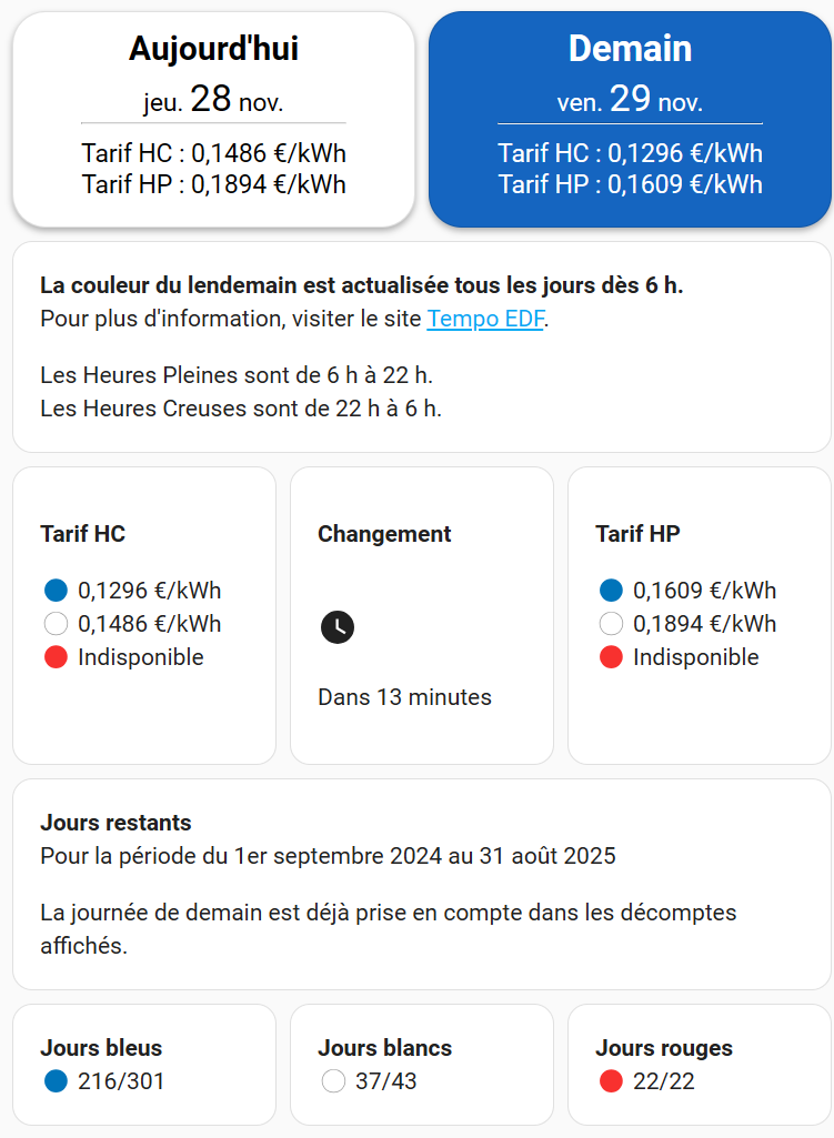

Alors voilà ce que j’ai comme template et sensors :

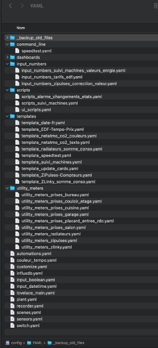

(Je fais un copié collé d’une réponse faite à @David_CLAVERIE :rofl:)
Alors, déjà pour les tarifs, il faut te créer des sensors de type input_numbers :

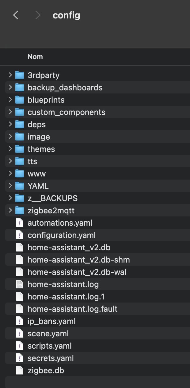

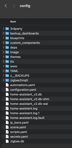

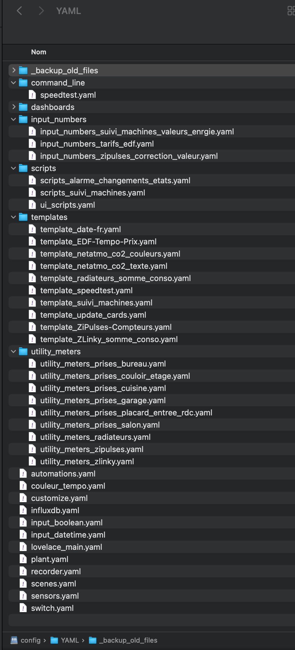

(chez moi c'est dans un fichier yaml séparé, mis en include dans le configuration.yaml de HA :
utility_meter: !include_dir_merge_named /config/YAML/utility_meters

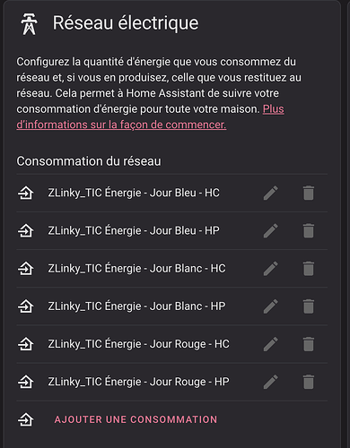

Ensuite, dans le dashboard Énergie, tu places tes sensors de ton ZLinky pour les heures creuses et pleines de couleurs.
Quand tu ajoutes tes senors ici, tu peux choisir les tarifs que tu as créé avant.

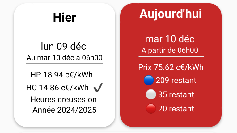

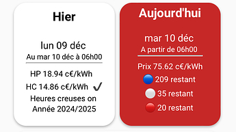

Après, pour les cartes Tempo, j'ai des template qui génèrent les valeurs affichées :
# ║ Configuration pour les prix TEMPO EDF                                    ║
- sensor:

Oui le fichier .yaml doit être présent dans ton dossier config/.
Moi je les place dans /config/YAML/
Oui j'ai créé les fichiers à la main. Mais tu peux créer les capteurs via l'interface de HA, ça fera exactement la même chose.
Oui, mais c'est comlplexe de faire ce que tu décris ici.

Bon, j'ai fini la carte et certaines automatisations :
Il faut se baser sur ce message : RTE Tempo couleur demain - #67 par Feneck91
Mais j'ai changé 2 choses depuis ce message : la carte et l'automatisation.
La carte (un des message ne prenait pas en compte l'année courante), on peut le voir sur la capture ici (jour restant jusque Août 2024), mais c'est corrigé + ajout du jour de la semaine (mer / jeu /etc) :
square: false
        show_label: true
        label: |
            var date = new Date();
            var dayOfWeek = date.toLocaleString('fr-FR', { weekday: 'short' });
            var day = ('0' + date.getDate()).slice(-2);
            var month = date.toLocaleString('fr-FR', { month: 'short' });
            var color_text = (color === 'unavailable') ? "(Non disponible)" : "Jour " + color;
            // Tarifs
            var tarifs_hc = 'Non disponible';
            var tarifs_hc_unit = '';
            var tarifs_hp = 'Non disponible';
            var tarifs_hp_unit = '';
            if (color !== 'unavailable')
               var tarifs_hc_val = (states['input_number.tarif_tempo_heures_creuses_ttc_' + color.toLowerCase()].state);
               if (tarifs_hc_val != 0.0)
                  tarifs_hc_unit = states['input_number.tarif_tempo_heures_creuses_ttc_' + color.toLowerCase()].attributes['unit_of_measurement'];
                  tarifs_hc = tarifs_hc_val.replace('.', ',');
               var tarifs_hp_val = (states['input_number.tarif_tempo_heures_pleines_ttc_' + color.toLowerCase()].state);
               if (tarifs_hp_val != 0.0)
                  tarifs_hp_unit = states['input_number.tarif_tempo_heures_pleines_ttc_' + color.toLowerCase()].attributes['unit_of_measurement'];
                  tarifs_hp = tarifs_hp_val.replace('.', ',');
            return `${dayOfWeek} <span style="font-size: 1.5em;">${day}</span> ${month}<hr style="margin: 1px 0 8px; border-top: 1px solid rgba(0, 0, 0, 0.2);">Tarif HC : ${tarifs_hc} ${tarifs_hc_unit}<br/>Tarif HP : ${tarifs_hp} ${tarifs_hp_unit}`;
            - height: 130px
            - background-color: |
                  var color = states['sensor.rte_tempo_couleur_actuelle'].state.toLowerCase();
                  return (color === 'rouge') ? '#c62828' :
                        (color === 'blanc') ? '#ffffff' :
                        (color === 'bleu') ? '#1565c0' :
                        'var(--card-background-color)';
            - color: |
                  return (states['sensor.rte_tempo_couleur_actuelle'].state.toLowerCase() === 'blanc') ? 'black' : 'white';
            - border-radius: 20px
            - padding: 16px
            - font-size: 1.2em
            - text-align: center
            - box-shadow: 0px 2px 4px 0px rgba(0,0,0,0.3)
            - grid-template-areas: "\"n\" \"l\""
            - grid-template-rows: 1fr min-content
            - font-size: 1.2em
          label:
            - font-size: 0.9em
            - justify-self: center
            - align-self: center
            - margin-top: 10px
        entity: sensor.rte_tempo_prochaine_couleur
        show_label: true
        label: |
            date.setDate(date.getDate() + 1);
            var color = states['sensor.rte_tempo_prochaine_couleur'].state;
            // Tarifs
            - height: 130px
                  var color = states['sensor.rte_tempo_prochaine_couleur'].state.toLowerCase();
                        (color === 'blanc') ? '#fFfFfF' :
                        (color === 'unavailable') ? 'orange' :
            - color: |
                  return (states['sensor.rte_tempo_prochaine_couleur'].state.toLowerCase() === 'blanc') ? 'black' : 'white';
            - padding: 16px
            - font-size: 1.2em
            - font-size: 1.3em
          label:
            - font-size: 0.9em
            - margin-top: 10px
  - type: markdown
    content: "**La couleur du lendemain est actualisée tous les jours dès 6\_h.**\nPour plus d'information, visiter le site [Tempo EDF](https://particulier.edf.fr/fr/accueil/gestion-contrat/options/tempo.html#/).\n\nLes Heures Pleines sont de 6\_h à 22\_h.\nLes Heures Creuses sont de 22\_h à 6\_h.\n"
  - type: glance
      - entity: sensor.tarif_tempo_heures_creuses_ttc
        icon: mdi:cash
              {% if is_state('binary_sensor.rte_tempo_heures_creuses', 'on') %}
                border-style: solid;
                border-radius: 12px;
                border-color: #ADD6FF;
                background: #ADD6FF;
      - entity: sensor.rte_tempo_heures_creuses_changement
      - entity: sensor.tarif_tempo_heures_pleines_ttc
        icon: mdi:cash
              {% if is_state('binary_sensor.rte_tempo_heures_creuses', 'off') %}
                border-color: #FFB6AD;
                background: #FFB6AD;
  - type: markdown
    content: |-
      {% set n = now() %}
      {% set year = n.year %}
      {% if n.month < 9 %}
      {% set year = year - 1 %}
      **Jours restants**
      Pour la période du 1er septembre {{ year }} au 31 août {{ year + 1 }}
      La journée de demain est déjà prise en compte dans les décomptes affichés.
      - type: markdown
        content: |
          **Jours bleus**
          🔵 {{states('sensor.rte_tempo_cycle_jours_restants_bleu')}}/301
      - type: markdown
        content: |
          **Jours blancs**
          ⚪️ {{states('sensor.rte_tempo_cycle_jours_restants_blanc')}}/43
      - type: markdown
        content: |
          **Jours rouges**
          🔴 {{states('sensor.rte_tempo_cycle_jours_restants_rouge')}}/22
columns: 1

Encore un bug !
Il va falloir corriger ça !!
Entre minuit et 6:00 la date est fausse, il faudrait mettre hier et aujourd’hui.
Et à 6:00 les tarifs no sont pas mis à jour donc il faudrait mettre indisponible.
Ça fait parti des cartes que j’avais récupéré
Edit : Voilà une première correction !
Mais j'ai perdu le fond bleu / rouge des HC / HP
Je n'arrive pas à changer les titres pour les centrer ainsi que l'image de la petite horloge.
La gestion du temps restant n'est plus automatique, il y a du code pour ça, du coup c'est un poil mieux fait.
Par exemple, on voit les minutes, ce qui n'était pas le cas avant :

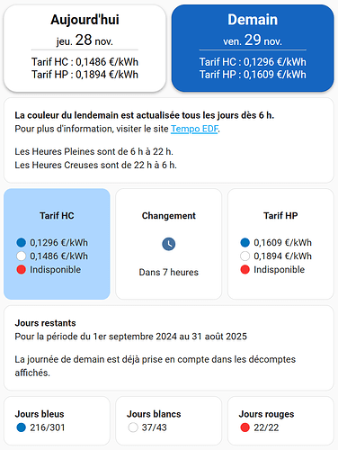

  - type: markdown
  - type: grid
    square: false
    columns: 1
          - type: markdown
            content: >-
              {# Calcul HC Bleu #}
              {% set tarifs_hc_bleu = 'Indisponible' %}
              {% set tarifs_hc_val_bleu =
              states['input_number.tarif_tempo_heures_creuses_ttc_bleu'].state
              {% if tarifs_hc_val_bleu != '0.0' %}
              {% set tarifs_hc_bleu = tarifs_hc_val_bleu.replace('.', ',') + " "
              states['input_number.tarif_tempo_heures_creuses_ttc_bleu'].attributes['unit_of_measurement']
              {% set tarifs_hc_blanc = 'Indisponible' %}
              {% set tarifs_hc_val_blanc =
              states['input_number.tarif_tempo_heures_creuses_ttc_blanc'].state
              {% if tarifs_hc_val_blanc != '0.0' %}
              {% set tarifs_hc_blanc = tarifs_hc_val_blanc.replace('.', ',') + "
              states['input_number.tarif_tempo_heures_creuses_ttc_blanc'].attributes['unit_of_measurement']
              {% set tarifs_hc_rouge = 'Indisponible' %}
              {% set tarifs_hc_val_rouge =
              states['input_number.tarif_tempo_heures_creuses_ttc_rouge'].state
              {% if tarifs_hc_val_rouge != '0.0' %}
              {% set tarifs_hc_rouge = tarifs_hc_val_rouge.replace('.', ',') + "
              states['input_number.tarif_tempo_heures_creuses_ttc_rouge'].attributes['unit_of_measurement']
              **<p style="text-align:center;">Tarif HC</p>**
              🔵 {{ tarifs_hc_bleu }}
              ⚪️ {{ tarifs_hc_blanc }}

Bon, voilà la dernière version de la carte.
Elle comporte les tarifs HP / HC des jours bleu / blanc / rouge.
Elle a les titres correctement centrée.
Les bonnes couleurs des icônes (image de la petite horloge).
La gestion du temps restant n’est plus automatique, il y a du code pour ça, du coup c’est bien mieux.
On pourra voir au passage que le tarif blanc s'est correctement mis à jour (tard dans la soirée).
Les informations de journée (1ère ligne) sont corrigés lorsque l'heure est entre 0:00 et 6h00 du matin.
Et voilà le code :

Autre carte.
J'ai retiré les unités des prix, mis sous le titre.
En effet, sinon sur un tel portable c'est trop large. Voilà ce que ça donne :
            // Tarifs
            - height: 130px
            - color: |
            - padding: 16px
            - font-size: 1.2em
            - font-size: 1.2em
          label:
            - font-size: 0.9em
            - margin-top: 10px
            var secondDay = "Demain";
            if (new Date().getHours() < 12 && states['binary_sensor.rte_tempo_heures_creuses'].state === 'on')
            { // Jusque midi pour se mettre à jour (passer en HC) !
              // Sans cette gestion, entre 0h00 et 6h00 les jours sont faux, c'est demain !
              secondDay = "Aujourd'hui";
          return secondDay;
        show_label: true
        label: |
            if (date.getHours() < 12 && states['binary_sensor.rte_tempo_heures_creuses'].state === 'on')
              // sont faux, c'est après demain !
              date.setDate(date.getDate() - 1);
            // Tarifs
            - height: 130px
            - color: |
            - padding: 16px
            - font-size: 1.2em
            - font-size: 1.3em
          label:
            - font-size: 0.9em
            - margin-top: 10px
  - type: markdown
  - type: grid
    square: false
    columns: 1
          - type: markdown
                ha-markdown: |
                  ha-card
            content: >-
              {% set unit_hc_bleu = '' %}
              states['input_number.tarif_tempo_heures_creuses_ttc_bleu'].state %}
              {% set tarifs_hc_bleu = tarifs_hc_val_bleu.replace('.', ',') %}
              {# {% set unit_hc_bleu = states['input_number.tarif_tempo_heures_creuses_ttc_bleu'].attributes['unit_of_measurement'] %} #}
              {# Calcul HC Blanc #}
              {% set unit_hc_blanc = '' %}
              {% set tarifs_hc_val_blanc = states['input_number.tarif_tempo_heures_creuses_ttc_blanc'].state %}
              {% set tarifs_hc_blanc = tarifs_hc_val_blanc.replace('.', ',') %}
              {# {% set unit_hc_blanc = states['input_number.tarif_tempo_heures_creuses_ttc_blanc'].attributes['unit_of_measurement'] %} #}
              {# Calcul HC Rouge #}
              {% set unit_hc_rouge = '' %}
              {% set tarifs_hc_val_rouge = states['input_number.tarif_tempo_heures_creuses_ttc_rouge'].state %}
              {% set tarifs_hc_rouge = tarifs_hc_val_rouge.replace('.', ',') %}
              {# {% set unit_hc_rouge = states['input_number.tarif_tempo_heures_creuses_ttc_rouge'].attributes['unit_of_measurement'] %} #}
              **<center>Tarif HC</center>**
              <center>({{ states['input_number.tarif_tempo_heures_creuses_ttc_bleu'].attributes['unit_of_measurement'] }})</center>
              <br/>
              🔵 {{ tarifs_hc_bleu }} {{ unit_hc_bleu }}<br/>
              ⚪️ {{ tarifs_hc_blanc }} {{ unit_hc_blanc }}<br/>
              🔴 {{ tarifs_hc_rouge }} {{ unit_hc_rouge }}<br/>
          - type: markdown
            content: >-
              {% set rel = ((as_timestamp(states['sensor.rte_tempo_heures_creuses_changement'].state) | float) - as_timestamp(now())) %}
              {% set duration = 'Maintenant' %}
              {% if (rel / 3600.0) >= 2.0 %}
              {% set duration = 'Dans ' + ((rel / 3600.0) | round(0) | string) + ' heures' %}
              {% elif (rel / 3600.0) >= 1.0 %}
              {% set duration = 'Dans une heure' %}
              {% elif rel / 3600.0 > 0.0 and ((rel / 60.0) | round(0)) > 1.0 %}
              {% set duration = 'Dans ' + ((rel / 60.0) | round(0) | string) + ' minutes' %}
              {% elif rel / 3600.0 > 0.0 %}
              {% set duration = 'Dans une minute' %}
              **<center>Changement</center>**
              <br/>
              <center><font color="#44739E"><ha-icon icon="mdi:clock"></ha-icon></font><br/></center>
              <br/>
              <center>{{ duration }}</center>
          - type: markdown
                ha-markdown: |
                  ha-card
            content: >-
              {# Calcul HP Bleu #}
              {% set tarifs_hp_bleu = 'Indisponible' %}
              {% set unit_hp_bleu = '' %}
              {% set tarifs_hp_val_bleu = states['input_number.tarif_tempo_heures_pleines_ttc_bleu'].state %}
              {% if tarifs_hp_val_bleu != '0.0' %}
              {% set tarifs_hp_bleu = tarifs_hp_val_bleu.replace('.', ',') %}
              {# {% set unit_hp_bleu = states['input_number.tarif_tempo_heures_pleines_ttc_bleu'].attributes['unit_of_measurement'] %} #}
              {% set tarifs_hp_blanc = 'Indisponible' %}
              {# Calcul HP Blanc #}
              {% set unit_hp_blanc = '' %}
              {% set tarifs_hp_val_blanc = states['input_number.tarif_tempo_heures_pleines_ttc_blanc'].state %}
              {% if tarifs_hp_val_blanc != '0.0' %}
              {% set tarifs_hp_blanc = tarifs_hp_val_blanc.replace('.', ',') %}
              {# {% set unit_hp_blanc = states['input_number.tarif_tempo_heures_pleines_ttc_blanc'].attributes['unit_of_measurement'] %} #}
              {% set tarifs_hp_rouge = 'Indisponible' %}
              {# Calcul HP Rouge #}
              {% set unit_hp_rouge = '' %}
              {% set tarifs_hp_val_rouge = states['input_number.tarif_tempo_heures_pleines_ttc_rouge'].state %}
              {% if tarifs_hp_val_rouge != '0.0' %}
              {% set tarifs_hp_rouge = tarifs_hp_val_rouge.replace('.', ',') %}
              {# {% set unit_hp_rouge = states['input_number.tarif_tempo_heures_pleines_ttc_rouge'].attributes['unit_of_measurement'] %} #}
              **<center>Tarif HP</center>**
              <center>({{ states['input_number.tarif_tempo_heures_pleines_ttc_bleu'].attributes['unit_of_measurement'] }})</center>
              <br/>
              🔵 {{ tarifs_hp_bleu }} {{ unit_hp_bleu }}<br/>
              ⚪️ {{ tarifs_hp_blanc }} {{ unit_hp_blanc }}<br/>
              🔴 {{ tarifs_hp_rouge }} {{ unit_hp_rouge }}<br/>
  - type: markdown
    content: |-
      {% set n = now() %}
      **Jours restants**
      - type: markdown
        content: |
          **Jours bleus**
      - type: markdown
        content: |
          **Jours blancs**
      - type: markdown
        content: |
          **Jours rouges**

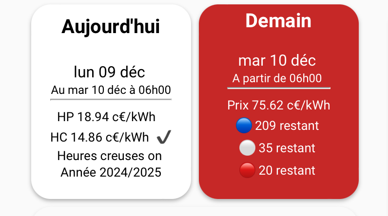

Pour ma part, j'ai opter pour une version simplifié.
Apres 06h00 avant 00h00:
De 00h00 a 06h00:
Code
type: horizontal-stack
        var firstDay = "Aujourd'hui";
        if (new Date().getHours() < 8 && states['binary_sensor.rte_tempo_heures_creuses'].state === 'on')
                  // Gestion des jours, entre 0h00 et 6h00
                  firstDay = "Hier";
      return firstDay;
    show_label: true
    label: |
         if (date.getHours() < 8 && states['binary_sensor.rte_tempo_heures_creuses'].state === 'on')
        var day = date.toLocaleString('fr-FR', { weekday: 'short' }).slice(0, 3);
        var dayOfMonth = ('0' + date.getDate()).slice(-2);
        var month = date.toLocaleString('fr-FR', { month: 'short' }).replace('.', '');
        var daydemain = date.toLocaleString('fr-FR', { weekday: 'short' }).slice(0, 3);
        var dayOfMonthdemain = ('0' + date.getDate()).slice(-2);
        var monthdemain = date.toLocaleString('fr-FR', { month: 'short' }).replace('.', '');
        var hc = states['binary_sensor.rte_tempo_heures_creuses'].state;
        var couleurActuelle = states['sensor.rte_tempo_couleur_actuelle'].state.toLowerCase();
        var heuresPleinesActuelles = states['binary_sensor.rte_tempo_heures_creuses'].state;
        var heuresCreusesActuelles = states['binary_sensor.rte_tempo_heures_creuses'].state;
        var hpprixLabel;
        if (couleurActuelle === 'bleu' && heuresPleinesActuelles)
        {hpprixLabel = (Math.round(states['input_number.tarif_edf_tempo_bleu_hp'].state *10000)/100).toString();}
         else if (couleurActuelle === 'blanc' && heuresPleinesActuelles)
        {hpprixLabel = (Math.round(states['input_number.tarif_edf_tempo_blanc_hp'].state *10000)/100).toString();}
         else if (couleurActuelle === 'rouge' && heuresPleinesActuelles)
        {hpprixLabel = (Math.round(states['input_number.tarif_edf_tempo_rouge_hp'].state *10000)/100).toString();}
         else
        {hpprixLabel = 'Indisponible'};
        var hcprixLabel;
        if (couleurActuelle === 'bleu' && heuresCreusesActuelles)
        {hcprixLabel = (Math.round(states['input_number.tarif_edf_tempo_bleu_hc'].state *10000)/100).toString();}
         else if (couleurActuelle === 'blanc' && heuresCreusesActuelles)
        {hcprixLabel = (Math.round(states['input_number.tarif_edf_tempo_blanc_hc'].state *10000)/100).toString();}
         else if (couleurActuelle === 'rouge' && heuresCreusesActuelles)
        {hcprixLabel = (Math.round(states['input_number.tarif_edf_tempo_rouge_hc'].state *10000)/100).toString();}
         else
        {hcprixLabel = 'Indisponible'};
        var currentHour = new Date().getHours();
        var isCheckedhp = currentHour >= 6 && currentHour < 22; // Check if the current hour is between 06:00 and 22:00
        var isCheckedhc = currentHour < 6 || currentHour >= 22; // Check if the current hour is before 06:00 or after 22:00
        return `<br><span style="font-size: 1.2em; margin: 10px 0;">${day} ${dayOfMonth} ${month}</span>
        <br><span style="font-size: 0.9em; margin: 5px 0;
        ">Au ${daydemain} ${dayOfMonthdemain} ${monthdemain} à 06h00</span>
        <hr style="margin: 1px 0 8px;"
        "> HP ${hpprixLabel} c€/kWh &nbsp;${isCheckedhp ? '✔' : ''}
        <br>HC ${hcprixLabel} c€/kWh &nbsp;${isCheckedhc ? '✔' : ''}
        <br>Heures creuses ${hc}
        <br>Année 2024/2025<br><br>`;
        - height: 200px
                     (color === 'blanc') ? 'white' :
        - color: |
        - padding: 2px
        - font-size: 1.2em
        - font-size: 1.2em
      label:
        - font-size: 0.8em
      return secondDay;
    show_label: true
    label: |
        var pcolor = states['sensor.rte_tempo_prochaine_couleur'].state;
        var tprice;
         if (pcolor === 'Bleu')
         {tprice = (Math.round(states['input_number.tarif_edf_tempo_bleu_hp'].state *10000)/100).toString();}
          else if (pcolor === 'Blanc')
         {tprice = (Math.round(states['input_number.tarif_edf_tempo_blanc_hp'].state *10000)/100).toString();}
          else if (pcolor === 'Rouge')
         {tprice = (Math.round(states['input_number.tarif_edf_tempo_rouge_hp'].state *10000)/100).toString();}
          else
         {tprice = 'Indisponible'};
        var blrest = states['sensor.rte_tempo_cycle_jours_restants_bleu'].state;
        var bcrest = states['sensor.rte_tempo_cycle_jours_restants_blanc'].state;
        var rgrest = states['sensor.rte_tempo_cycle_jours_restants_rouge'].state;
        ">A partir de 06h00</span>
        <br><hr style="margin: 1px 0 8px;"
        ">Prix ${tprice} c€/kWh</span>
        <br>🔵 ${blrest} restant
        <br>⚪️   ${bcrest} restant
        <br>🔴 ${rgrest} restant
        <br><br>`;
        - height: 200px
        - color: |
        - padding: 2px
        - font-size: 1.2em
        - font-size: 1.2em
      label:
        - font-size: 0.8em
Surtout pour la partie Tarifs, ou je n'ai pas bien compris pourquoi tu as "indisponible", alors que l'on connait les prix au moins pour plusieurs mois ?
