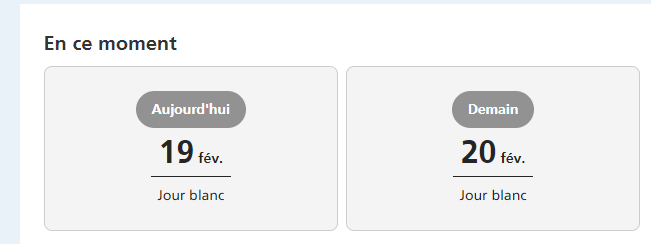

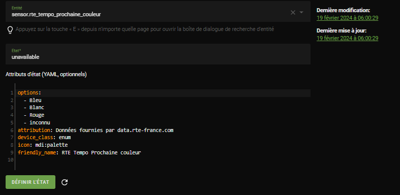

En bossant un peu sur le dashboard RTE Tempo, je me suis aperçu que la couleur pour demain était "unavailable".
Sur le site d'Edf, demain c'est du blanc
La mise à jour des capteurs s'est faite ce matin à 6h00
J'ai eu beau redémarrer HA et recharger l'intégration RTE, la couleur de demain reste indisponible.
C'est que chez moi ou pareil chez vous ?
Merci.

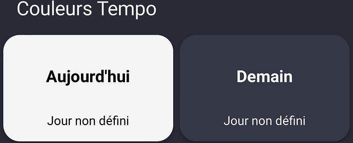

bonjour,
Unavailable chez moi aussi via lixee donc directement sur le linky.
Sur EDF la mise a jour est très récente car à 11h passé c’était toujours pas annoncé pour demain
Idem pour. Moi
Pareil, demain indisponible.
Je viens de recharger intégration (RTE TEMPO) et c'est bon ! :grin:
Hello :waving_hand:t2:
J’ai mon aussi unavailable pour aujourd’hui et demain
L’intégration rte tempo semble fautive car chez rte les couleurs sont bien disponibles.
Salut !
Tout est revenu à la normal vers 12h30 pour moi.
C’est ok pour moi aussi
Je ne sais pas à quelle heure, mais c’est de nouveau OK pour moi aussi :slight_smile:

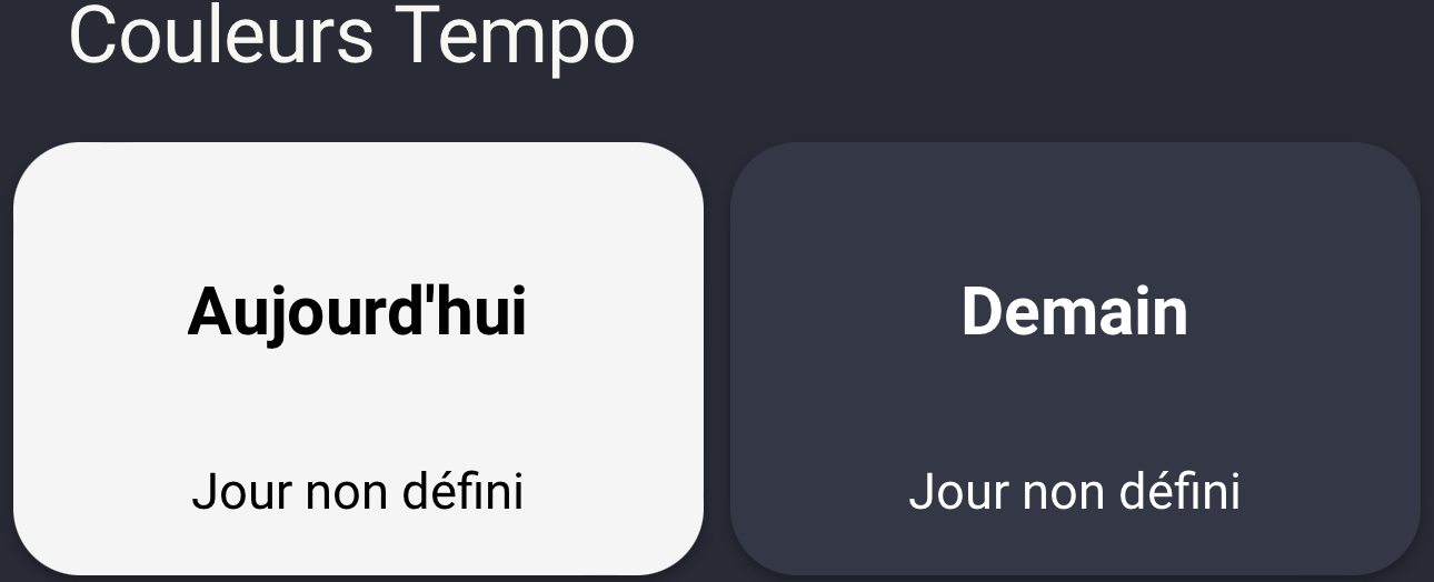

De base ça ressort des grandes quantités d'informations et ça tient beaucoup de place.
J'ai donc voulu faire une petite carte avec uniquement ce que j'ai besoin.
le problème est que n'arrive pas à maitriser le code Yaml pour automatiser le changement de couleur de l'icon en fonction du jour à la couleur du jour. Sachant que l'icon demande une valeur en anglais, et le résultat de RTE Tempo est en français (blue / bleu)
voici le code, avez vous une idée :

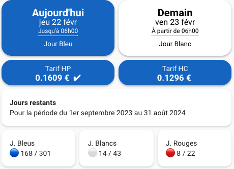

si cela peut t'aider
        show_label: true
        label: |
            var date = new Date();
            var day = date.toLocaleString('fr-FR', { weekday: 'short' }).slice(0, 3);
            var dayOfMonth = ('0' + date.getDate()).slice(-2);
            var month = date.toLocaleString('fr-FR', { month: 'short' }).replace('.', '');
            var color = states['sensor.rte_tempo_couleur_actuelle'].state;
            return `<span style="font-size: 1.2em; margin: 10px 0;">${day} ${dayOfMonth} ${month}</span><br><span style="font-size: 0.9em; margin: 5px 0;">Jusqu'à 06h00</span><hr style="margin: 1px 0 8px; border-top: 1px solid rgba(0, 0, 0, 0.2);">Jour ${color}`;
            - height: 110px
            - background-color: |
                  var color = states['sensor.rte_tempo_couleur_actuelle'].state.toLowerCase();
                  return (color === 'rouge') ? '#c62828' :
                         (color === 'blanc') ? 'white' :
                         (color === 'bleu') ? '#1565c0' :
                         'var(--card-background-color)';
            - color: |
                  return (states['sensor.rte_tempo_couleur_actuelle'].state.toLowerCase() === 'blanc') ? 'black' : 'white';
            - border-radius: 20px
            - padding: 16px
            - font-size: 1.2em
            - text-align: center
            - box-shadow: 0px 2px 4px 0px rgba(0,0,0,0.3)
            - grid-template-areas: '"n" "l"'
            - grid-template-rows: 1fr min-content
            - font-size: 1.2em
          label:
            - font-size: 0.8em
            - justify-self: center
            - align-self: center
        entity: sensor.rte_tempo_prochaine_couleur
        show_label: true
        label: |
            date.setDate(date.getDate() + 1);
            var color = states['sensor.rte_tempo_prochaine_couleur'].state;
            return `<span style="font-size: 1.2em; margin: 10px 0;">${day} ${dayOfMonth} ${month}</span><br><span style="font-size: 0.9em; margin: 5px 0;">À partir de 06h00</span><hr style="margin: 1px 0 8px; border-top: 1px solid rgba(0, 0, 0, 0.2);">Jour ${color}`;
            - height: 110px
                  var color = states['sensor.rte_tempo_prochaine_couleur'].state.toLowerCase();
            - color: |
                  return (states['sensor.rte_tempo_prochaine_couleur'].state.toLowerCase() === 'blanc') ? 'black' : 'white';
            - padding: 16px
            - font-size: 1.2em
            - font-size: 1.2em
          label:
            - font-size: 0.8em
        show_label: true
        label: |
            var couleurActuelle = states['sensor.rte_tempo_couleur_actuelle'].state.toLowerCase();
            var heuresPleinesActuelles = states['binary_sensor.rte_tempo_heures_creuses'].state;
            var prixLabel;
            if (couleurActuelle === 'bleu' && heuresPleinesActuelles) {
                prixLabel = states['sensor.edf_tempo_price_blue_hp'].state;
            } else if (couleurActuelle === 'blanc' && heuresPleinesActuelles) {
              prixLabel = states['sensor.edf_tempo_price_white_hp'].state;
            } else if (couleurActuelle === 'rouge' && heuresPleinesActuelles) {
              prixLabel = states['sensor.edf_tempo_price_red_hp'].state;
              prixLabel = 'Aucune information disponible';
            var currentHour = new Date().getHours();
            var isChecked = currentHour >= 6 && currentHour < 22; // Check if the current hour is between 06:00 and 22:00
            return `<div style="text-align: right; font-size: 1.2em;">${prixLabel}&nbsp;€&nbsp;${isChecked ? ' ✔' : ''}</div>`;
            - height: 50px
                  return (couleurActuelle === 'rouge') ? '#c62828' :
                         (couleurActuelle === 'blanc') ? 'white' :
                         (couleurActuelle === 'bleu') ? '#1565c0' :
            - color: |
            - padding: 16px
            - font-size: 1em
          label:
        show_label: true
        label: |
            var heuresCreusesActuelles = states['binary_sensor.rte_tempo_heures_creuses'].state;
            var prixLabel;
            if (couleurActuelle === 'bleu' && heuresCreusesActuelles) {
              prixLabel = states['sensor.edf_tempo_price_blue_hc'].state;
            } else if (couleurActuelle === 'blanc' && heuresCreusesActuelles) {
              prixLabel = states['sensor.edf_tempo_price_white_hc'].state;
            } else if (couleurActuelle === 'rouge' && heuresCreusesActuelles) {
              prixLabel = states['sensor.edf_tempo_price_red_hc'].state;
            var isChecked = currentHour < 6 || currentHour >= 22; // Check if the current hour is before 06:00 or after 22:00
            - height: 50px
            - color: |
            - padding: 16px
            - font-size: 1em
          label:

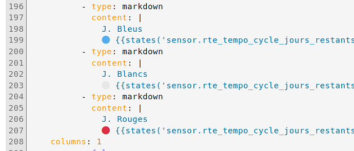

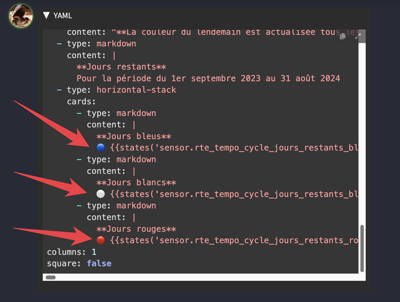

  - type: markdown
    content: |
      **Jours restants**
      Pour la période du 1er septembre 2023 au 31 août 2024
  - type: grid
          - type: markdown
            content: |
              J. Bleus

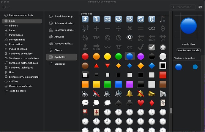

              🔵 {{states('sensor.rte_tempo_cycle_jours_restants_bleu')}} / 301
          - type: markdown
            content: |
              J. Blancs
              ⚪️ {{states('sensor.rte_tempo_cycle_jours_restants_blanc')}} / 43
          - type: markdown
            content: |
              J. Rouges
              🔴 {{states('sensor.rte_tempo_cycle_jours_restants_rouge')}} / 22
    columns: 1
    square: false

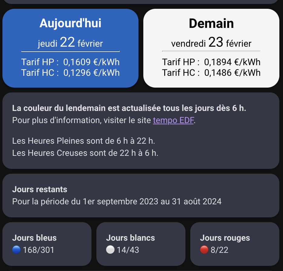

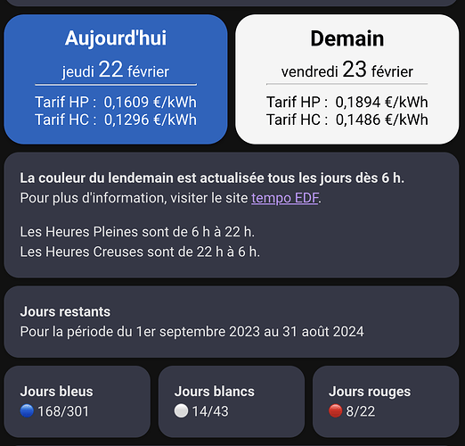

Si tu veux une autre variante :
YAML
        show_label: true
        label: "[[[\n  var date = new Date();\n  var day = date.toLocaleString('fr-FR', { weekday: 'long' });\n  var dayOfMonth = ('0' + date.getDate()).slice(-2);\n  var month = date.toLocaleString('fr-FR', { month: 'long' }).replace('.', '');\n  var colorState = states['sensor.rte_tempo_prochaine_couleur'];\n  var color = (colorState && colorState.state) ? colorState.state : 'indisponible';\n  var hpPriceState = states['sensor.edf_tempo_prix_actuel_hp'];\n  var hcPriceState = states['sensor.edf_tempo_prix_actuel_hc'];\n  var joursRestantsState = states['sensor.rte_tempo_cycle_jours_restants_' + color.toLowerCase()];\n  if (colorState && hpPriceState && hcPriceState && joursRestantsState &&\n      colorState.state && hpPriceState.state && hcPriceState.state && joursRestantsState.state) {\n    var hpPrice = hpPriceState.state.replace('.', ',');\n    var hcPrice = hcPriceState.state.replace('.', ',');\n    var joursRestants = joursRestantsState.state;\n    var content = `${day} <span style=\"font-size: 1.5em;\">${dayOfMonth}</span> ${month}</span>`\n    content += `<br><hr style=\"margin: 1px 0 8px; border-top: 1px solid rgba(0, 0, 0, 0.2);\">`;\n    content += `Tarif HP : \_${hpPrice} €/kWh<br>Tarif HC : \_${hcPrice} €/kWh`;\n    return content;\n  } else {\n    // Orange si unavailable\n    return 'Jour non défini';\n  }\n        ]]]\n"
            - height: 130px
                        (color === 'blanc') ? '#f5f5f5' :
            - color: |
            - padding: 16px
            - font-size: 1.2em
            - font-size: 1.2em
          label:
            - font-size: 0.9em
            - margin-top: 10px
        show_label: true
        label: "[[[\n  var date = new Date();\n  date.setDate(date.getDate() + 1);\n  var day = date.toLocaleString('fr-FR', { weekday: 'long' });\n  var dayOfMonth = ('0' + date.getDate()).slice(-2);\n  var month = date.toLocaleString('fr-FR', { month: 'long' }).replace('.', '');\n  var colorState = states['sensor.rte_tempo_prochaine_couleur'];\n  var color = (colorState && colorState.state) ? colorState.state : 'indisponible';\n  var hpPriceState = states['sensor.edf_tempo_prix_demain_hp'];\n  var hcPriceState = states['sensor.edf_tempo_prix_demain_hc'];\n  var joursRestantsState = states['sensor.rte_tempo_cycle_jours_restants_' + color.toLowerCase()];\n  if (colorState && hpPriceState && hcPriceState && joursRestantsState &&\n      colorState.state && hpPriceState.state && hcPriceState.state && joursRestantsState.state) {\n    var hpPrice = hpPriceState.state.replace('.', ',');\n    var hcPrice = hcPriceState.state.replace('.', ',');\n    var joursRestants = joursRestantsState.state;\n    var content = `${day} <span style=\"font-size: 1.5em;\">${dayOfMonth}</span> ${month}</span>`\n    content += `<br><hr style=\"margin: 1px 0 8px; border-top: 1px solid rgba(0, 0, 0, 0.2);\">`;\n    content += `Tarif HP : \_${hpPrice} €/kWh<br>Tarif HC : \_${hcPrice} €/kWh`;\n    return content;\n  } else {\n    // Orange si unavailable\n    return 'Jour non défini';\n  }\n]]]\n"
            - height: 130px
                        (color === 'unavailable') ? 'orange' :
            - color: |
            - padding: 16px
            - font-size: 1.2em
            - font-size: 1.3em
          label:
            - font-size: 0.9em
            - margin-top: 10px
  - type: markdown
    content: "**La couleur du lendemain est actualisée tous les jours dès 6\_h.**\nPour plus d'information, visiter le site [tempo EDF](https://particulier.edf.fr/fr/accueil/gestion-contrat/options/tempo.html#/).\n\nLes Heures Pleines sont de 6\_h à 22\_h.\nLes Heures Creuses sont de 22\_h à 6\_h.\n"
  - type: markdown
    content: |
      **Jours restants**
      - type: markdown
        content: |
          **Jours bleus**
          🔵 {{states('sensor.rte_tempo_cycle_jours_restants_bleu')}}/301
      - type: markdown
        content: |
          **Jours blancs**
          ⚪️ {{states('sensor.rte_tempo_cycle_jours_restants_blanc')}}/43
      - type: markdown
        content: |
          **Jours rouges**
          🔴 {{states('sensor.rte_tempo_cycle_jours_restants_rouge')}}/22
columns: 1
square: false
Merci pour cette version tout aussi intéressante.

Petite question comment faites vous pour obtenir un aspect relief aux petits ronds de couleurs ?
encore merci pour vos réponses
C’est fournit par l’intégration RTE Tempo
les petits ronds de couleurs sont surtout des emoji :slight_smile:
Oui, j’ai déjà installé RTE tempo, ça marche plutôt bien. Je veux améliorer la visualisation.
Par contre Ou trouver le sensor.edf_tempo_price_blue_hp
C’est pas dans mon le RTE Tempo
Ah OK, et comment tu fais pour les faire afficher, je n’ai pas vu dans le code
C'est dans le code :
Ha !! pas sur ma machine !!
tiens, fais un copié/collé :
:large_blue_circle:, :white_circle:, :red_circle:
