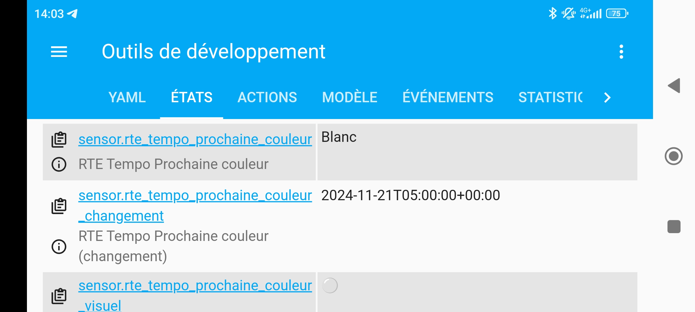

Toujours tester les templates dans les Outils de développement rubrique MODELE pour voir ce qui ne va pas.

Ah bah oui, cet outils est carrément pratique !

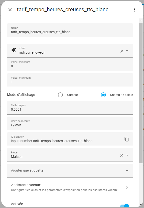

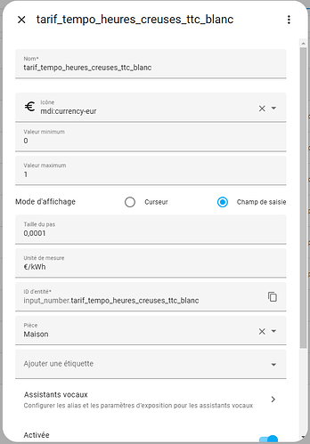

Définir 6 variables numériques :
input_number.tarif_tempo_heures_creuses_ttc_bleu
input_number.tarif_tempo_heures_pleines_ttc_bleu
input_number.tarif_tempo_heures_creuses_ttc_blanc
input_number.tarif_tempo_heures_pleines_ttc_blanc
input_number.tarif_tempo_heures_creuses_ttc_rouge
input_number.tarif_tempo_heures_pleines_ttc_rouge
De la forme :
Et ajouter l’automation (EDIT : plus à jour, voir Voir : RTE Tempo : carte - #16 par Feneck91):

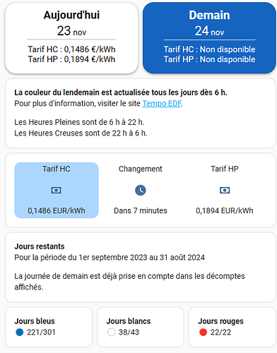

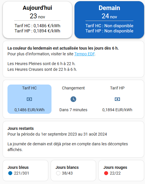

Et en prime voici ma carte, modifiée par rapport à ce que j’ai trouvé ici et là !
square: false
type: grid
  - type: horizontal-stack
      - type: custom:button-card
        entity: sensor.rte_tempo_couleur_actuelle
        show_label: true
        label: |
            var date = new Date();
            var day = ('0' + date.getDate()).slice(-2);
            var month = date.toLocaleString('fr-FR', { month: 'short' }).replace('.','');
            var color = states['sensor.rte_tempo_couleur_actuelle'].state;
            var color_text = (color === 'unavailable') ? "(Non disponible)" : "Jour " + color;
            // Tarifs
            var tarifs_hc = 'Non disponible';
            var tarifs_hc_unit = '';
            var tarifs_hp = 'Non disponible';
            var tarifs_hp_unit = '';
            if (color !== 'unavailable')
               var tarifs_hc_val = (states['input_number.tarif_tempo_heures_creuses_ttc_' + color.toLowerCase()].state);
               if (tarifs_hc_val != 0.0)
                  tarifs_hc_unit = '€/kWh';
                  tarifs_hc = tarifs_hc_val.replace('.', ',');
               var tarifs_hp_val = (states['input_number.tarif_tempo_heures_pleines_ttc_' + color.toLowerCase()].state);
               if (tarifs_hp_val != 0.0)
                  tarifs_hp_unit = '€/kWh';
                  tarifs_hp = tarifs_hp_val.replace('.', ',');
            return `<span style="font-size: 1.5em;">${day}</span> ${month}<hr style="margin: 1px 0 8px; border-top: 1px solid rgba(0, 0, 0, 0.2);">Tarif HC : ${tarifs_hc} ${tarifs_hc_unit}<br/>Tarif HP : ${tarifs_hp} ${tarifs_hp_unit}`;
        styles:
          card:
            - height: 130px
            - background-color: |
                  var color = states['sensor.rte_tempo_couleur_actuelle'].state.toLowerCase();
                  return (color === 'rouge') ? '#c62828' :
                        (color === 'blanc') ? '#ffffff' :
                        (color === 'bleu') ? '#1565c0' :
                        'var(--card-background-color)';
            - color: |
                  return (states['sensor.rte_tempo_couleur_actuelle'].state.toLowerCase() === 'blanc') ? 'black' : 'white';
            - border-radius: 20px
            - padding: 16px
            - font-size: 1.2em
            - text-align: center
            - box-shadow: 0px 2px 4px 0px rgba(0,0,0,0.3)
          grid:
            - grid-template-areas: "\"n\" \"l\""
            - grid-template-rows: 1fr min-content
          name:
            - font-weight: bold
            - font-size: 1.2em
          label:
            - font-size: 0.9em
            - justify-self: center
            - align-self: center
            - margin-top: 10px
        entity: sensor.rte_tempo_prochaine_couleur
        show_label: true
        label: |
            date.setDate(date.getDate() + 1);
            var color = states['sensor.rte_tempo_prochaine_couleur'].state;
            // Tarifs
        styles:
          card:
            - height: 130px
                  var color = states['sensor.rte_tempo_prochaine_couleur'].state.toLowerCase();
                        (color === 'blanc') ? '#fFfFfF' :
                        (color === 'unavailable') ? 'orange' :
            - color: |
                  return (states['sensor.rte_tempo_prochaine_couleur'].state.toLowerCase() === 'blanc') ? 'black' : 'white';
            - padding: 16px
            - font-size: 1.2em
          grid:
          name:
            - font-weight: bold
            - font-size: 1.3em
          label:
            - font-size: 0.9em
            - margin-top: 10px
  - type: markdown
    content: "**La couleur du lendemain est actualisée tous les jours dès 6\_h.**\nPour plus d'information, visiter le site [Tempo EDF](https://particulier.edf.fr/fr/accueil/gestion-contrat/options/tempo.html#/).\n\nLes Heures Pleines sont de 6\_h à 22\_h.\nLes Heures Creuses sont de 22\_h à 6\_h.\n"
  - type: glance
    show_name: true
    show_icon: true
    show_state: true
      - entity: sensor.tarif_tempo_heures_creuses_ttc
        icon: mdi:cash
        card_mod:
          style: |
            :host {
              {% if is_state('binary_sensor.rte_tempo_heures_creuses', 'on') %}
                border-style: solid;
                border-radius: 12px;
                border-color: #ADD6FF;
                background: #ADD6FF;
      - entity: sensor.rte_tempo_heures_creuses_changement
      - entity: sensor.tarif_tempo_heures_pleines_ttc
        icon: mdi:cash
        card_mod:
          style: |
            :host {
              {% if is_state('binary_sensor.rte_tempo_heures_creuses', 'off') %}
                border-color: #FFB6AD;
                background: #FFB6AD;

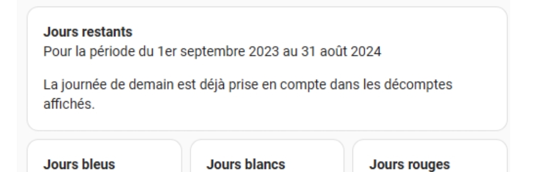

  - type: markdown
    content: |-
      **Jours restants**
      Pour la période du 1er septembre 2023 au 31 août 2024
      La journée de demain est déjà prise en compte dans les décomptes affichés.
      - type: markdown
        content: |
          **Jours bleus**
          🔵 {{states('sensor.rte_tempo_cycle_jours_restants_bleu')}}/301
      - type: markdown
        content: |
          **Jours blancs**
          ⚪️ {{states('sensor.rte_tempo_cycle_jours_restants_blanc')}}/43
      - type: markdown
        content: |
          **Jours rouges**
          🔴 {{states('sensor.rte_tempo_cycle_jours_restants_rouge')}}/22

Voilà ce que ça donne :

PS : tu as une erreur, les années sont pas bonnes :wink:

Bon, déjà la carte corrigée avec des dates qui se mettent à jour toutes seules :
square: false
type: grid
        show_label: true
        label: |
            // Tarifs
        styles:
          card:
            - height: 130px
            - color: |
            - padding: 16px
            - font-size: 1.2em
          grid:
          name:
            - font-weight: bold
            - font-size: 1.2em
          label:
            - font-size: 0.9em
            - margin-top: 10px
        show_label: true
        label: |
            // Tarifs
        styles:
          card:
            - height: 130px
            - color: |
            - padding: 16px
            - font-size: 1.2em
          grid:
          name:
            - font-weight: bold
            - font-size: 1.3em
          label:
            - font-size: 0.9em
            - margin-top: 10px
  - type: markdown
  - type: glance
    show_name: true
    show_icon: true
    show_state: true
        icon: mdi:cash
        card_mod:
          style: |
            :host {
        icon: mdi:cash
        card_mod:
          style: |
            :host {
  - type: markdown
    content: |-
      {% set n = now() %}
      {% set year = n.year %}
      {% if n.month < 9 %}
      {% set year = year - 1 %}
      **Jours restants**
      Pour la période du 1er septembre {{ year }} au 31 août {{ year + 1 }}
      - type: markdown
        content: |
          **Jours bleus**
      - type: markdown
        content: |
          **Jours blancs**
      - type: markdown
        content: |
          **Jours rouges**
columns: 1

Bon dans la carte, j’ai modifié par :
Ça permet de récupérer l’unité contenu dans le input_number
          tarifs_hc_unit = states['input_number.tarif_tempo_heures_creuses_ttc_' + color.toLowerCase()].attributes['unit_of_measurement'];
          tarifs_hp_unit = states['input_number.tarif_tempo_heures_pleines_ttc_' + color.toLowerCase()].attributes['unit_of_measurement'];

J’ai aussi l’info pour le link sur le sensor DEMAIN mais il ne se met à jour qu’a 20h.
Suffisant pour caler la plupart des automatismes dans dépendre d’internet. Je pense me fier plus a ce sensor
