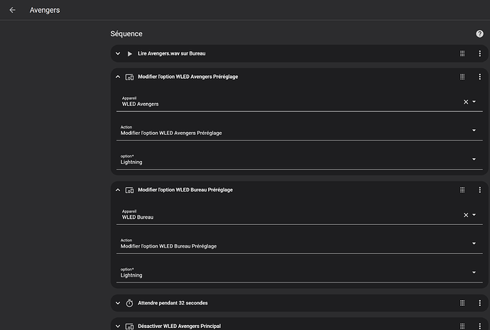

Pour avoir plusieurs circuits WLED (tellement peu cher et tellement sympa visuellement) C'est très sympa à travailler dans HA.
Il suffit d'enregistrer des presets dans WLED que tu appelles en fonction de ce que tu veux faire.
Exemple:
C'est un script qui appelle le preset "lightning"

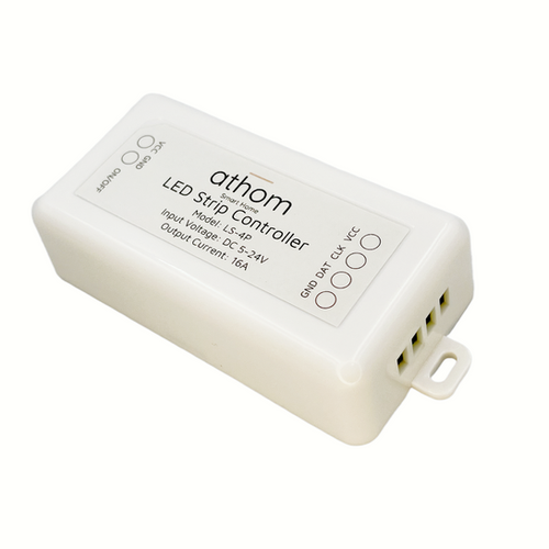

J'ai des expériences avec ESP (pas de peur/soucis) mais finalement décidé d'achter ça
https://www.aliexpress.com/item/1005002198527735.html?spm=a2g0o.order_list.order_list_main.11.57531802zHLRx7
et ça contrôle facilement ça
https://www.aliexpress.com/item/1005005824057524.html?spm=a2g0o.order_list.order_list_main.16.57531802zHLRx7
en 30 led/m, 5m en total
