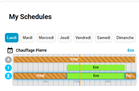

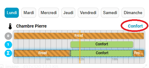

et ma carte n’affiche pas le bon mode :
Et les jours en haut doivent il changer l’affichage ?
La carte non, mais surtout parce que le sensor n’est pas bon non plus. Son état est confort, donc la carte affiche confort …

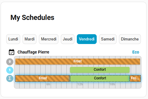

on a le bon état, donc la bonne carte et les jours basculent bien

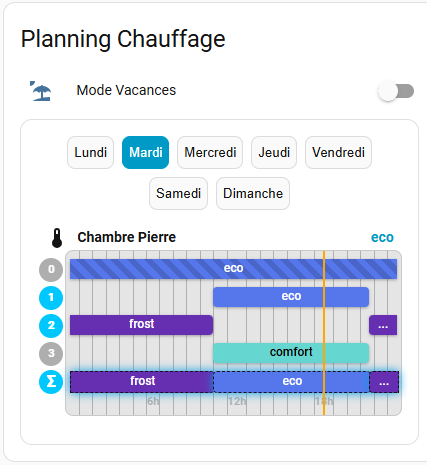

Merci pour ta réponse je comprend. J’aime beaucoup l’affichage de cette carte qui est parlant pour un planning j’ai pu rajouter un petit switch sur la carte pour passer au mode vacances, nickel
Disons que j’ai eco en vert fluo et confort en vert un peu plus foncé.

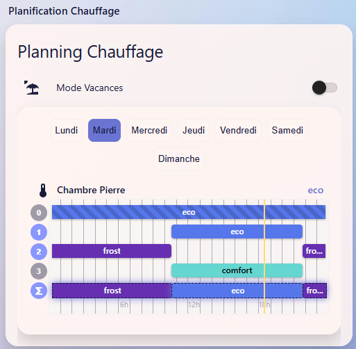

En relisant, tes remarques, est-ce plus un souci de contraste, que de choix de la couleur ? Tu peux partager ce que ça donne, histoire de me rendre compte ?
J’ai peut-être une ou deux idées en stock mais pour l’instant c’est plutôt la capacité à modifier la carte dans l’immédiat qui pose un souci.
en thème classique :
et avec mon theme Frosted glass :

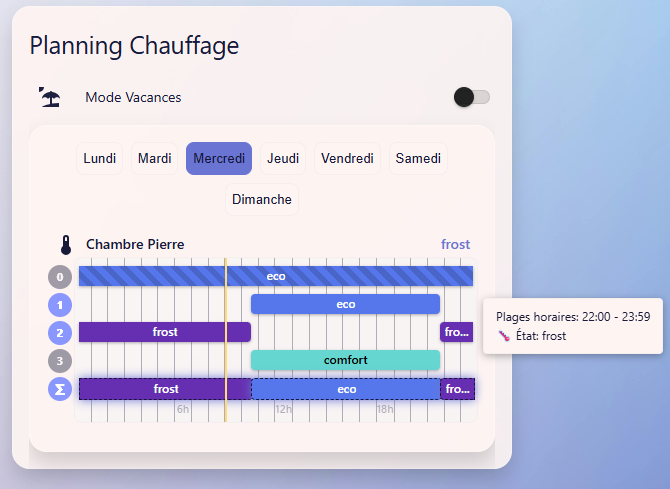

Petite question, sur l’affichage de la carte, la positon des plages est un calcul entre le temps et une échelle. Cette question car j’ai constaté un décalage dans mes plages en affichages. Exemple, le soir à 22h je change de preset et le dessin de la plage commence entre 2 traits. Je pense que c’est une décalage se créé sur la fin de journée, au début pas de soucis; Je te met une image en dessous, mais effectivement j’ai conscience de chipoter, mais ce n’est pas une critique negative.Et merci de ton écoute.
Hello.
Merci pour ce retour. Oui j’ai vu aussi ce genre de défauts aussi. De ce que j’ai compris, c’est surtout du à une erreur de calcul sur le texte à tronquer : fro... versus fr.. en fonction de la taille de la police etc, c’est pas toujours pareil. Et le créneau (le bloc de couleur) s’adapte ensuite au plus strict. Quand il y a de la place, en principe pas d’ano. Et ça décale d’autant le eco au dessus/comfort en bas.
Je me note de vérifier si je peux faire un peu mieux et de regarder s’il n’y a pas en plus lien avec le début/fin de journée
Et est-ce que cela a une incidence du fait que ma plage eco ou confort finisse a 22:00 et frost commence à 22:00 ou faut-il finir eco et confort à 21:59 et frost à 22:00 ?
Non, c’est juste un défaut visuel => représentation de la réalité un peu faussée.
ça n’a absolument aucun impact sur le fonctionnent de l’entité.
Concernant la config, les bornes fonctionnent ainsi : début inclu, fin exclue. En notation mathématique : [D,F[. Du coup, si tu mets 21:59 sur la fin de eco et 22:00 sur le début de frost, tu vas avoir 1 minute avec la valeur par défaut, car cet intervalle n’est pas considéré comme surchargé.
Et en plus (j’ai pas fait l’essai) je pense que ça ne changera pas le défaut d’affichage.

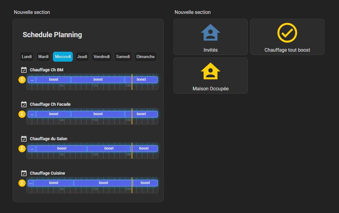

et voilà ça progresse
