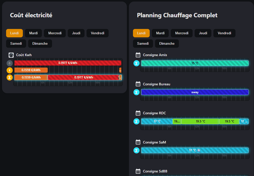

Schedule State Card – Visualisation avancée des plannings (nécessite schedule_state)
Après avoir joué une session de lowcode, je vous présente Schedule State Card, une carte personnalisée pour Home Assistant qui permet de visualiser vos plannings avec des états dynamiques et des conditions avancées. C’est un complément idéal à l’intégration schedule_state pour afficher des consignes de chauffage, des horaires d’éclairage ou tout autre automatisation basée sur le temps.
:warning: Important : cette carte ne fonctionne pas seule. Elle nécessite l’intégration schedule_state pour générer les entités sensor.schedule_* à partir de votre configuration YAML.
card
:white_check_mark: Fonctionnalités principales :
  • :spiral_calendar: Visualisation hebdomadaire : affiche le planning complet pour chaque jour.
  • :artist_palette: Couleurs dynamiques : basées sur les valeurs d’état (température, mode, etc.).
  • :chart_increasing: Mise à jour en temps réel avec indicateur de l’heure actuelle.
  • :counterclockwise_arrows_button: Valeurs dynamiques : support des templates Home Assistant et des références de capteurs.
  • :globe_showing_europe_africa: Multi-langue : anglais, français, allemand, espagnol.
  • :pencil: Éditeur visuel pris en charge : configuration facile sans YAML.
  • Σ Vue combinée : superposition des couches pour voir le résultat global.
  • :stopwatch: Format 12/24h automatique selon la configuration locale.
:page_facing_up: Documentation complète et exemples dans le README.

L’intégration est autonome, elle offre de quoi faire un planning qui calcule l’état d’un sensor.
L’interêt que j’y trouve (en plus de la richesse des possibilités du yaml) c’est de justement de séparer la partie « planning » de la partie « action », et du coup d’utiliser des automatisations normales.
Par contre, au point de vue « informations » les sensors de shedule_state sont assez pauvres, et la carte est justement là pour combler ce manque.
Voilà en première ligne l’entité shedule_state qui sert de point de départ à la carte (en 2ème ligne)
L’idée c’est de visualiser la logique shedule_state plus simplement.

Très honnêtement j’ai essayé de faire ça avec le composant habituel du sheduler et c’était ingérable (graphiquement pas mal) mais bien trop complexe à maintenir
Là à partir du moment où tu sais estimer un peu l’imprévisible, il n’y a pas de limite

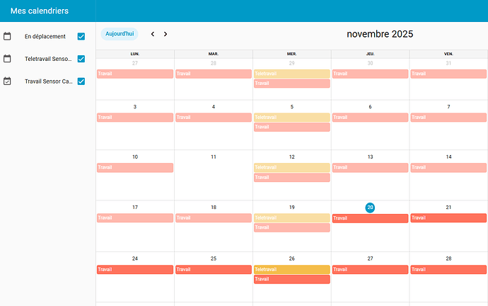

En intégration officiel, il y a aussi « Calendrier local » et « Calendrier distant ».
Dans le premier, tu peux planifier des jours et des créneaux horaire au calendrier local depuis Home Assistant, alors qu’avec le second, on peut ajouter des calendriers provenant d’autres sources comme Google, ou Apple. Cependant, les calendriers distants ne doivent pas être privés. Ils doivent être publics, ce qui peut être problématique vu que ce sont tes données personnelles.
Si tu as un accès distant à ton Home Assistant, le calendrier local est la meilleure solution.
On peut ensuite faire une automatisation en fonction de ce calendrier.
Si tu veux pousser le truc plus loin, il y a aussi l’intégration officielle, journée de travail, qui permet d’avoir automatiquement les jours fériés intégrés. Ce qui peut être pratique en fonction de ce que tu veux faire. C’est ce que j’ai fait chez moi
