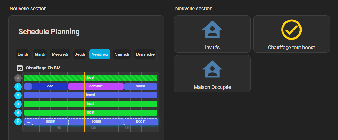

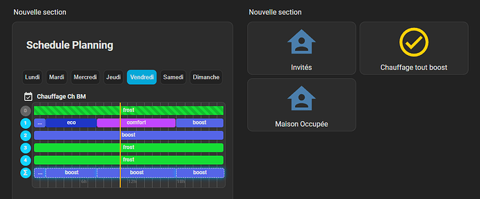

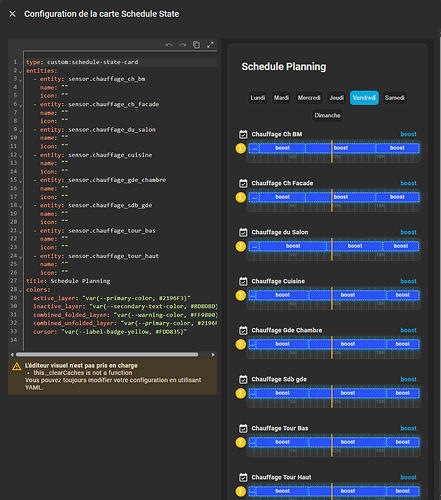

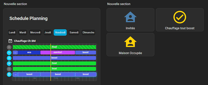

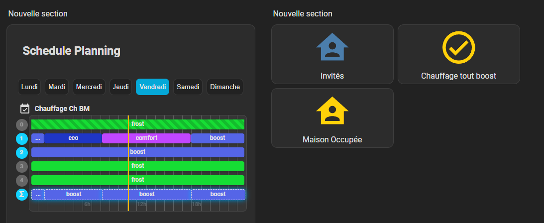

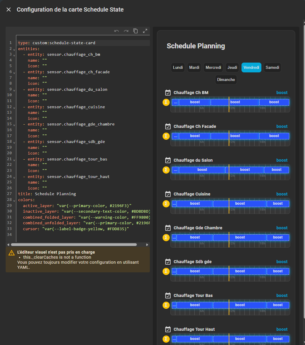

voici ma carte schedule_card, enfin la partie concernant la vanne Ch_bm mais les autres ont exactement le même comportement
Condition 1 et 2 remplie : on est bien en boost en sigma
Condition 1, 2 et 3 remplies : on reste en boost sur le sigma
Mais la vanne est bien passée en frost :
Même souci avec la condition 4, on dirait que la carte ne prends pas en compte la dernière condition validée, mais le bon state est malgré tout pris en compte par le Vtherm.
Ai-je une erreur quelque part ?

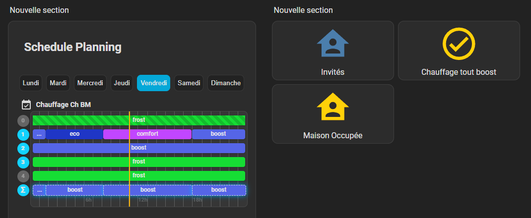

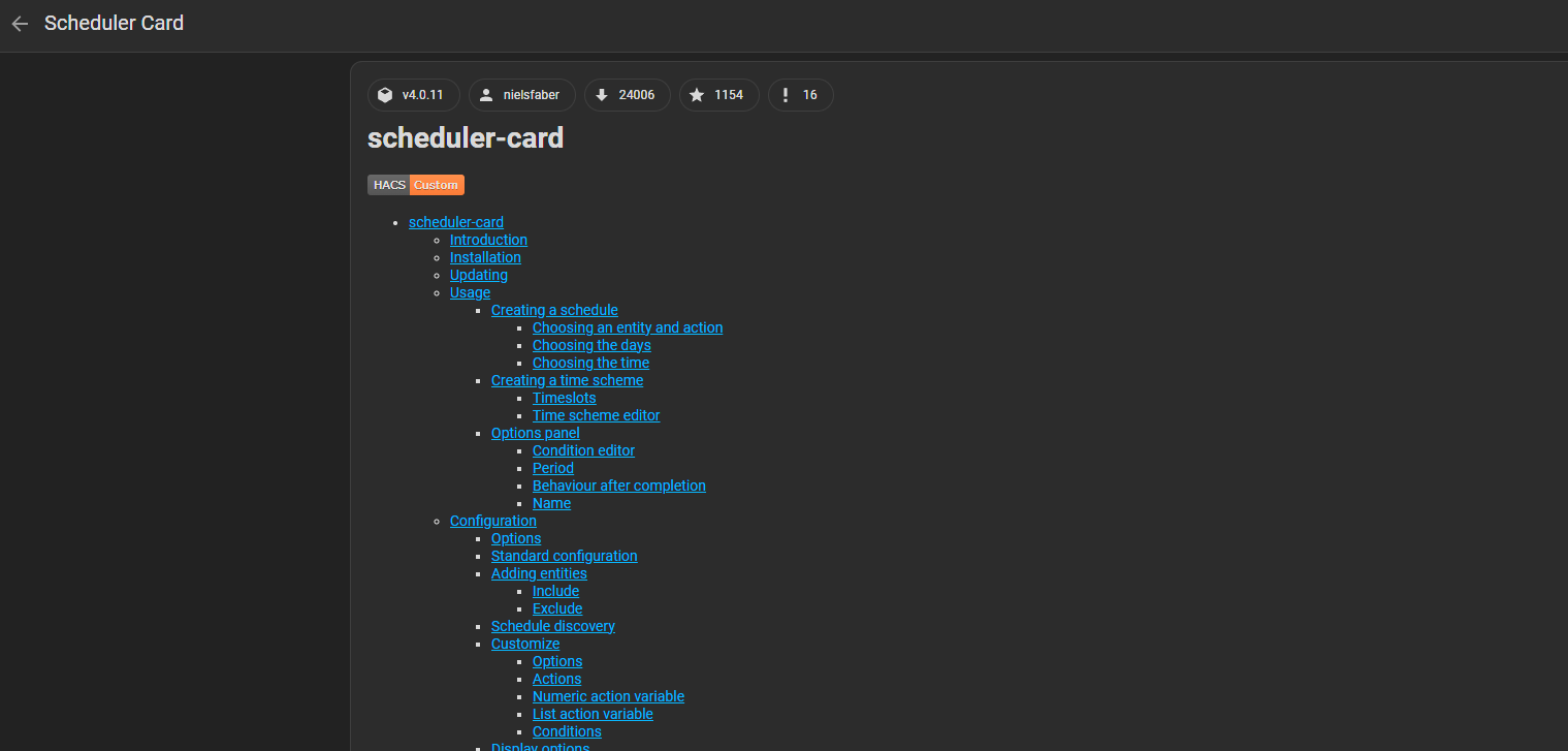

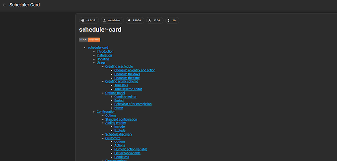

Tu es jour sur la version de la carte ? Pas défaut il y a l’etat qui s’affiche en phase du nom et là c’est pas le cas ?
quand je vais sur HACS et schedule_card informations je vois V4.0.11
c’est comme ça qu’on vérifier la bonne version ?
je peux la retélécharger aussi
c’est pas la mienne celle là
apparemment je ne cliquait pas sur la bonne dans hacs mais cela dit voilà la carte utilisée dans le dashboard :
c’est bien la bonne ?
et je l’ai retéléchargée dans hacs puis redémarré HA, bizarrement il m’a demandé d’ajouter une nouveau dépot avant de télécharger… il a été créé depuis que j’avais testé ?
Et là ça fonctionne ! je devais avoir la version du début de nos tests je suppose !
Oui tu tournais avec l’ancienne, installé à main je pense
Super boulot, bravo et merci.

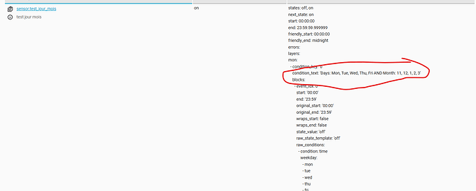

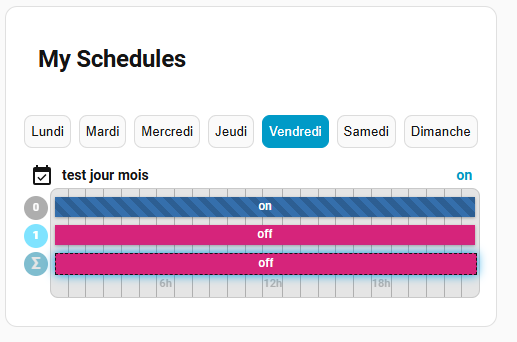

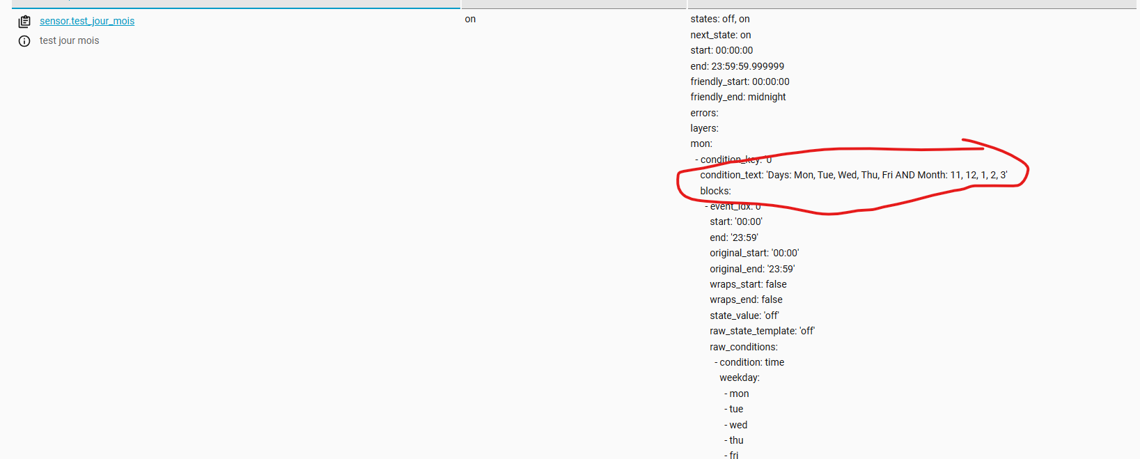

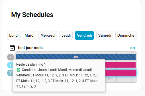

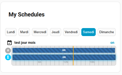

  - platform: schedule_state
    name: test jour mois
    default_state: "on"
    events:
      - state: "off"
        months: [11, 12, 1, 2, 3]
        condition:
          - condition: time
            weekday: [mon, tue, wed, thu, fri]
Est un exemple valable coté yaml.
Par contre c’est vrai que coté carte, c’est pas bon, les infos bulles sont pas bien affichées, il faut que je jette un oeil
Mais ça marche
Donc months ne peut pas être dans condition, si je comprends ton explication ?
Oui c’est un truc un peu spécifique, j’ai pas l’explication

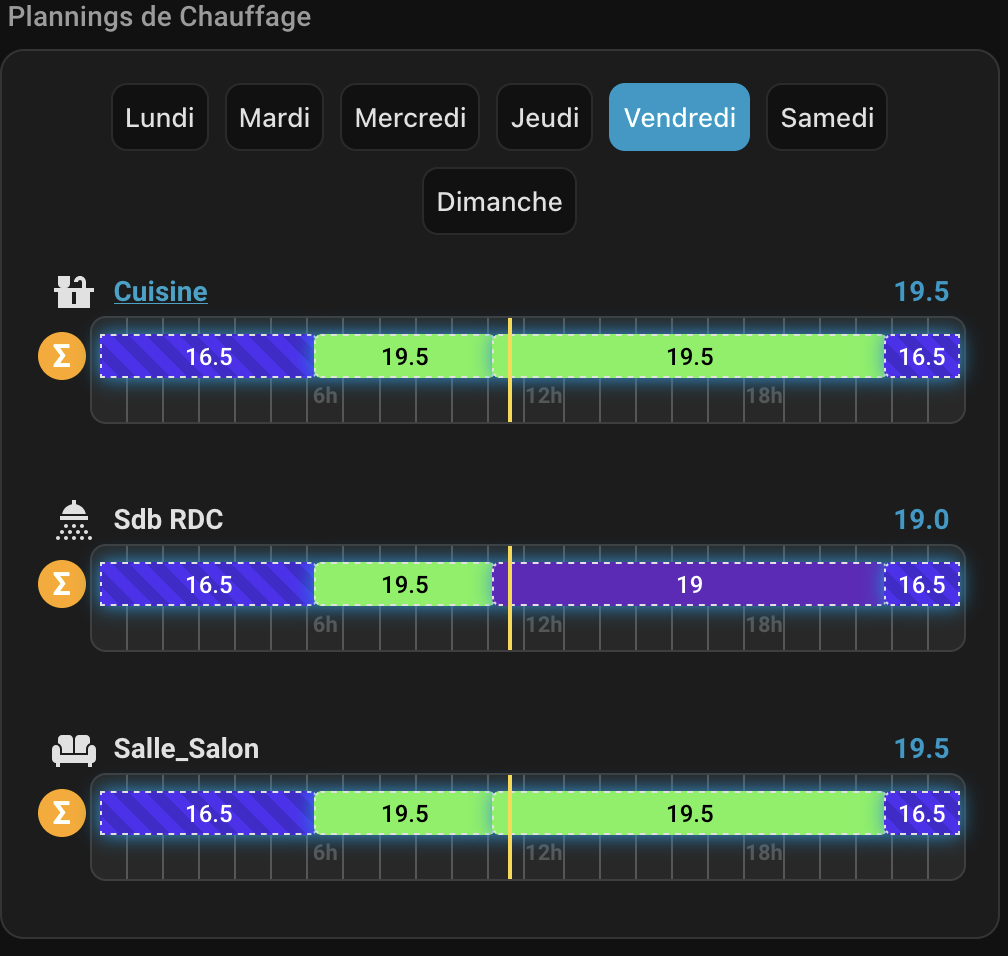

@Pulpy-Luke j’en profite pour une question car je n’ai pas trouvé comment faire pour l’instant
J’ai juste un petit truc dans l’affichage mais c’est à ma façon de faire, comme je veux que mes consignes par pièces interagissent dans le planning mon ‹ schedule_heat.yaml › est structuré de cette manière :

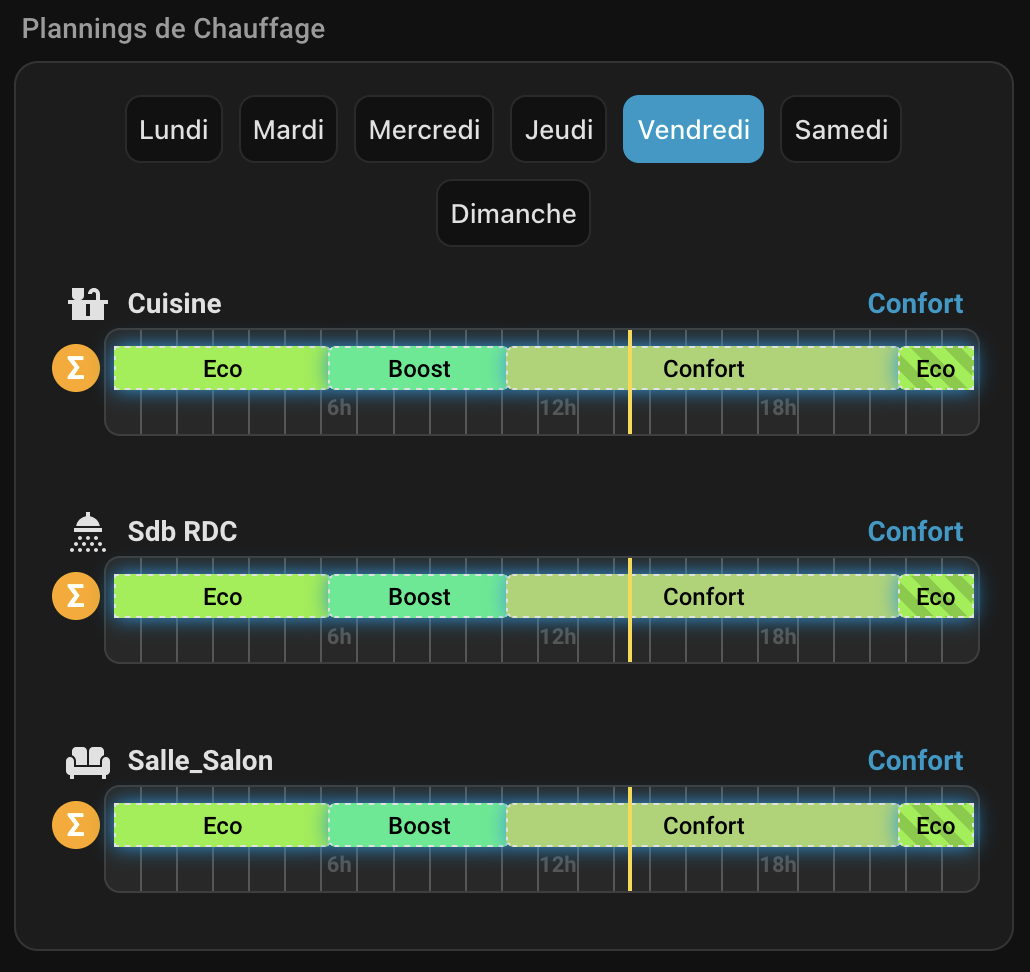

du coup sur le planning dans la copie écran il affichiche à droite au dessus de la barre la température, je cherche comment afficher eco, boost ou confort mais pour l’instant je bloque
je me réponds à moi-même, c’est bon ça marche, j’ai du revoir mes automatisations mais à priori ça roule
sensor:
  # --- CUISINE ---
    name: "Planning Chauffage Cuisine"
    default_state: "Eco"
    events:
      - { start: "00:00", end: "06:00", state: "Eco", attributes: { temperature: "{{ states('input_number.consigne_cuisine_eco') | float(16.5) }}" } }
      - { start: "06:00", end: "11:00", state: "Boost", attributes: { temperature: "{{ states('input_number.consigne_cuisine_boost') | float(19.5) }}" } }
      - { start: "11:00", end: "22:00", state: "Confort", attributes: { temperature: "{{ states('input_number.consigne_cuisine_confort') | float(19.0) }}" } }
      - { start: "22:00", end: "00:00", state: "Eco", attributes: { temperature: "{{ states('input_number.consigne_cuisine_eco') | float(16.5) }}" } }
  # --- SALLE / SALON ---
    name: "Planning Chauffage Salle_Salon"
    events:
      - { start: "00:00", end: "06:00", state: "Eco", attributes: { temperature: "{{ states('input_number.consigne_salle_salon_eco') | float(16.5) }}" } }
      - { start: "06:00", end: "11:00", state: "Boost", attributes: { temperature: "{{ states('input_number.consigne_salle_salon_boost') | float(19.5) }}" } }
      - { start: "11:00", end: "22:00", state: "Confort", attributes: { temperature: "{{ states('input_number.consigne_salle_salon_confort') | float(19.0) }}" } }
      - { start: "22:00", end: "00:00", state: "Eco", attributes: { temperature: "{{ states('input_number.consigne_salle_salon_eco') | float(16.5) }}" } }
  # --- SDB RDC ---
    name: "Planning Chauffage Sdb RDC"
    events:
      - { start: "00:00", end: "06:00", state: "Eco", attributes: { temperature: "{{ states('input_number.consigne_sdbrdc_eco') | float(16.5) }}" } }
      - { start: "06:00", end: "11:00", state: "Boost", attributes: { temperature: "{{ states('input_number.consigne_sdbrdc_boost') | float(19.5) }}" } }
      - { start: "11:00", end: "22:00", state: "Confort", attributes: { temperature: "{{ states('input_number.consigne_sdbrdc_confort') | float(19.0) }}" } }
      - { start: "22:00", end: "00:00", state: "Eco", attributes: { temperature: "{{ states('input_number.consigne_sdbrdc_eco') | float(16.5) }}" } }
@Pulpy-Luke en fait ça a réglé mon problème d’affichage mais pour les couleurs le mapping de ta carte doit être en fonction de l’état numérique, donc ma carte est visuellement toujours identique quel que soit la température

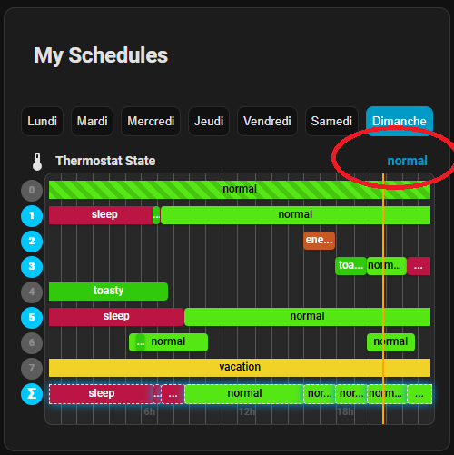

Hello.
En haut à droite c’est l’état du sensor, il est masquable mais pas customisable.
Donc effectivement, si tu veux afficher du texte, le sensor doit retourner du texte.
Quant aux couleurs, elles sont calculées (hash un peu spécial) à partir de la combinaison valeur/unité. Pour l’instant pas moyen de spécifier une valeur

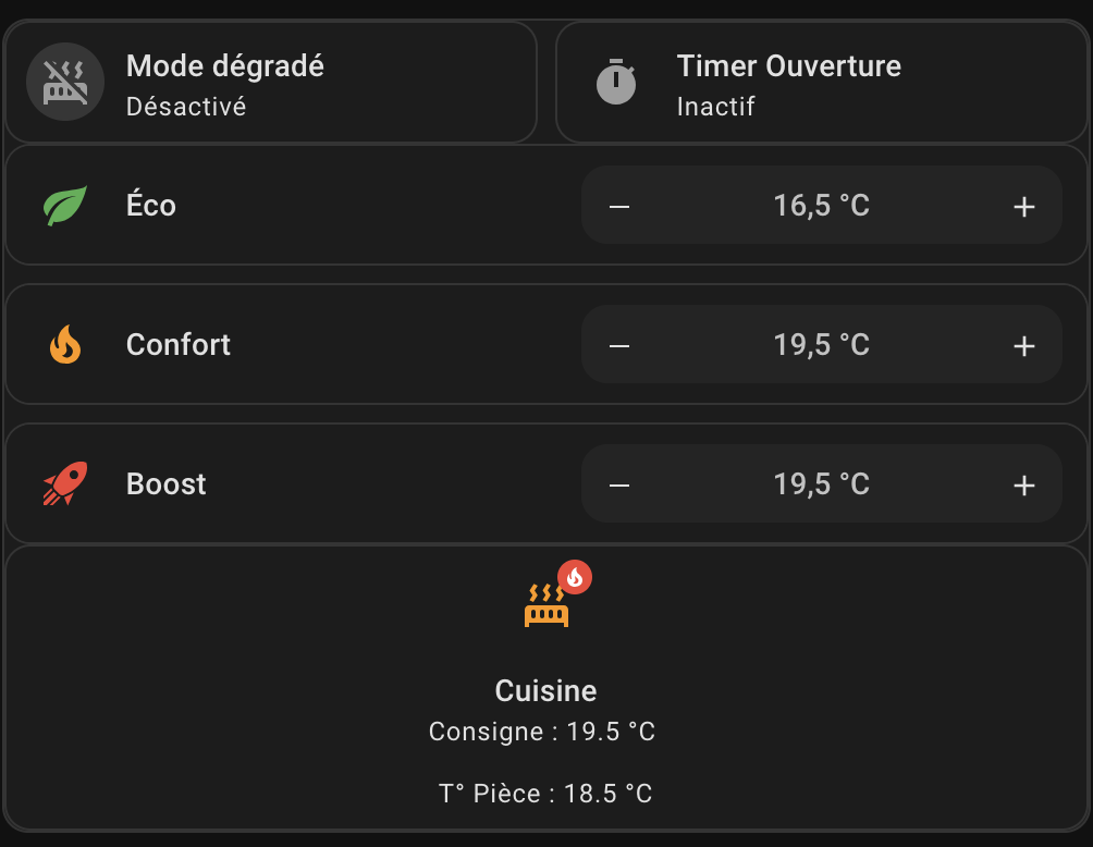

J’aime bien ta carte de reglages des T°. tu peux la partager?
