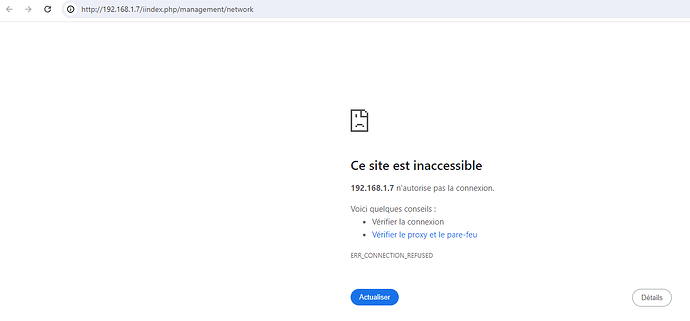

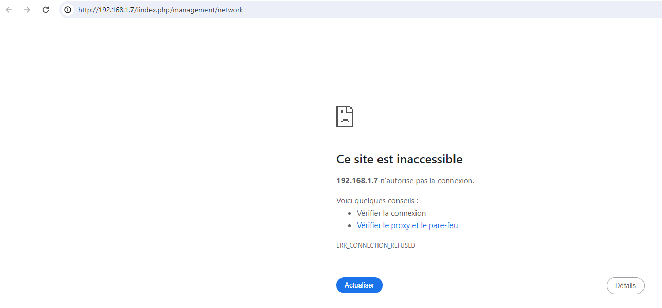

Pas mieux… même avec index.php au lieu de iindex.php
J 'ai essayé de consulter le web sur ces problèmes de plantage de l’ECU-R, je n’ai rien trouvé de probant.

J’ai, je pense, tout essayé (je l’ai débranché, rebranché, j’ai retiré la connexion filaire, j’ai fait plusieurs reset, j’ai essayé avec l’application ECU APP, avec EMA Manager, j’ai stoppé mon installation électriquement)… Il ne me reste plus qu’à espérer une réponse de l’installateur. C’est quand même étonnant d’y être parvenu une première fois (avec mon ancien FAI et Fing pour trouver la bonne adresse IP WLAN) et de ne plus y arriver aujourd’hui.

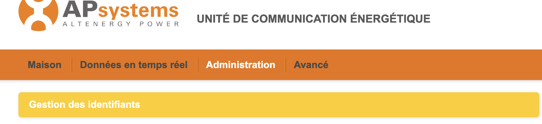

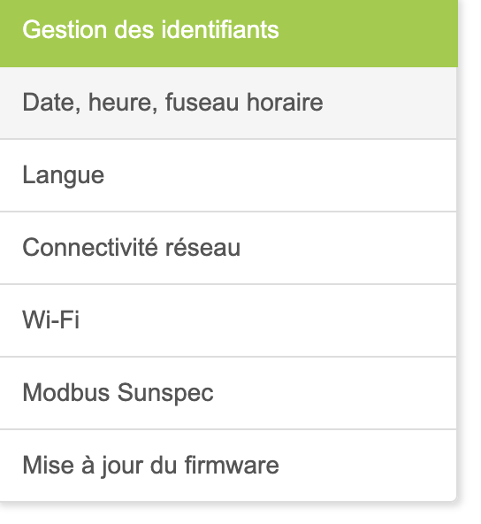

Je vais au bout de mon idee ( peux-tu brancher ton ECU en RJ45 directement sur l’ordinateur ?)…
Une fois branché tu vas dans la partie adminstrateur… tu devrais avoir cela !

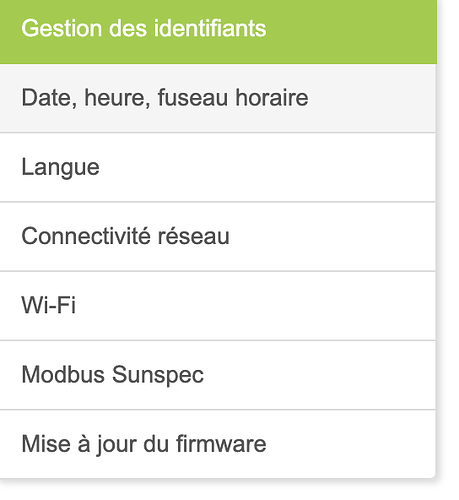

Sur le cote Droit de cette page tu devrais avoir cela egalement :
Du-coup ! tu auras les infos Connectivité réseau rj45 et l’histo Wi-fi
Euh, tes captures sont suite au branchement de ton ECU-C par ethernet sur ton PC ? Du coup tu y accèdes par un navigateur et l’adresse IP LAN ?
Oui je suis directement connecter en RJ45 ( j’ai egalement un ECU ça devrait egalement fonctionner chez toi)

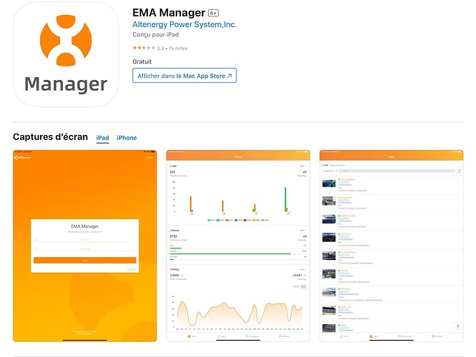

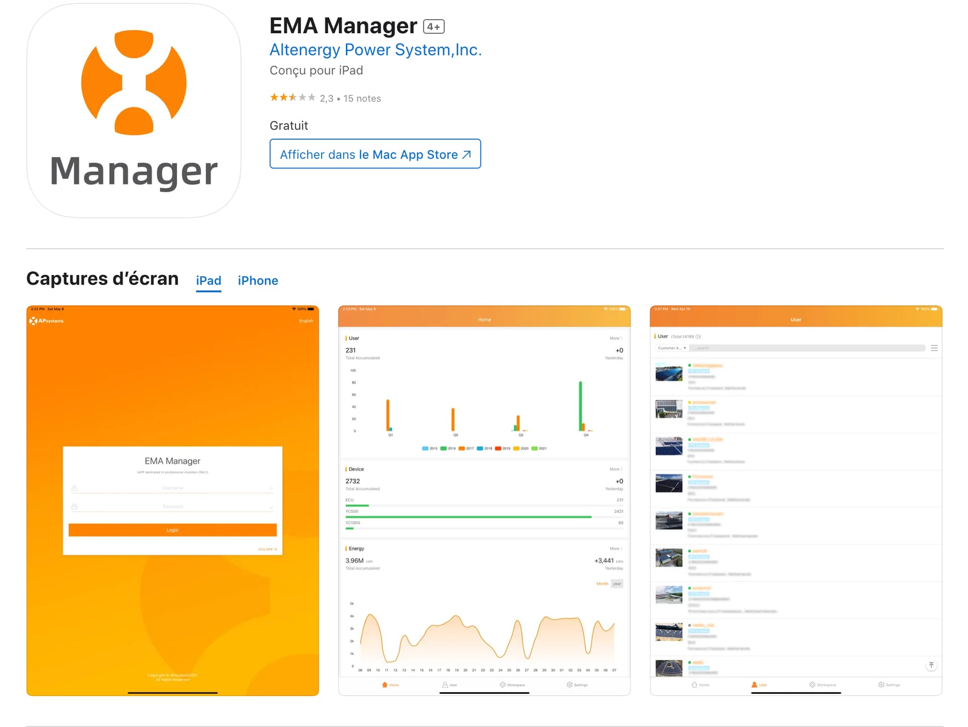

J’ai fait sans installateur ! mais tu dois telecharger l’application EMA MANAGER en plus qui est faite justement pour la mise en route du systeme sur l’application tu as une fonction connecter en local qui est reservé au non pro comme moi
Zoom sur la premiere page tu sous la ligne orange LOCAL tu clic est c’est partie pour la cinfiguration ( peux-etre faire un reset avant la je ne sais pas)…
J’ai déjà essayer d’utiliser l’app EMA Manager mais même en local, l’ECU ne se connecte pas (et je ne peux pas rentrer les micro-onduleurs, l’application me disant que lemicro-logiciel de l’ECU n’est pas compatible avec les DS3…) et avec l’application ECUAPP en DIY, c’est impossible car l’ECU est déjà enregistré chez APSystems
