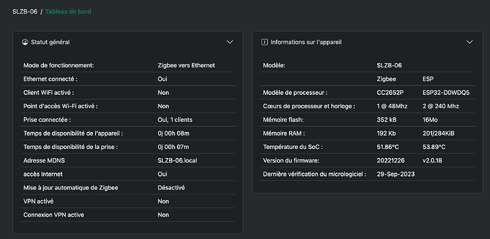

En parallèle, le support SLZB-06 me conseillait aussi de basculer sur le firmware 20221226 :
Try rolling back to firmware 20221226
J’ai tout ça en prod depuis Jeudi et je vais dire que je n’ai plus de déconnexion d’appareils en tout genre (end device et router)

Alors il m’a été conseillé par le support de mettre le firmware 20221226 pour avoir de la stabilité sur Z2M.

J’ai mis le firmware conseillé par le fabricant quand on a beaucoup de déconnexion aqara en autre : 20221226
