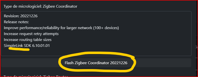

Après avoir perdu 10 ou 15 devices sur le dernier firmware Zigbee je suis revenu à la version magique d’origine du SDK6.10 et plus de perte

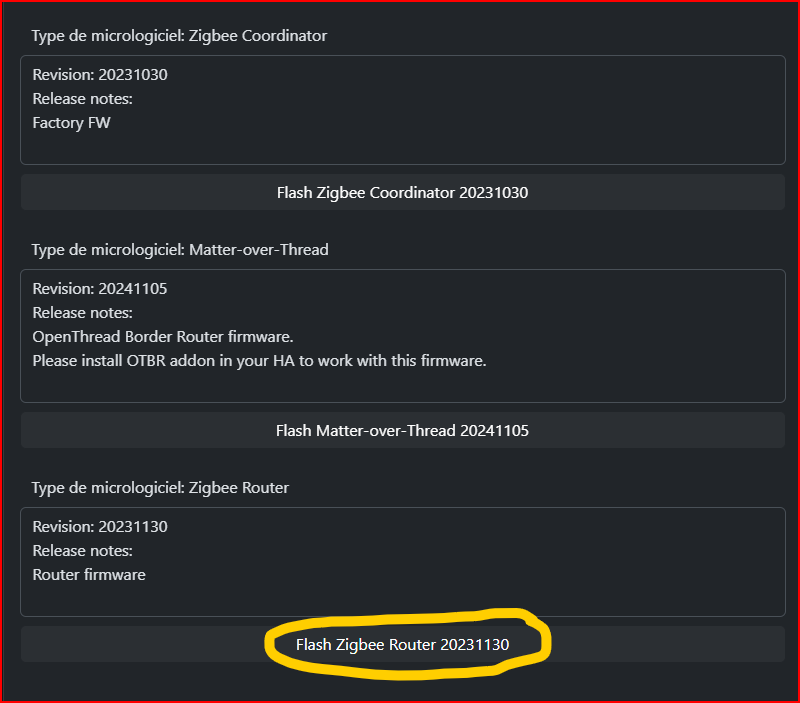

Oui la version M est en mode répéteur et de temps en temps je joue pour des test de zha ou de second réseau z2m
Pour moi pour avoir un réseau stable avec ces deux clés il faut le firmware qui date un peu à la version 6.10 du sdk

POur la partie routeur tu as l’indication comme ceci (c’est ma SLZB-06M) :
et pour la partie SDK

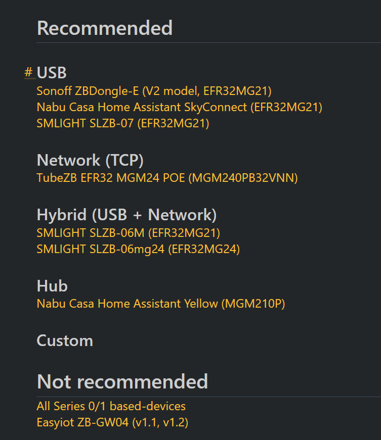

Je suivais le fil pour en savoir plus à propos des différents SLZB-06 et par rapport à la compatibilité avec ZHA/Z2M et j’ai une information qui pourrait vous intéresser :
Hier j’ai eu un message sur Z2M m’indiquant que le firmware était à mettre à jour sur mon Sonoff Dongle-E (qui est en EFR32MG21, comme le SLZB-06M). Par curiosité j’ai suivi la procédure sur le site officiel de Z2M et à ma grande surprise, il semble que désormais les puces EFR32MG21 (comme toutes les autres dans la catégorie EmberZNet) sont passées en « Supported » et ne sont plus en « Experimental ».
La page en question.
J’en ai profité pour faire la mise à jour de mon dongle, ça s’est bien passé du côté matériel mais j’ai un peu galéré à refaire marcher Z2M, obligé de réinstaller Z2M et de passer d’EMQX à Mosquitto pour le broker, donc pas forcément recommandé à quelqu’un qui est en production.
J’ai noté que l’appairage des différents produits Zigbee que j’ai (SNZB-02, ZLinky_TIC, Nous A1Z) était beaucoup plus efficace avec ce nouveau firmware (j’ai mis le 7.4.2 pour Dongle-E).
Du coup le paradigme Texas Instruments = Z2M+ZHA et Silicon Labs = ZHA va peut-être changer, vu que le SLZB-06M figure bien dans la liste des produits supportés officiellement par Z2M :
