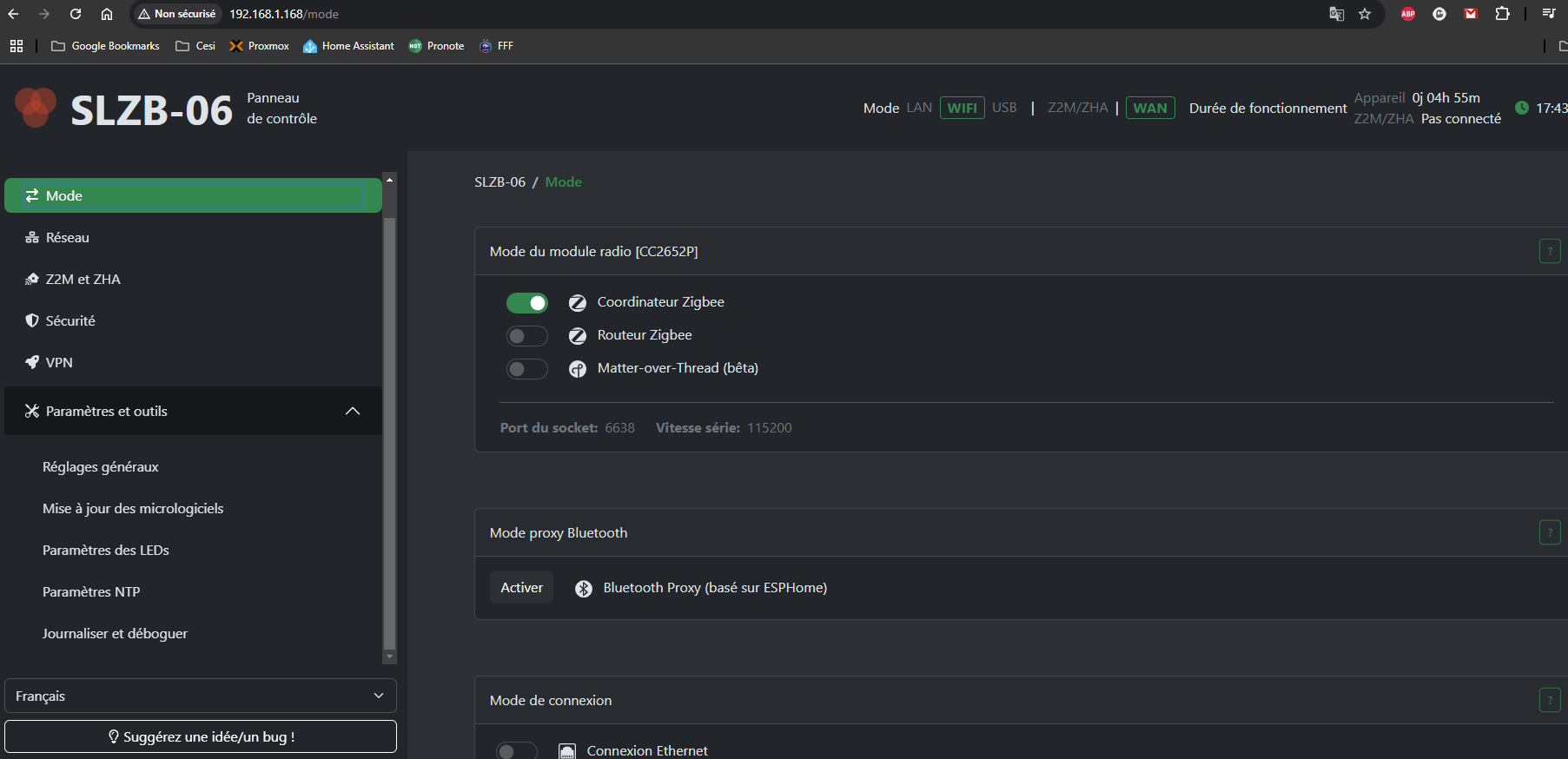

Tu arrives à aller sur la WebUI de ton slzb-06 ?
pour l’instant rien, car le zigbee ne se lance pas donc peut rien faire
En effet je viens d’éditer mon précédent message . Regarde l’édit que j’ai fait :blush:
C’est cela dont tu parles
Oui :+1:t2:

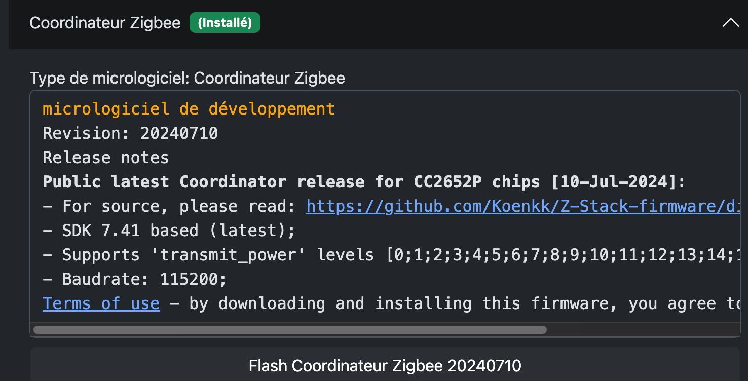

Va voir les mises à jour de firmware.
Édit : tu peux aussi ajouter l’intégration smlight dans HA pour voir si ce dernier peu communiquer avec correctement.
j’ai deja mis tout à jour normalement
J’ai édité mon message , lol, encore :sweat_smile:
Tu es trop rapide lol

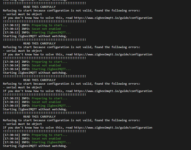

comme ceci :
j’ai cela comme errreur desormais :
Montre toute ta configuration Z2M
