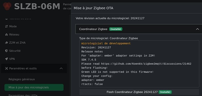

J’ai récemment fait l’acquisition de ce dongle SLZB-06M en mode coordinateur, il semble reconnu dans HA installé sur une VM provisoirement.
Le firmware de ce dongle a été flasher en v2.7.1
Mais, Zigbee2MQTT ne démarre pas complétement.

Dans le configuration.yaml de zigbee2mqtt as tu bien mis « ember » en adapter :
serial:
  port: tcp://192.168.0.102:6638
  adapter: ember
  baudrate: 115200
Merci du retour.
En fait, non, je suis toujours en adapter: ezsp
Mais je modifie !
Mais, visiblement, Z2M ne démarre pas:

Que dit la page de configuration du SLZB-06M :
La même sortie, sauf ceci :
adapter: ezsp !!!
Petite précision, je suis toujours en firmware officiel.
C’est peut être cela le problème, moi je suis en « Revision: 20241127 » :
J’ai eu le même souci il y a deux mois, à deux doigts de le renvoyer. Entre l’instabilité, le refus de màj OTA (j’ai dû démonter le cash arrière, ponter deux points, et installer le firmware à la main), et la galère à installer z2m, finallement j’ai persévéré et ça a payé. Stable depuis plus d’un mois.
Je te joins mon fichier de conf (la ligne rtscts: false semble avoir son importance). Pour le port, j’ai essayé le mdns, ca me mettait des erreurs de port, avec le tcp plus d’erreur, et mets à jour ton appareil core et zigbee).
Pour le problème d’adapter, j’ai passé du temps, et j’ai trouvé la soluce sur un forum anglais.
Si je me rappelle bien, tu installes en ezsp. Si t’as accès au frontend c’est gagné, tu vas sur la petite roue, paramètres, onglet serial, dans le champ adapter tu choisis ember, ensuite submit. Puis à côté de paramètres tu vas dans outils et tu redémarres z2m.
