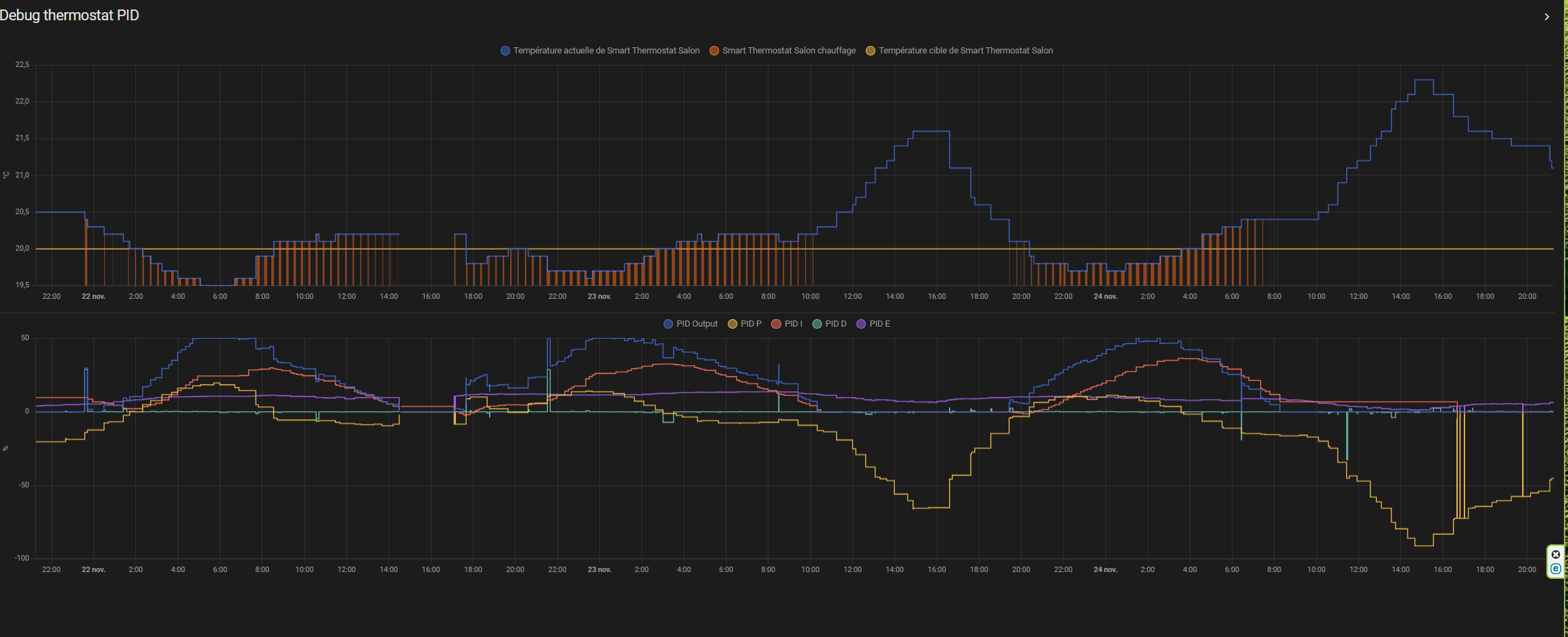

Je repasse en mode peuffinage...
J'ai ces courbes de debug avec les valeurs suivants.
    kp: 40
    ki: 0.007
    kd: 2400
    ke: 0.6 # pour l'exterieur
A votre avis, est ce que ça peut etre amélioré ? J'ai toujours le D proche de 0...
C'est un plancher chauffant électrique avec une inertie plutôt très forte...
Les gros dépassements c'est le soleil à travers les fenetres...
Je multiplierais kp par deux, et diviserais ki par deux.
Thx
Pourquoi penses tu qu’il faut doubler Kp ?
Attention je sais pas si tu te souviens, mais quand je suis sous la consigne, la puissance rééelle est déjà au max => Sur la capture on voit bien le rapport cyclique à 50%, qui est le maximum. A priori le thermostat d’origine fonctionnait déjà comme ça. Je pense qu’il faut éviter d’aller au dela.
Voici mon fichier de conf pour info

Je pensais monter le Kp pour compenser plus fortement l’intégrale, mais si on le laisse comme ça, alors il faudra baisser plus fortement le Ki et mais aussi le Ke, la somme des deux provoquant une chauffe trop importante alors que la température est au dessus de la consigne.
Essaie ki = 0,0035 et ke = 0,3.

Bonjour, j’ai un plancher chauffant également. Le terme Ke devrait être le terme prépondérant.
Le Kd ne fonctionne que lorsque la température varie, et est inutilisable lorsque la température varie trop lentement, comme pour un plancher chauffant, et compte tenu de la manière dont le terme dérivé est calculé.
Je suggérerais donc de régler Ke d’abord, puis Kp, et enfin Ke. J’ai fait ça sur mon chauffage, et ça fonctionne.
Avec un plancher à forte inertie, vous ne pourrez avoir de température qui ne varie pas lorsque les variations sont rapides. C’est de la physique pure et dure…
Pour être tout à fait complet. Vous remarquerez que, parfois votre température augmente alors que vous avez une commande à 0. Cela est du au fait que vous chauffez votre dalle qui ensuite chauffe l’air. Donc il faudrait un « vrai » terme dérivé pour traiter la chose.Celui qui est codé est trop simpliste : il faudrait faire un terme dérivé « moyenné » sur un temps caractéristique bien plus long que ce qui est codé.
