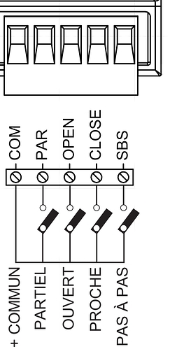

Donc pour le raccordement des cables
au niveau branchement ça donnerais quoi ?
un truc dans le genre ?
Il doit certainement manquer un cable quelque part non ?
Je suis sur mon téléphone mais ton cablage n’est pas du tout bon
Il faut utiliser les bornes d’output la tu as connecté les bornes entre pour connecter des Switchs
Mais à la vue des schémas il te faut plutôt 3 entrés ?
Ouverture totale
Ouverture piétons
Fermeture
Je me doutais que le schéma avec le cable était une erreur (je suis mauvais)
Oui je pense que vous avez raison pour les 3 entrés.
donc les connecteurs qui son en bas serivirais que pour les interupteurs ? donc pas utilisable pour un portail.
Le cablage me semble difficile (pour ce qui me concerne), pourriez vous peut etre me dire ou les branchement doivent etre fait ?

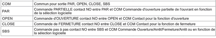

En fait faut tester sur ce qui se passe quand tu renvoies une impulsion dans ouverture alors que le portail est ouvert (souvent il se referme)
Le pilotage pour l’ouverture piéton ce fait entre com et par
Pour l’ouverture totale entre com et sbs pour une marche 4 pas
Ou sinon com et open pour l’ouverture et com et close pour la fermeture cela utilise plus de contact mais on est sur de la commande envoyée.
Qu’avec l’ entrée sbs c’est du séquentiel.
Et pour avoir l’état du portail il y a la sortie com-ind en 24Vdc avec un relais tu pourrais piloter une entrée du module si possibilitée de l’isoler du pilotage de la sortie (contact fermé=portail ouvert, contact ouvert=portail fermé)
Tu peux faire une commande avec deux contacts uniquement, une sûre partielle et autre sur SBS.
Mais il faut configurer le portail avec fermeture automatique au bout de x secondes en automatiques (si la motorisation le permet, pas trouver dans la notice, à voir si réalisable avec le logiciel de la motorisation, ou avec le fabricant).
Sinon, il existe des modules avec 4 contacts sec
MHCOZY 4 canaux 85-220V contact sec ZigBee module de commutation de relais, Tuya Smart Life app télécommande, fonctionne avec Alexa Google Home : Amazon.fr: Bricolage
À vérifier la compatibilité avec Z2M ou ZHA
Après, tu auras juste à faire des automatismes avec HA pour gérer les ouvertures/fermetures, Partiel ou SBS
