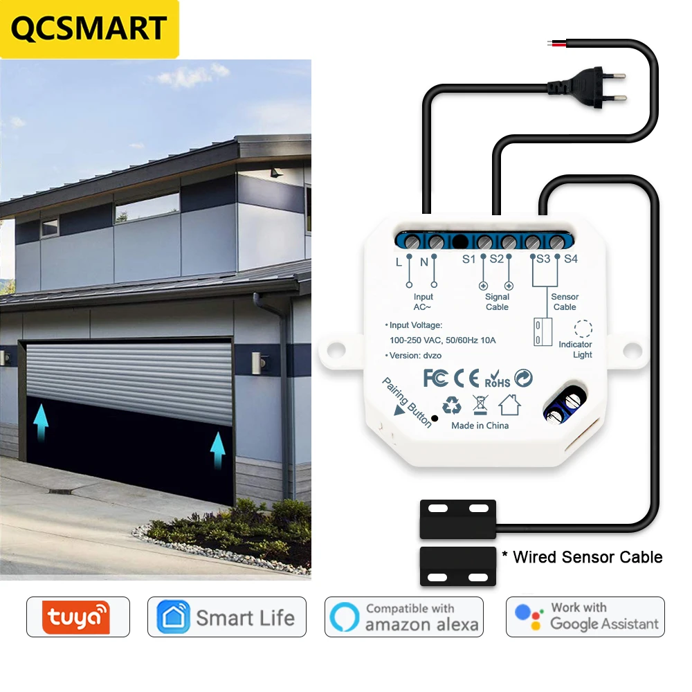

C’est une porte coulissante ?
Tu peux ajouter de module d’ouverture pour avoir les positions et jouer avec pour extrapoler la position du portail mais ça reste de l’estimation
Hello ddfdom
Oui, c’est bien une porte coulissante (de 4m50)
Tu parles certainement d’un truc comme ça ? :
Ou tu aurais un conseil ou une marque de préférence ? (existerait-il des capteurs d’ouverture étanche sans fil ?)
J’ai fait un couplage avec node red et Alexa ça fonctionne c’est au top :stuck_out_tongue:
Je serai parti plutôt a baise de uni de Shelly qui est vraiment versatile tu peux connecter dessus des capteurs filaires
Mais bon autant extrapoler sur le temps
Tu as ce module qui te permettrait d’utiliser des capteurs filaires et que tu pourrais installer dans une boite étanche. Avec 4 capteurs filaires, tu pourrais avoir un retour d’état sur la fermeture, l’ouverture complète et deux ouvertures partielles en fonction de l’emplacement des capteurs.
