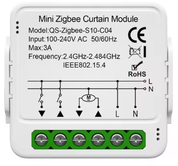

Ayant vu comment c’était galère/pas trop possible de se passer du cloud Somfy j’ai choisis d’installer 14 volets roulants filaire que je contrôle via des modules zigbee qui s’intègrent dans HA.
Ce sont des TS130F que j’ai eu pour un peu moins de 10€ en chine, c’est ce genre là :
Lonsonho QS-Zigbee-C03 control via MQTT | Zigbee2MQTT
Une fois la calibration effectuée on a bien le retour sur la position du volet.
Si jamais ça peut sortir du pétrin certains d’entre vous.
