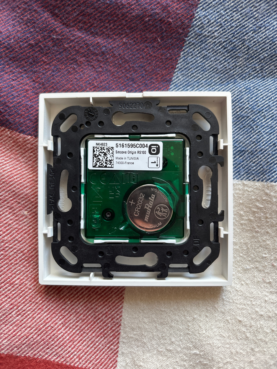

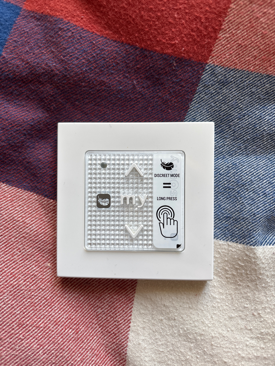

Quelle télécommande as-tu ?
Petite photo à la limite.
J’ai celle-ci mais j’ai plusieurs volets Somfy avec des télécommandes différentes et c’est la seule que j’ai essayé. En suivant la procédure plus haut l’app tourne dans le vent et reporte qu’elle n’a trouvé aucune télécommande (alors que la led verte de la télécommande s’allume et le volet bouge). Bref j’ai renvoyé le KIG300. Je vois sur Discord qu’un petit groupe bosse sur une solution open source qui serait prête « pour la fin du mois » donc je vais croiser les doigts en attendant.
