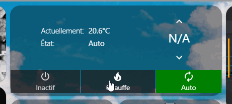

Le climate est redevenu disponible mais inutilisable :
3
Il semble que ce soit une problème connu dû à la non-finalisation totale de l’intégration :
