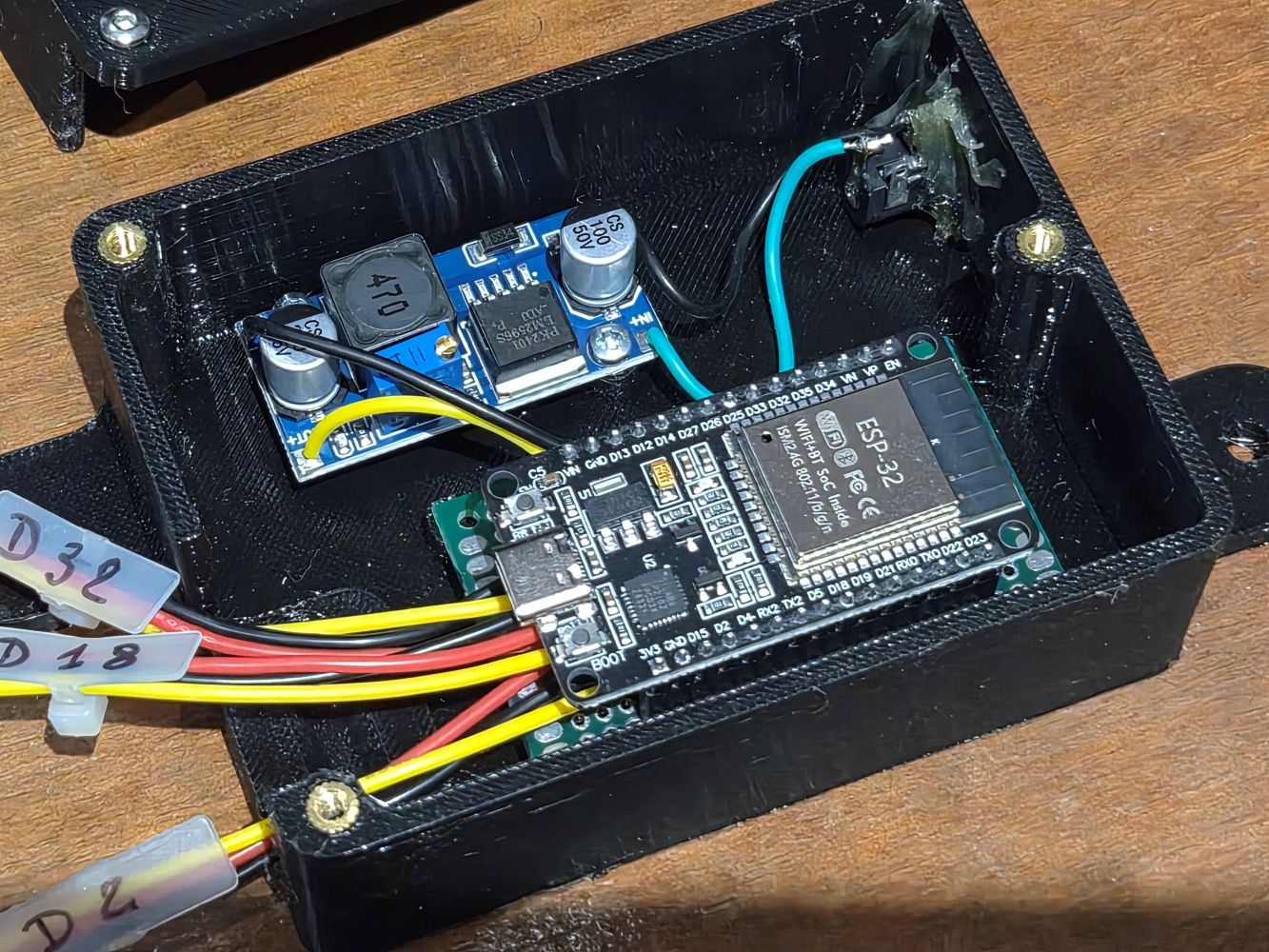

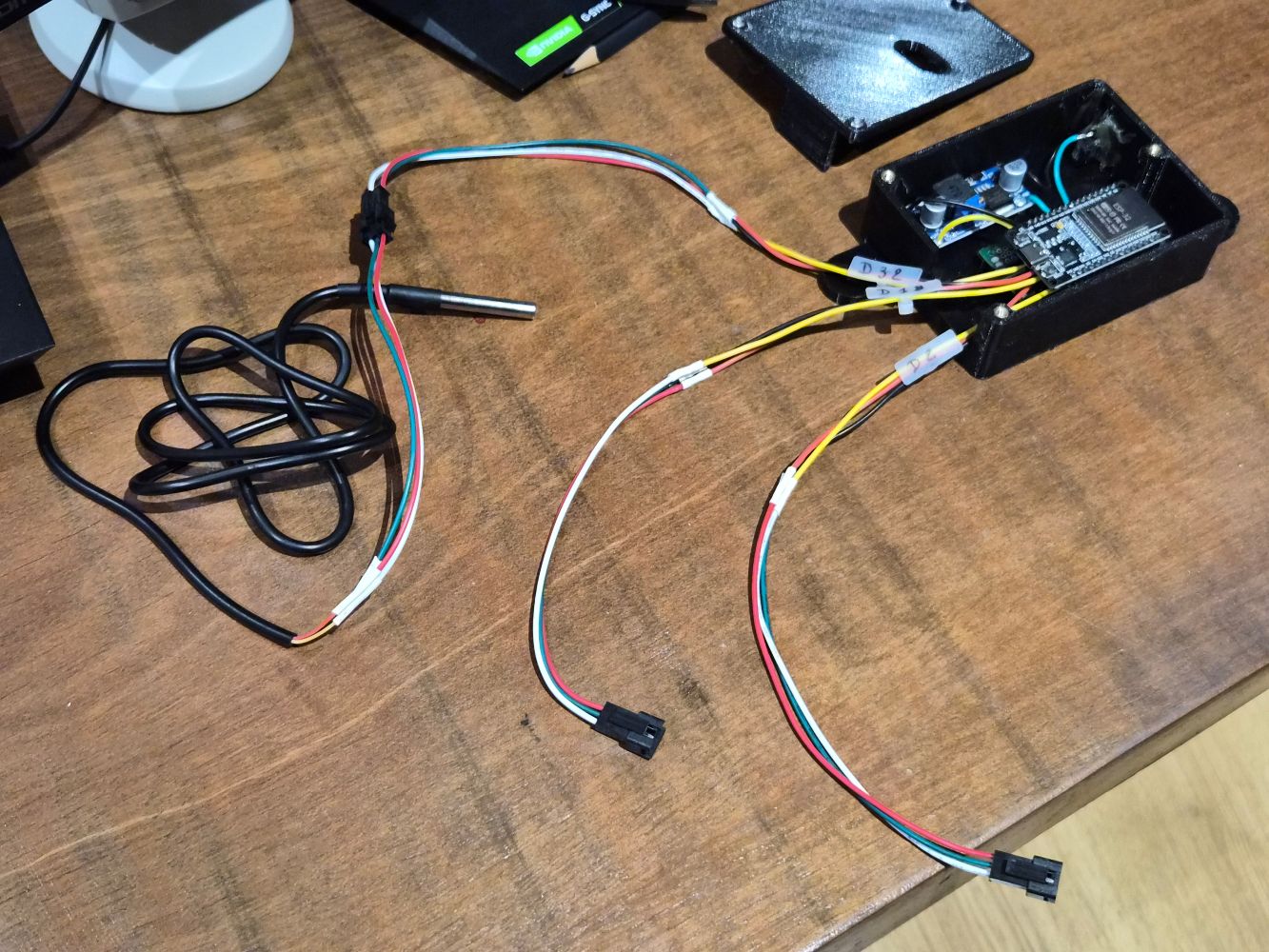

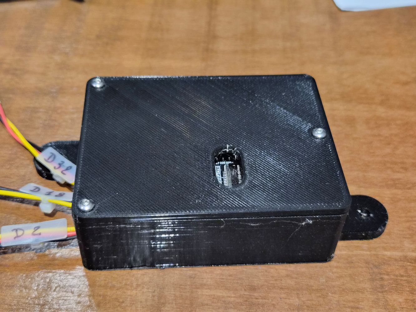

A défaut d’avoir reçu mon NUC (Merci Chrono…) j’ai avancé sur la partie mesure de ma chaudière. Comme expliqué plus haut je part sur un ESP32 + 3 sondes DS18B20. J’ai fait une intégration dans un boitier en impression 3D (en PETG) avec une petite carte pour ajuster la tension car l’adaptateur que j’avais était en 12V.

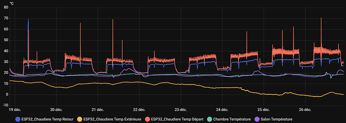

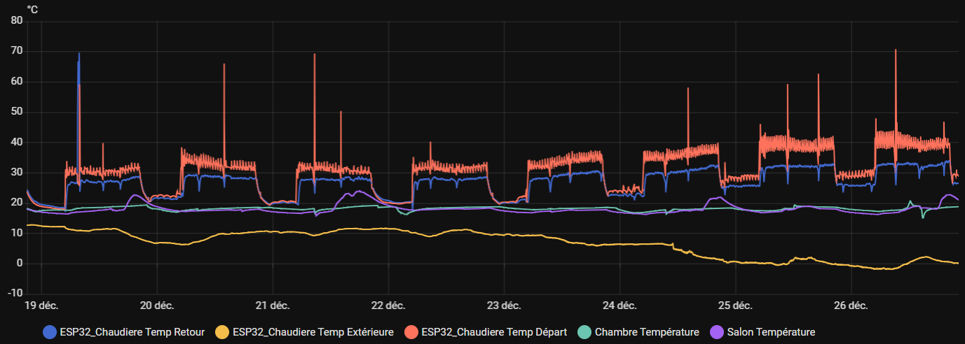

J’ai réussi à connecter mes 2 sondes Sonoff (chambre + salon) ainsi que mon ESP32 avec ses 3 sondes DS18B20.
Toutes les sondes remontent des informations.

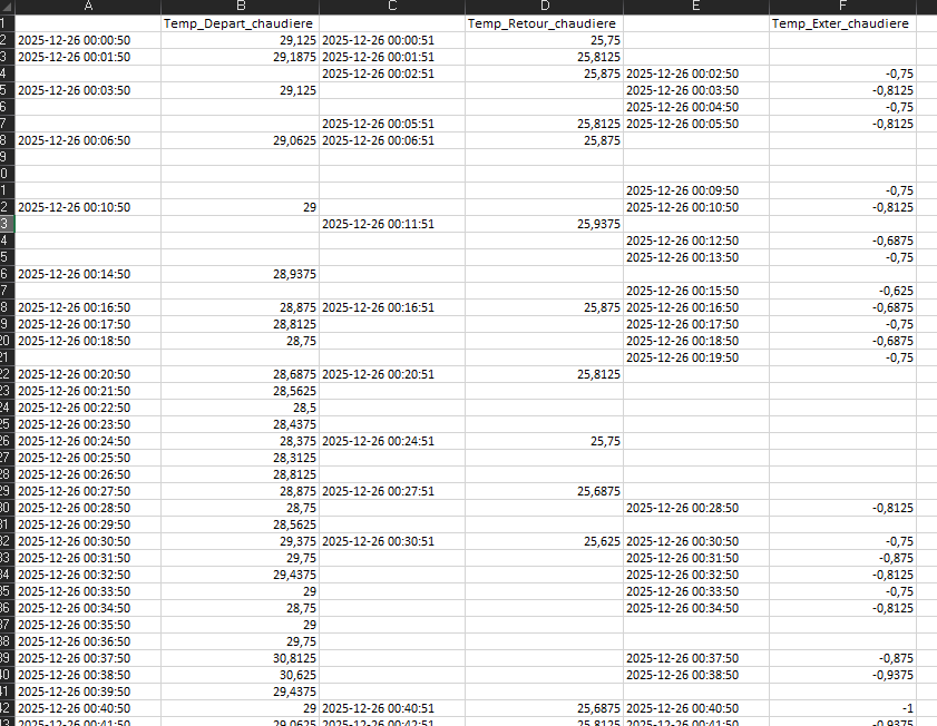

Il faut que je mets en place l’ESP32 et les sondes. Ainsi que voir comment je fait une data base, ou me connecter à distance en autres choses.
Reste qu’il va falloir aussi que je déplace mon NUC et comprendre pourquoi il fonctionne dans ma chambre et pas dans le couloir car en dehors du Switch RJ45 je ne vois pas trop.
