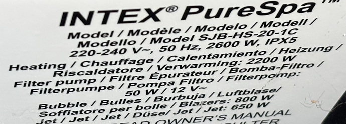

Pour ma part j’ai un SJB-HS-20-1C

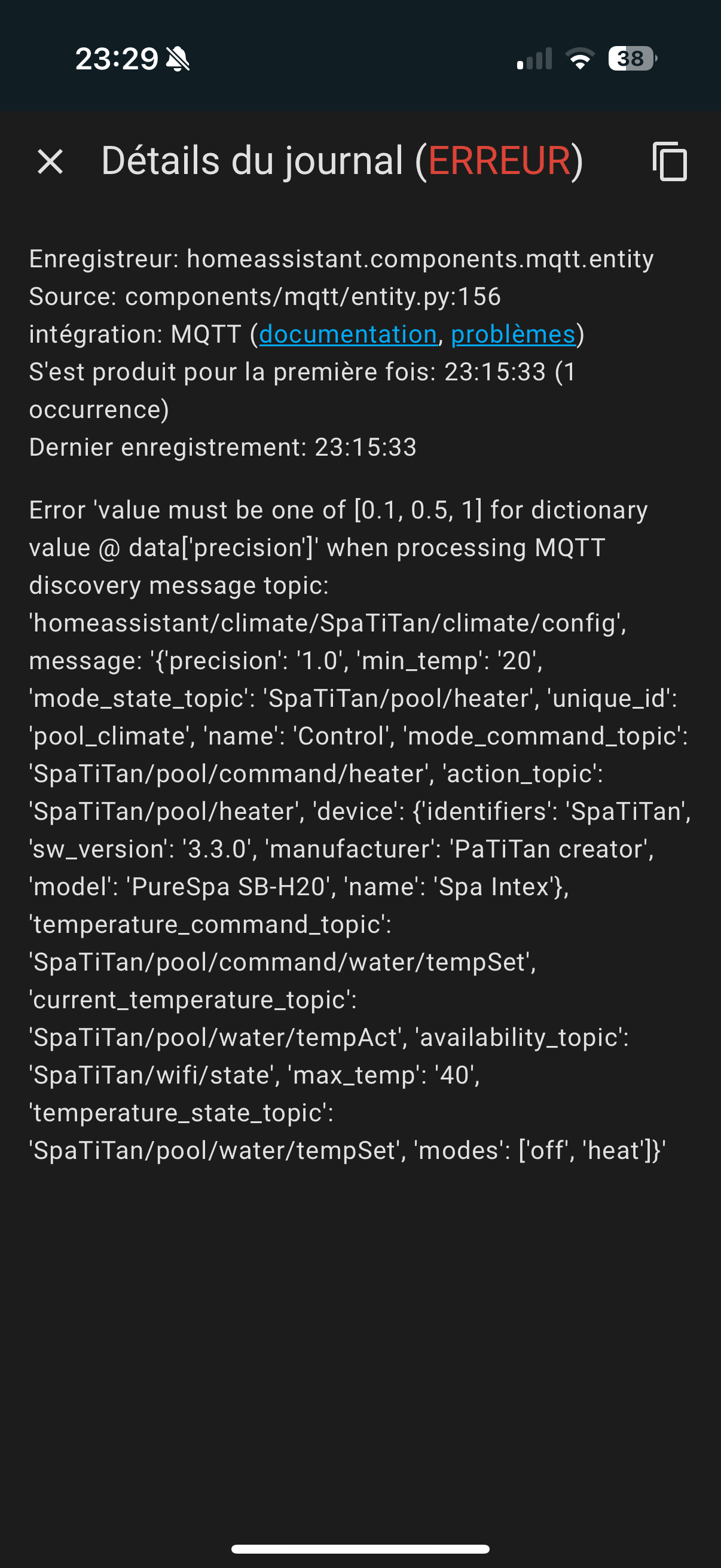

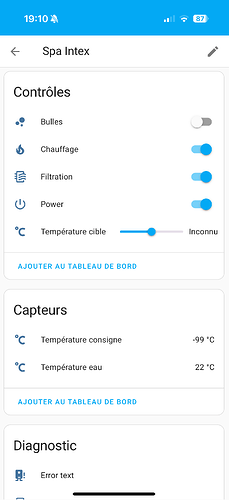

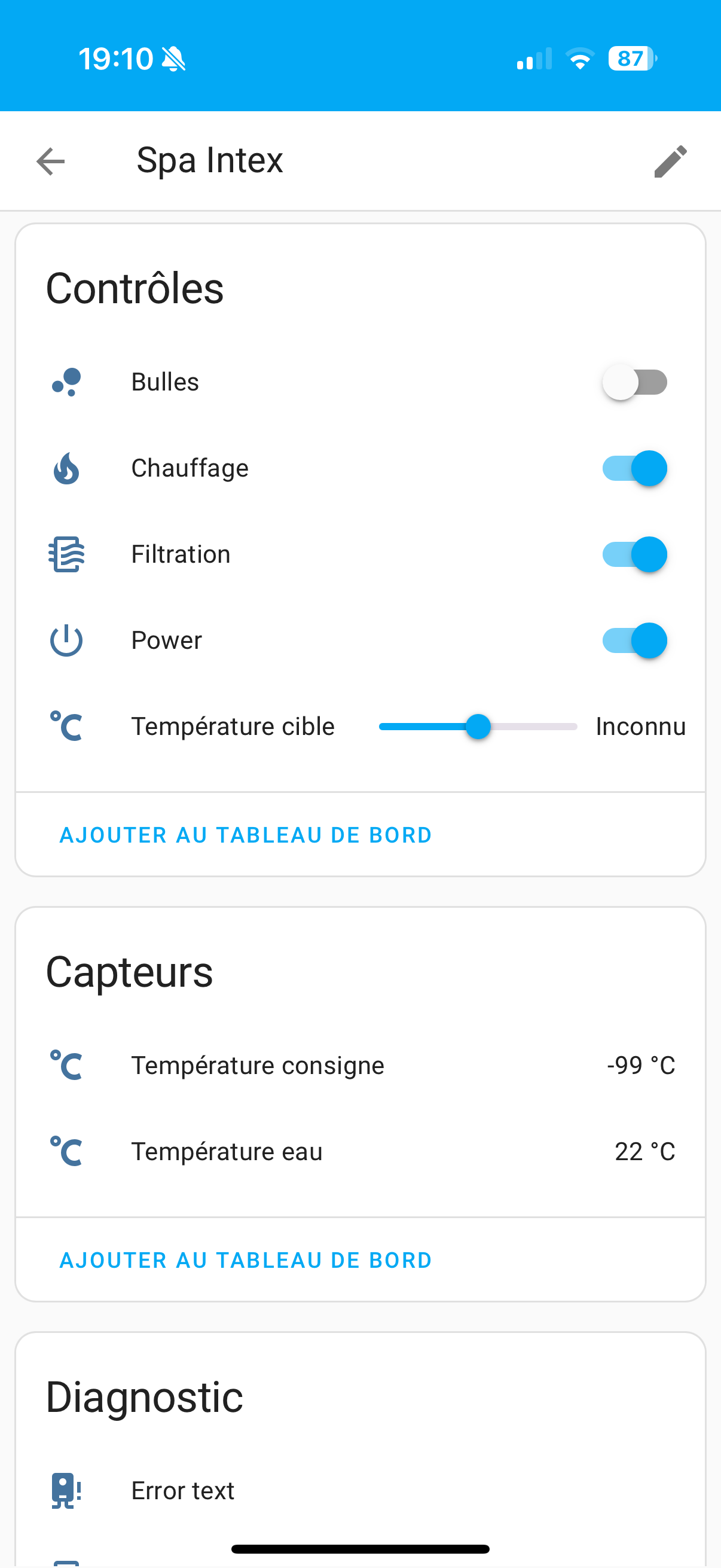

La température ne remonte pas encore (J’ai installé le module, il y a 30 minutes)
Je ne sais pas si c’est normal.
Édit: ce n’est pas la température qui remonte pas, c’est la consigne. Le capteur de température remonte bien la température.
Même souci pour ma part, j’ai tout sauf cette partie là qui remonte sur HA.
Jerome
C’est vraiment étrange. chez certains RAS puis chez d’autres il y a un bug à ce niveau là. Côté Jeedom ils ne l’ont pas

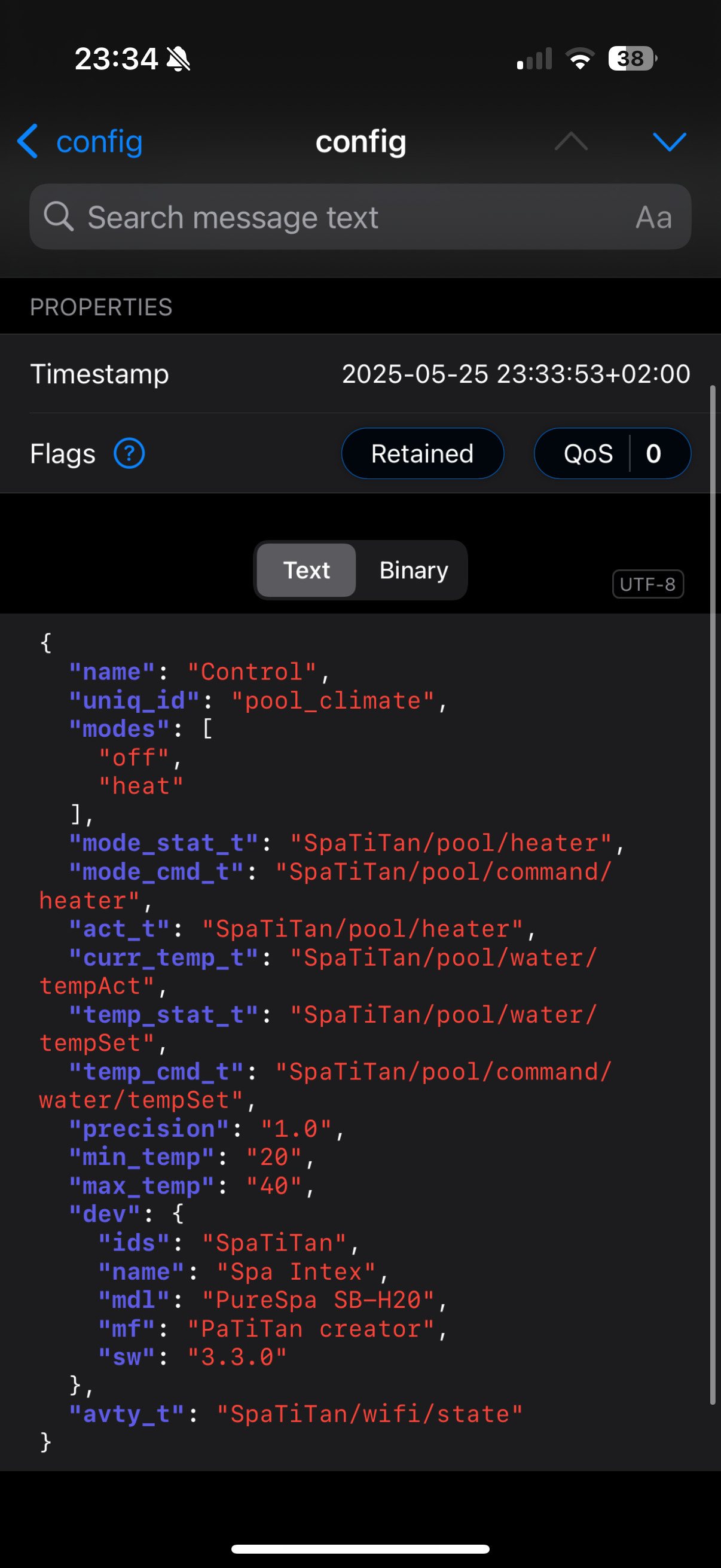

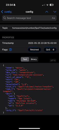

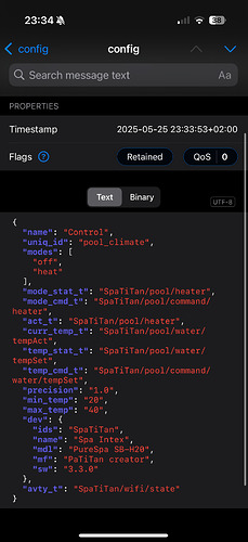

Est ce que ce ne serait pas le précision à 1.0 dans les input climate et number qui pose problème à HA ?
Le thermostat que je vois dans les msg envoyés par le module ne remonte pas à cause de ça à priori
Merci pour cette piste. Je vais essayer de travailler sur un correctif
