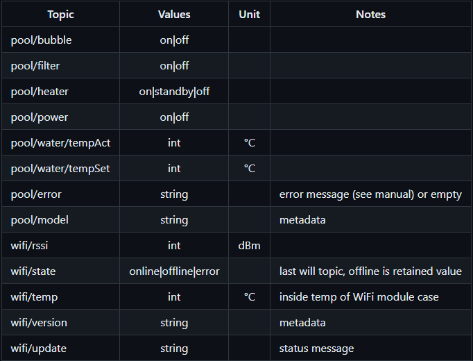

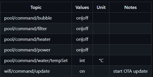

Oui, il faut que tu cherche les topics :
wifi/#
pool/#

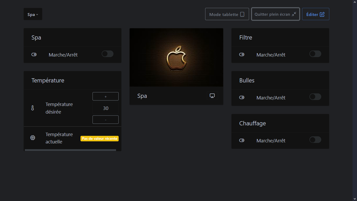

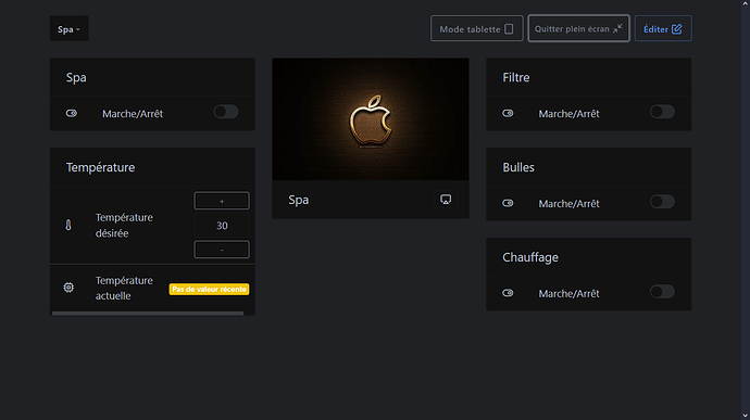

Bonsoir,j’ai récupéré les topics de gladys qui correspondent aux commande de mon dashboard.
Topics gladys:
gladys/device/mqtt:Spa/feature/mqtt:Spa/state
gladys/device/mqtt:Bulle Spa/feature/mqtt:Bulle Spa/state
gladys/device/mqtt:Filtre Spa/feature/mqtt:Filtre Spa/state
gladys/device/mqtt:Chauffage Spa/feature/mqtt:Chauffage Spa/state
gladys/device/mqtt:Température désirée/feature/mqtt:Température désirée/state
gladys/master/device/mqtt:Température actuelle/feature/mqtt:Température actuelle/state
Il faut donc que je renseigne ces topics dans ton firmware comme c’est expliqué dans la video que je t’ai fais suivre.

Normalement gladys devrait écouter ces topic et pouvoir converser avec !?!
Les 2 topic sont Pool/# et Wifi/#
à moins de le by-passe, le diff de la prise s’ouvrira à chaque fois.
