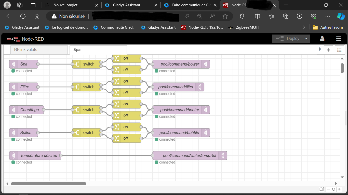

La communauté Gladys ma dit que la seule solution était de passer par node red pour interfacer les topics de gladys et de ton module.

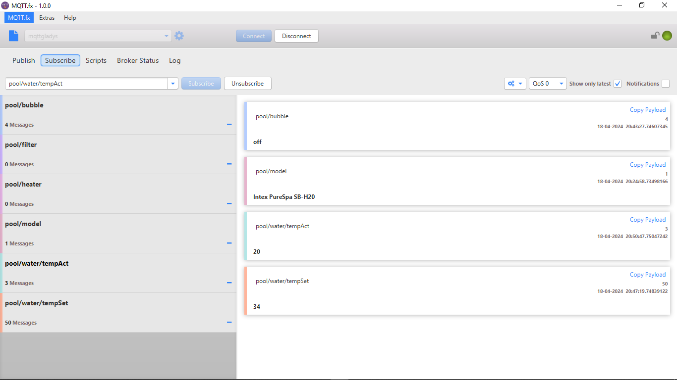

j’ai reussi a envoyer des commandes à mon spa en passant par Mqtt fx. J’ai juste 1 question. La température actuelle ,il y a un délais de publication?
Je n’avais pas de message sur ce topic et au bout d’un certain temps la température est arrivée.
Je ne connais pas trop node red :confused:
Normalement dès un changement de valeur, elle se met à jour.

Pierre gilles leymarie le concepteur de gladys ma dit qu’il y avait une solution directe avec gladys pour communiquer avec des topics Mqtt extérieurs ,je vais regarder de ce coté la.

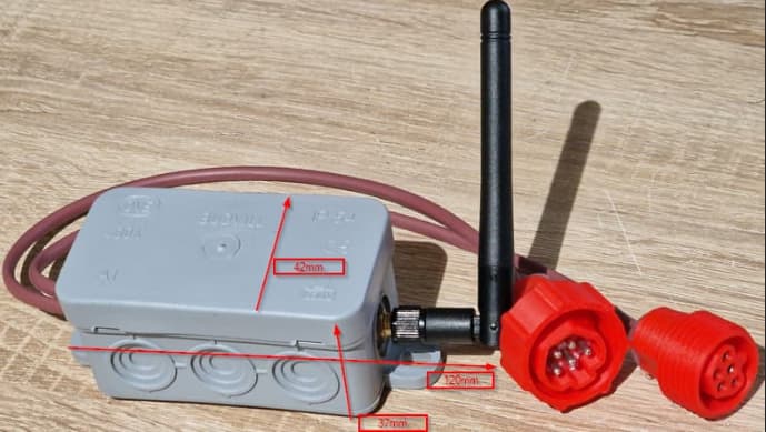

Bien plus compacte que la première version (peux pas mieux faire) : 120x37x42mm
Longueur de câble = 250mm
