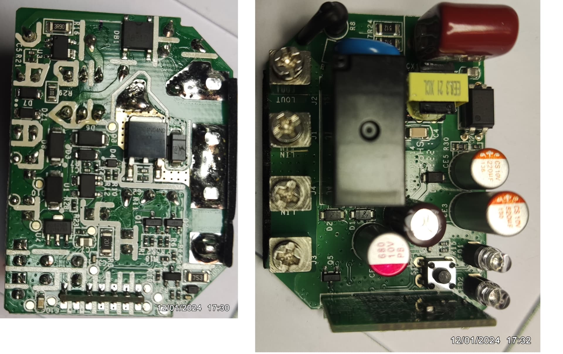

cadeau photos interne!
On voit bien la liaison des 2 bornes centrales, et le relais de cde
  • ( FANHAR FH44L-1AT-L2)
    DC5V
    16A 250VAC

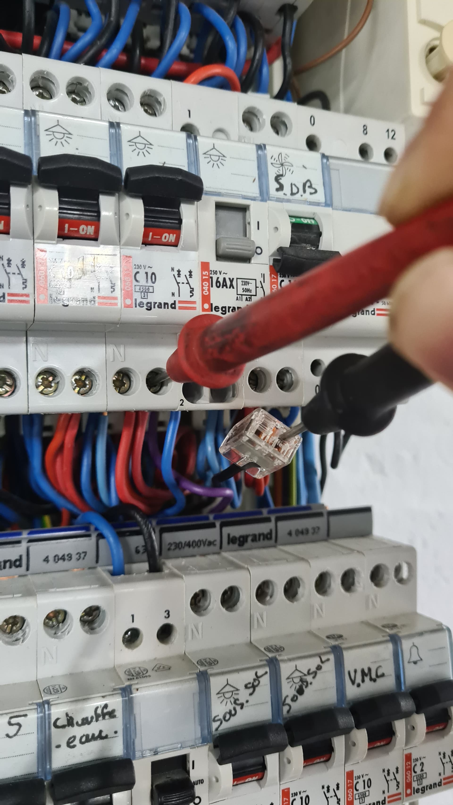

je débranche le fil noir du telerupteur qui est relié à la borne A2, le l’isole avec un wago.
je met le fil rouge et le noir de mon inter sur le même socle.
Ensuite je retourne au compteur et je mesure la tension entre le fil noir, et la sorti L du disjoncteur qui est à gauche de mon telerupteur. (c’est de la que sort le fil qui alimente mon zbmini)
J’ai tout bon ?

Oui, t’as tout bon

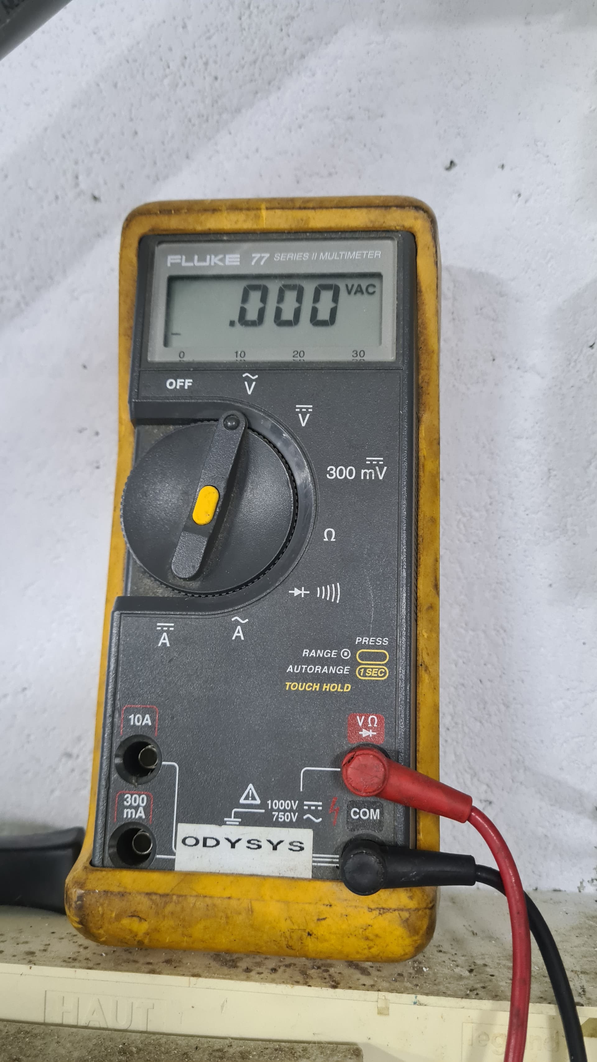

J'ai fait le test, je trouve zero volt.
J'en déduit que la phase est la même ?
