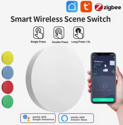

Bouton Aliexpress CR2032 Tuya TS0041 : excellent bouton pas cher. Lien Z2M.
Actions : single, double, hold (3s). Délai 0.5s entre le clic et l’arrivée de l’action dans HA car il attend pour voir si c’est un simple ou double clic. LED bien visible quand on appuie. Apparier en gardant appuyé. Assez joli (cercle bleu). Fonctionne très bien. Démontage et changement de la pile moyennement facile (clips en plastique).
Bug : ne remonte pas l’état de la batterie.
La feature du jour : si quelqu’un garde le doigt dessus, il sort du réseau Zigbee pour se ré apparier. Je veux dire qu’il passe pas en offline, non il s’éjecte proprement de la liste des devices de Z2M. Mais comme le permit join est pas activé, ben… il se ré apparie pas. Il est sorti du réseau, adieu le bouton. On pourrait croire qu’après avoir échoué à se ré apparier, il aurait envie de revenir sur le réseau, mais il s’est éjecté, donc il peut pas. Il faut donc remettre le permit join et aller appuyer dessus pendant 10 secondes. Heureusement Z2M se souvient de son id, donc t’as pas à le reconfigurer. Bref si t’as des gosses, achète pas ce bouton.

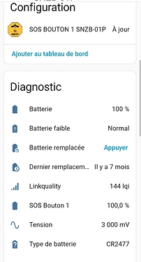

Pour les boutons j’utilise principalement le modèle sonoff SNZB-01P
La qualité est très bonne, avec un délai de reactivité très bon. Pas de déconnexion a ce jour. Je les utilisent uniquement comme bouton d’appel pour une personne âgées.
Il sont aimanté et fourni avec une plaque metal orange a collé ou visser.
Il est bien reconnu sous Z2M
La batterie est énorme, elle n’est pas facile a remplacer.

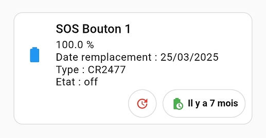

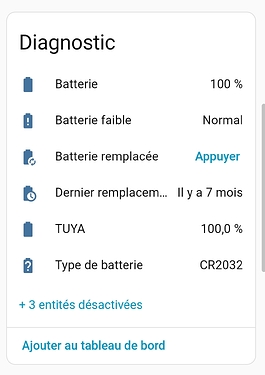

J’ai aussi un bouton TUYA TS0215A_sos
La qualité est plutôt moyenne, voir fragile.
Il est reconnu sous Z2M
La tenue de la batterie est bonne pour le moment 100% en 7 mois.
Malgré tous, je n’en prendrais pas d’autre, trop peu qualitatif … Pas sûr qu’il survive lors du remplacement de pile :grimacing:
C’est ça qui est génial avec le matos Tuya : tu sauras si il mesure vraiment la batterie ou si il répond 100% batterie tout le temps quand la pile sera finie. Jusque là, suspens…
3 « J'aime »
Tu utilises quel integration pour la gestion de la batterie?
Ben… Zigbee2mqtt remonte la batterie
J’utilise cette intégration:
J’utilise la meme et elle est top

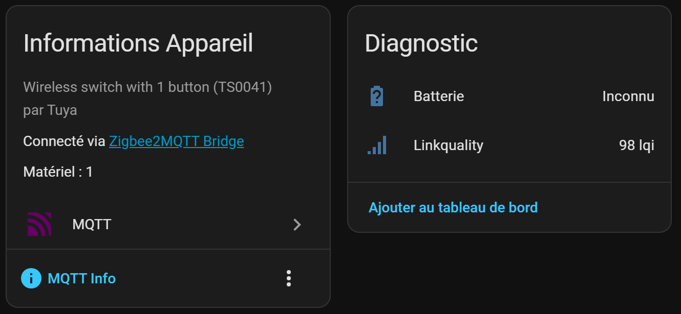

Je partage des infos sur la configuration de mon 1er bouton Z2M. Acheté 2.6€
Modèle Zigbee :
TS0041_TZ3000_yj6k7vfo (Wireless switch with 1 button)
Je ne savais pas comment configurer le bouton car il n’y a pas grand chose comme information de l’appareil :

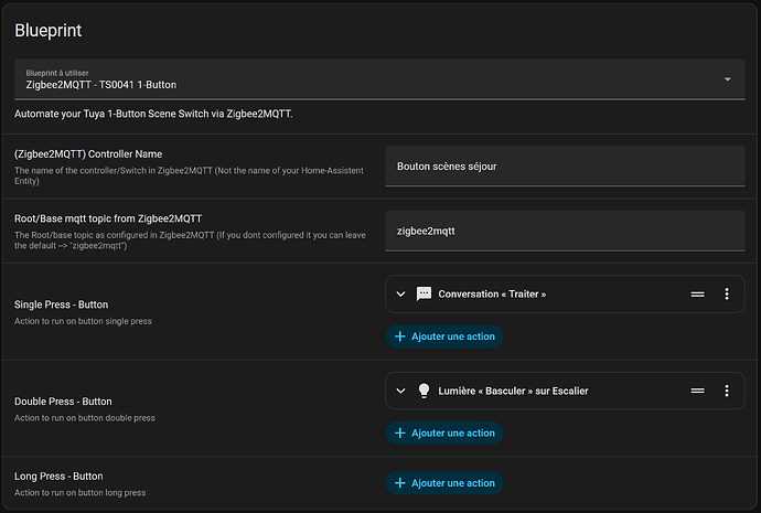

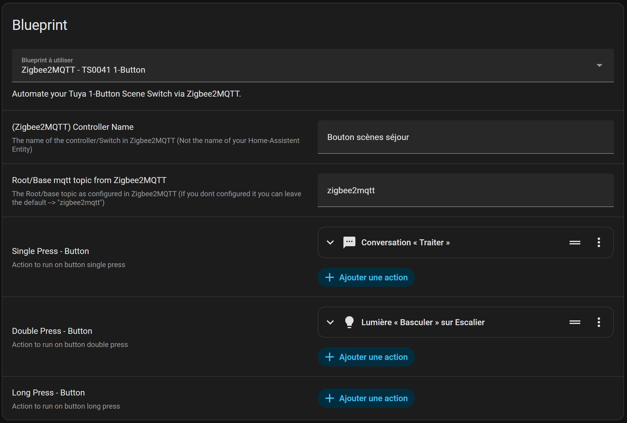

et voici le résultat avec ma config :
Vous pouvez en faire ce que vous voulez. Je serais incapable de vous dépanner en cas de problème. Je ne comprend pas grand chose a tous ces codes
